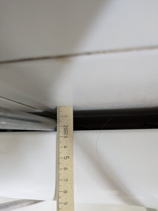

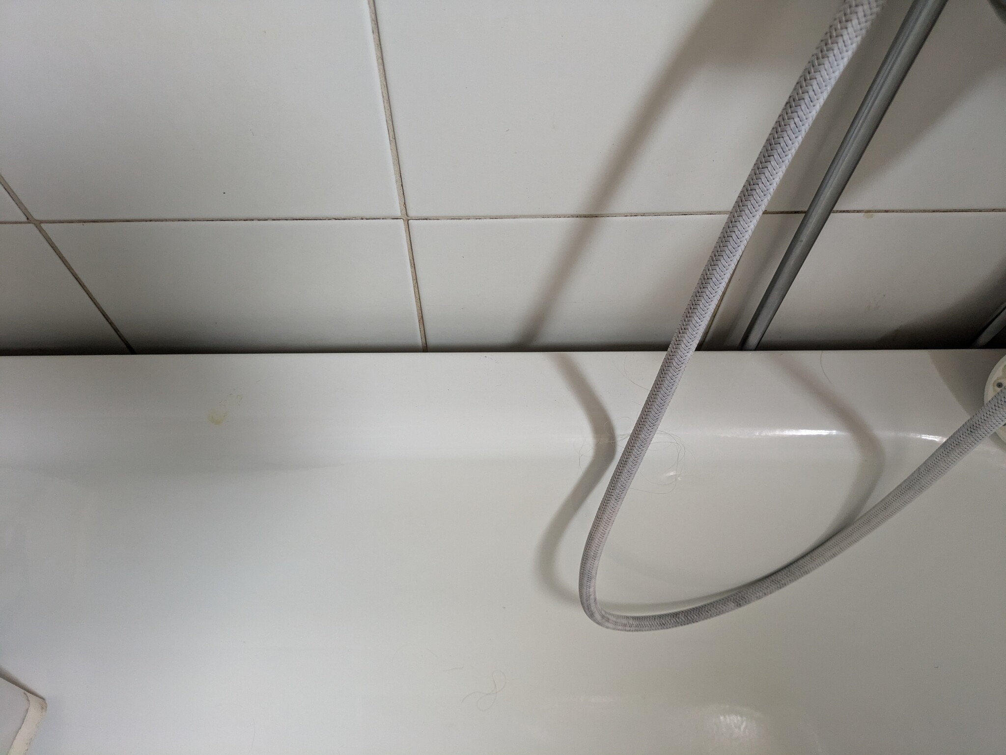

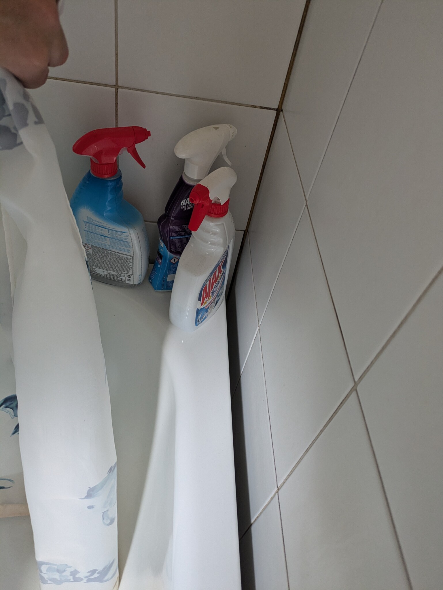

Har ett ganska brett glapp mellan badkar och vägg, ca 2,5-3 cm. Skulle gärna vilja täta denna ifall det går.
Har provat flera olika lister under åren men ingen har funkat något vidare. Senast testade jag denna https://www.biltema.se/bygg/vvs/vvs-tillbehor/tatningslist-transparent-2000020813 men den lossnade efter bara någon dag.
Finns det någon enklare permanent lösning som jag missat?
Tack på förhand
Glapp på 2,5-3 cm mellan badkar och kaklad vägg med grå slang i högra hörnet.
Glapp mellan badkar och vägg med några rengöringsmedel placerade på badkarskanten. Storleken på glappet är cirka 2,5-3 cm.
Linjal som mäter ett glapp på cirka 3 cm mellan ett badkar och en vägg.

Mest för att det hade varit gött att få det torrt under badkaret. Det är ingen lutning och golvbrunnen har en för hög kant för att vattnet ska rinna ner.
Så det stannar på golvet tyvärr

Ja det var ordentligt uppsatt enligt instruktionerna. Limremsan lossnade från själva listen men limmet satt kvar på väggen.
Produkten står att den klarar 3 cm, men eftersom mitt glapp är typ 2,8 blev listen vikt i nästan 90 grader, och då verkar det ha blivit för mycket tryck på limmet. Hade det varit kanske 1 cm glapp hade den säkert funkat bättre.
