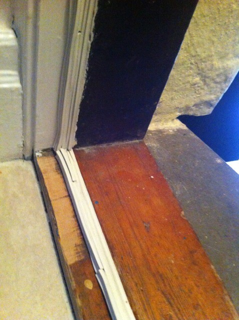

När vintern var som kallast så var det rätt lätt att känna draget från källardörren,vindsdörren o till en kallgarderob. Snabblösningen fick bli flera lager med tätningslist,ca 2cm. Dörrarna är skeva (från 1930talet) så undrar om det finns bättre alternativ till tätning?

Det finns en speciell tätningslist som du skruvar på karmen, men du formar böjningen på den efter dörrbladet så att tätningslisten ligger an mot dörrbladet.

Går ju att göra själv att göra. En tunn list kanske 10x15mm som spikas på karmen och följer dörrbladet. Sätts några mm från dörrbladet sen dit med tätningslist.
