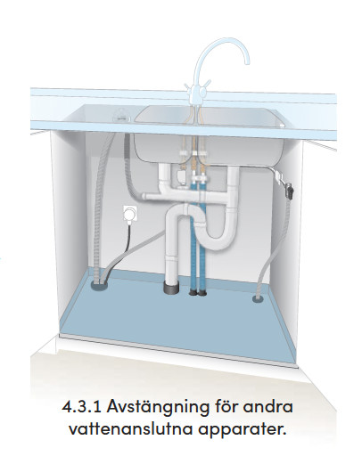

Som en målbild för TS. Så här tänker sig Säker vatten att en samtida nyinstallation ska se ut (detta är det fackmannamässiga utförandet vid nyinstallation 2022):
Notera att rören kommer ut skåpets "golv" med rät vinkel och att genomföringarna är väl separerade så att man kan få det tätt där. Det som inte syns på bilden är att "golvet" är i våg eller sluttaar lite framåt så att vatten inte söker sig över kanten. Notera också att uppviket på väggarna är rejält och inte den lilla pluttiga kanten som IKEA har på sin produkt, troligen inget krav för det räcker med "ett vattentätt underlag" enligt Säker vatten 4.3.

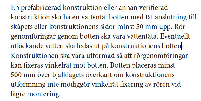

Dock anges i det mer allmänna avsnittet 4.1.1 Fogar på tappvattenledningar 50 mm uppdrag så det kan nog vara en bra målbild om det inte finns ett vattentätt köksgolv i en gammal lägenhet:
