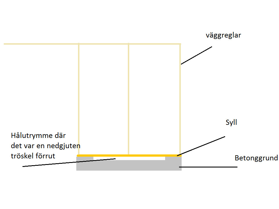

Går det att täta detta utrymmet med fogskum? Betonggrunden slutar typ 8 CM ovan mark, panelen går cirka 2 cm nedanför nederkant på syllen. Frågan är om fogskummet fungerar som en brygga mellan syll och grund, och därför leder fukt från grunden till syllen?
Jag har alltså tagit bort dörren som satt i den väggen förrut, tröskeln var nedgjuten på en nivå lägre än syllen. Väggen är inte bärande och har ingen belastning så syllen får utan tvekan det stöd den behöver trots hålutrymmet.

Teoretiskt kan PUR-skum med öppna celler leda fukt, åtminstone lite fukt. Men jag hade också skummat igen det hela. Tänk bara på att skummet måste skyddas mot UV-ljus för att inte brytas ned. Ett alternativ är ju att skumma först för att sedan tunnputsa över det hela.
