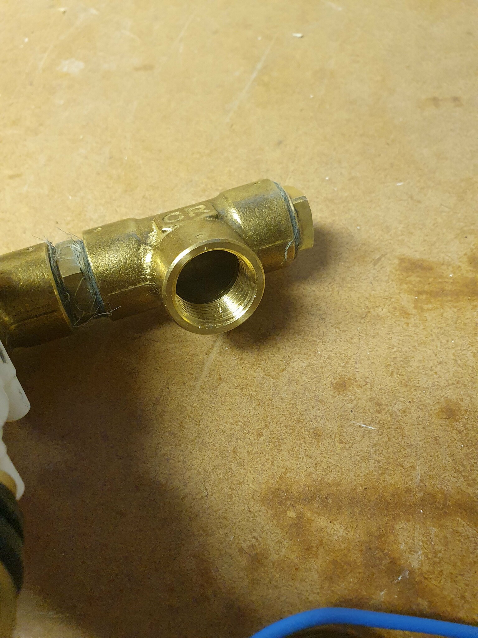

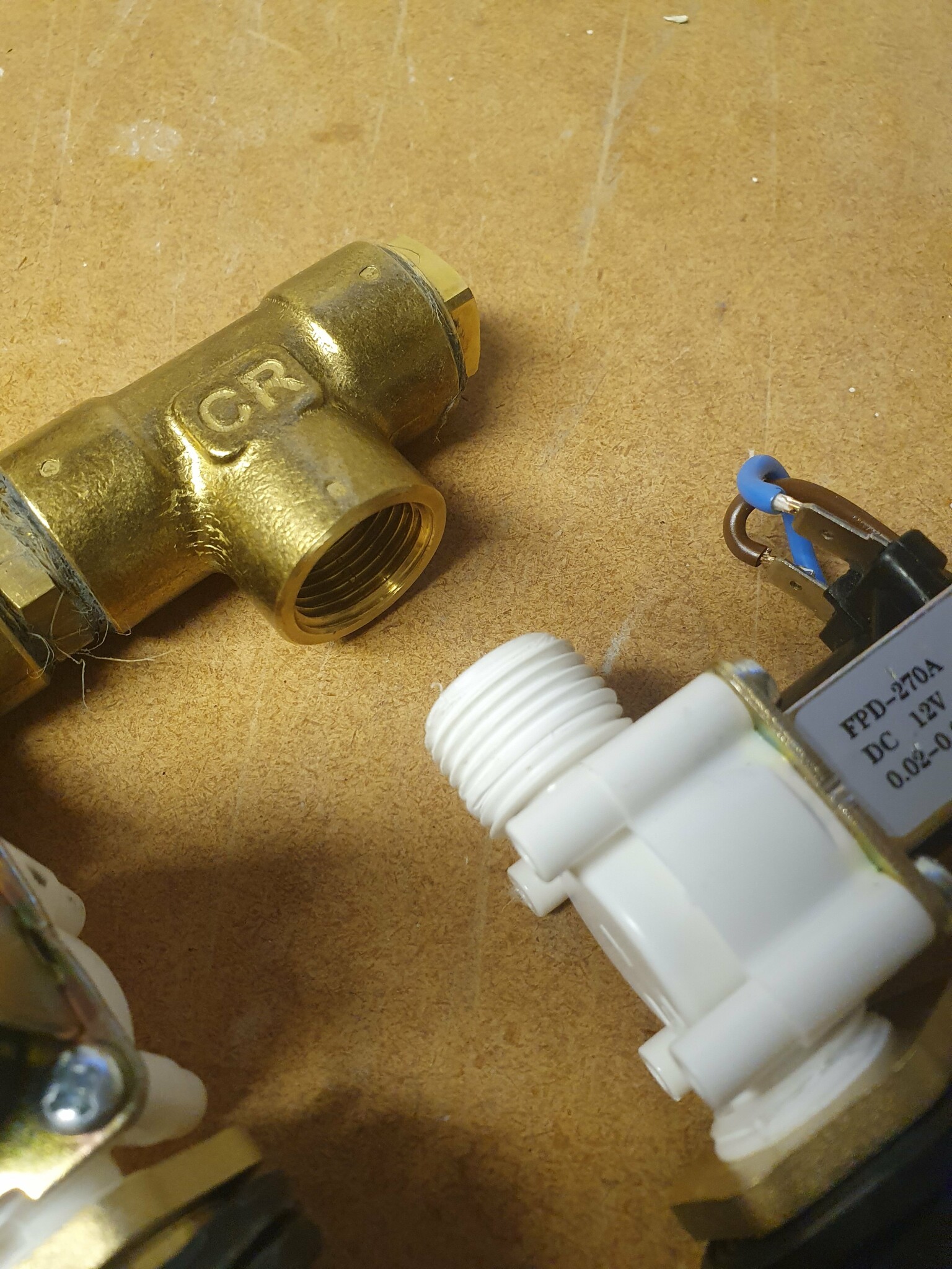

Jag har knåpat ihop en sak enligt nedan, men får inte tätt mellan magnetventilen och t-kopplingen. Det är cylindrisk 1/2" gänga på båda delar. Har kört med gängtejp men det sipprar ut sakta. Borde jag:
a) ta mera gängtejp?
b) täta på något annat sätt?
c) hitta någon annan koppling mellan som kan täta med gummipackning eller liknande? Vad kan det heta?
d) Kan jag köra lin och pasta även på plastgängan?
e) något annat?
Mellan metalldelarna är det lin och pasta och det känns tätt.

Loctite 55 var grejen, funkar hur bra som helst. Tack för tipset!
