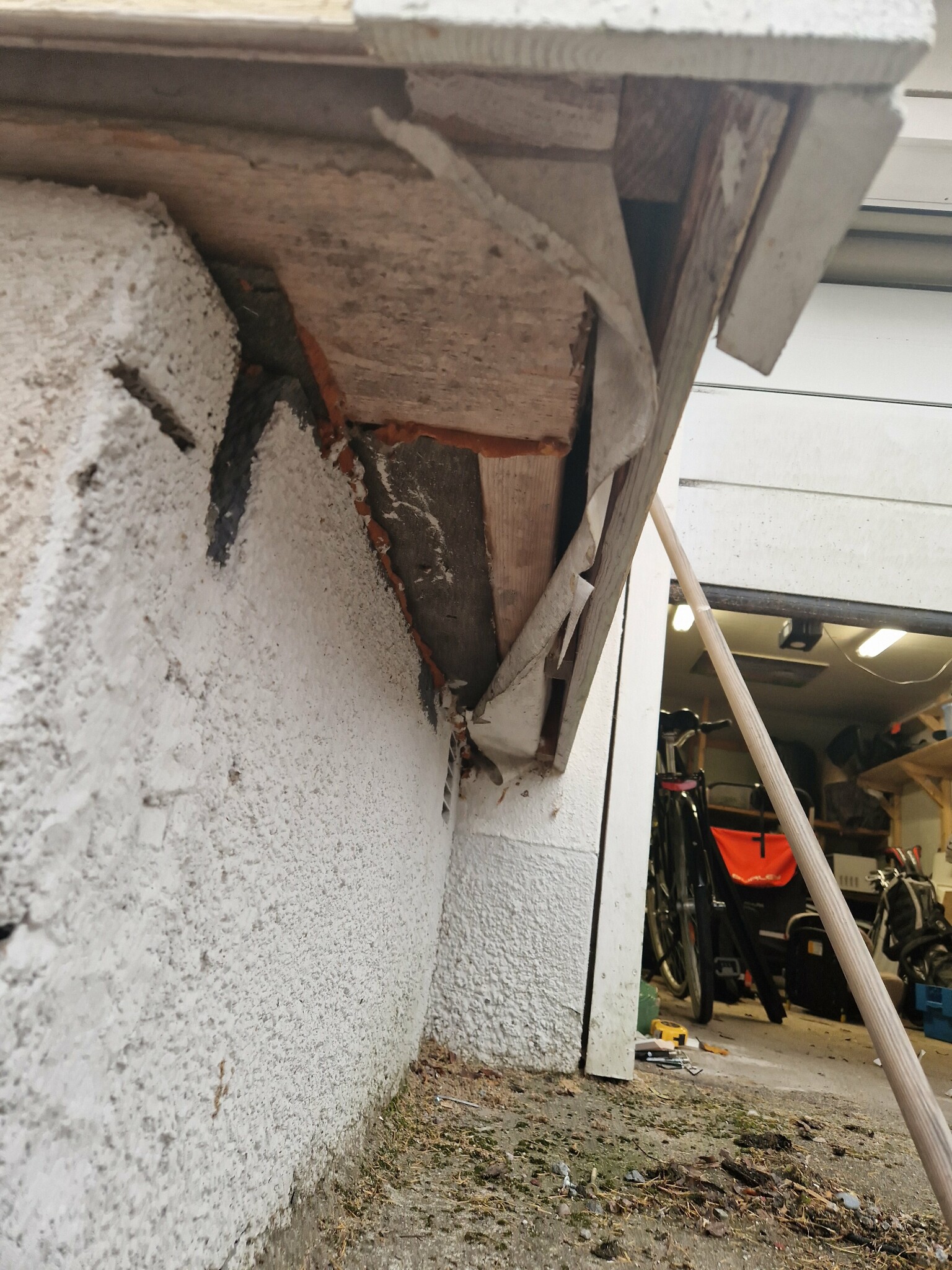

Vi har nyligen köpt vårt första hus och så här ser det på undersidan mellan grunden och ytterpanelen. Bör jag sätta någon form av tätning för att täppa till eller ska det vara så här?

Man brukar sätta musband längst ned vid luftspalten. Men med tanke på att det ser ut att va ett gammalt hus så kanske det inte gör någon större nytta, det finns nog andra ställen mössen tar sig in på.
Du behöver inte göra nånting. Men det är klart du kan renskära vindduken och häfta fast den nedtill.

så där ser vårt hus ut, det är tilläggsisolerat, ganska dåligt utfört, och mössen kan ta sig in där. det är nog bra att göra nåt. Jag skulle helst göra om hela fasaden då möss redan tagit sig in på ett par ställen tror jag...

Köp perforerad plåt hos plåtslagaren, och sätt ditt, så stoppar du mössen, och du har fortfarande en fungerande luftning👍

Tack för tips! Har funderat i liknande banor och också varit inne på någon form av stålnät för att hålla möss borta.
