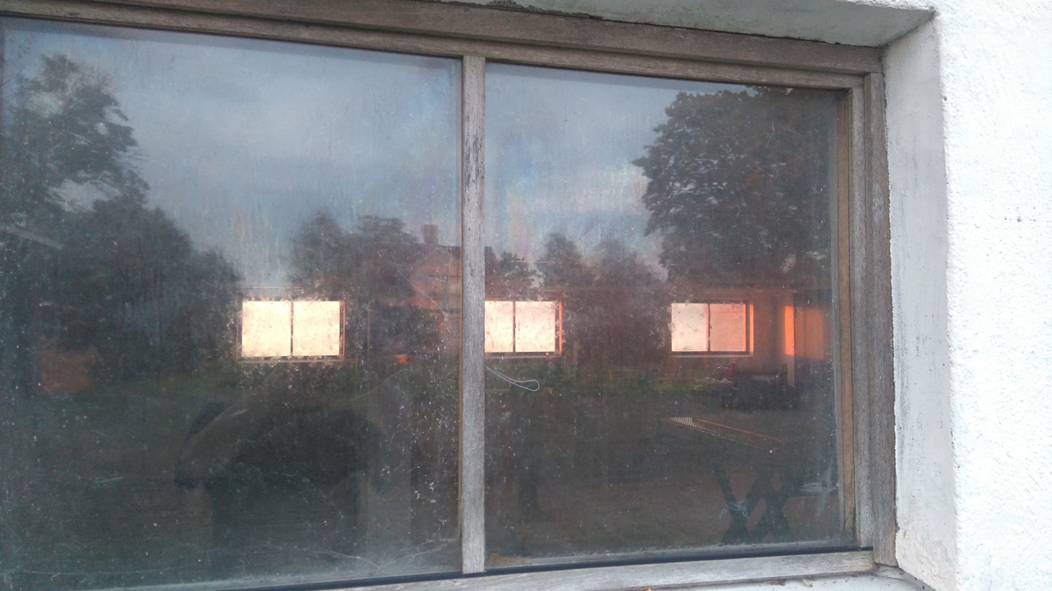

Fönsterruta som behöver tätas där den möter träramen, med synligt slitage och behov av underhåll.
Skulle vilja täta fönsterrutorna där dom ligger i träet eller hur man ska säga, förr hadde man ju kitt, men det borde funka med en ytterst liten sträng med utomhusfog väll? Eller hur ska jag göra
Finns kitt på tub.
Finns det nån fördel med kitt gentemot byggmax utefog? Jag har kittat fönster en gång för 10 årsedan och kittet var stenhårt......men jag kanske hadde fått tag på nåt gammalt
Troligtvis inte, kitt på tub är typ som utefog. Men kladda inte med silikon.
Funktionen kanske är lika bra med silikon, Men det är bättre med kitt om du vill måla träet.
