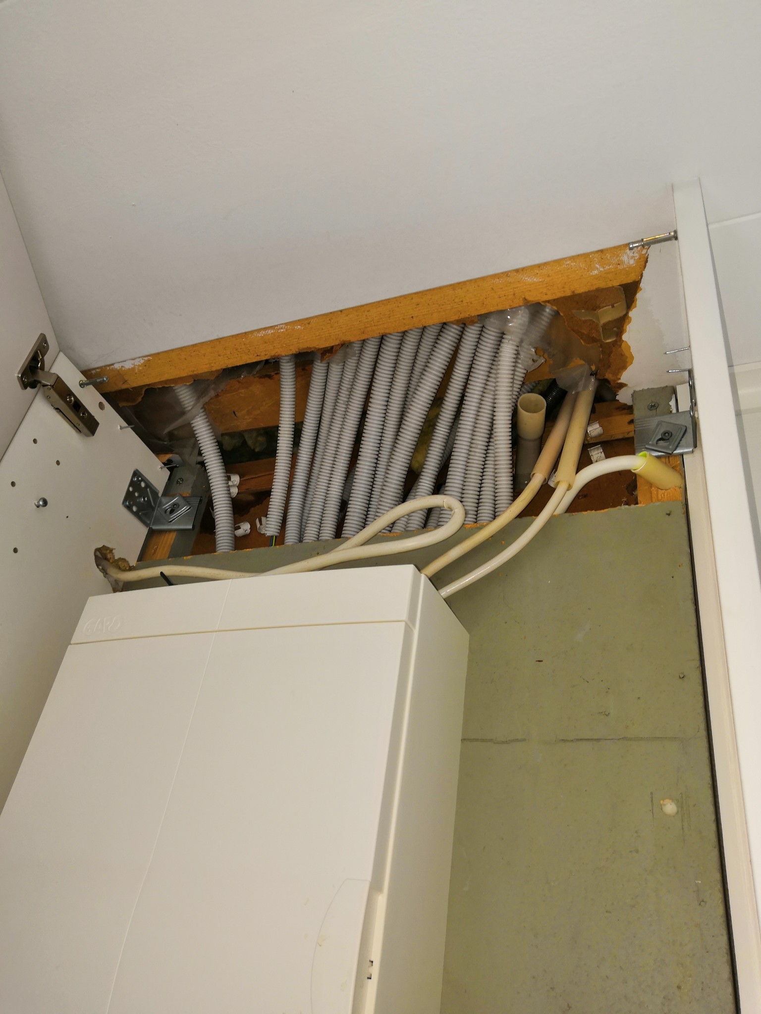

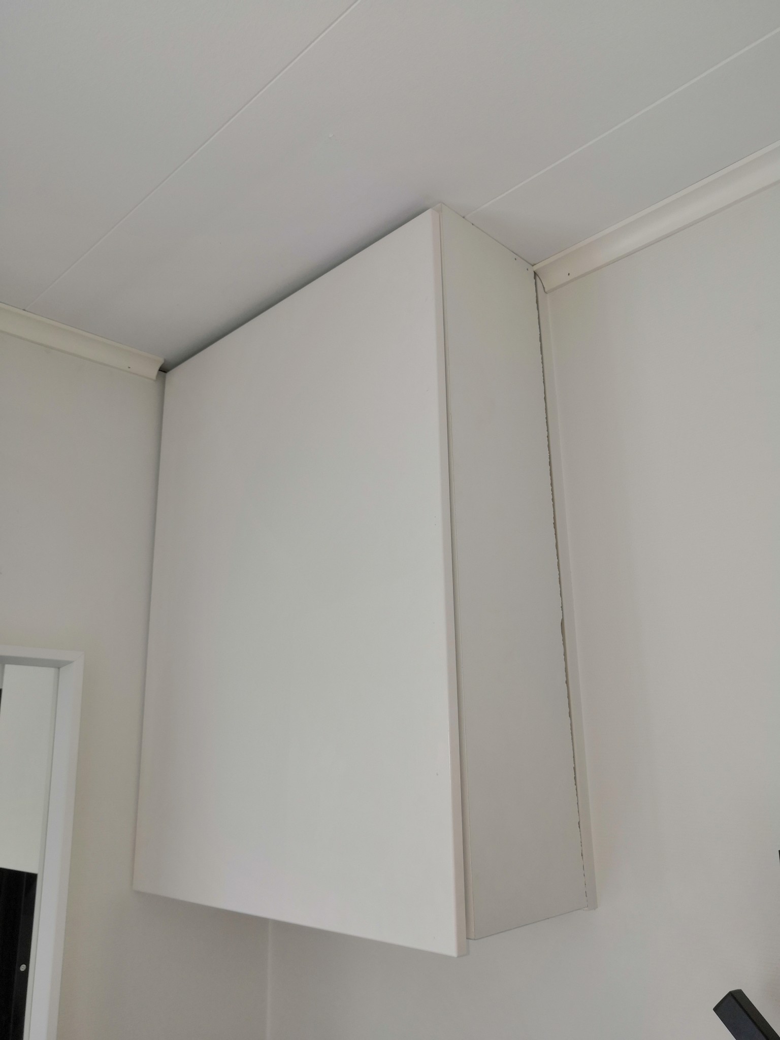

I mitt nyinköpta hus från år 1972 har jag en elcentral som ser fördjävlig ut. Det är håll rakt upp på vinden där kablarna går. Vill snygga till att och samtidigt få det tätt mot vinden.
Ska man täta inne i skåpet upp mot vinden eller ska man täta själva skåpet? Bifogar två bilder. Kom gärna med tips

Jag hade nog försökt att sprutat i fogskum eller liknande runt slangarna i ovankant av taket, lite åt gången så att det inte rinner ner.
Fogskum och annat fast gör ju bara att det blir så tråkigt om man ska ändra och lägga till nåt. Jag skulle nog hellre platsbygga ett bättre skåp som är tätt i sig och sen acceptera att det ser ut sådär.
