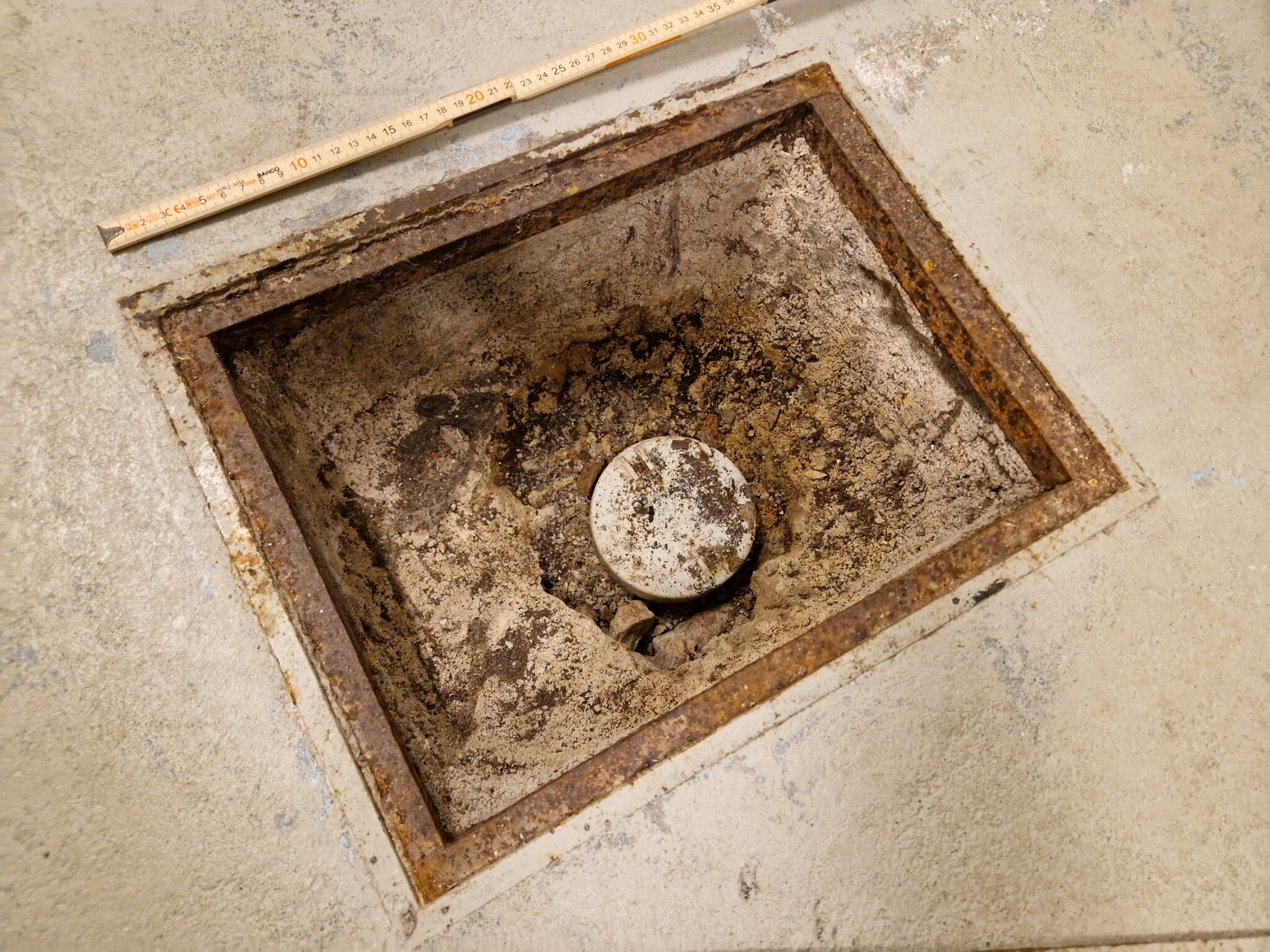

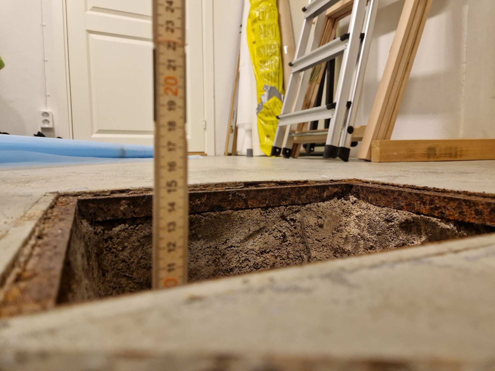

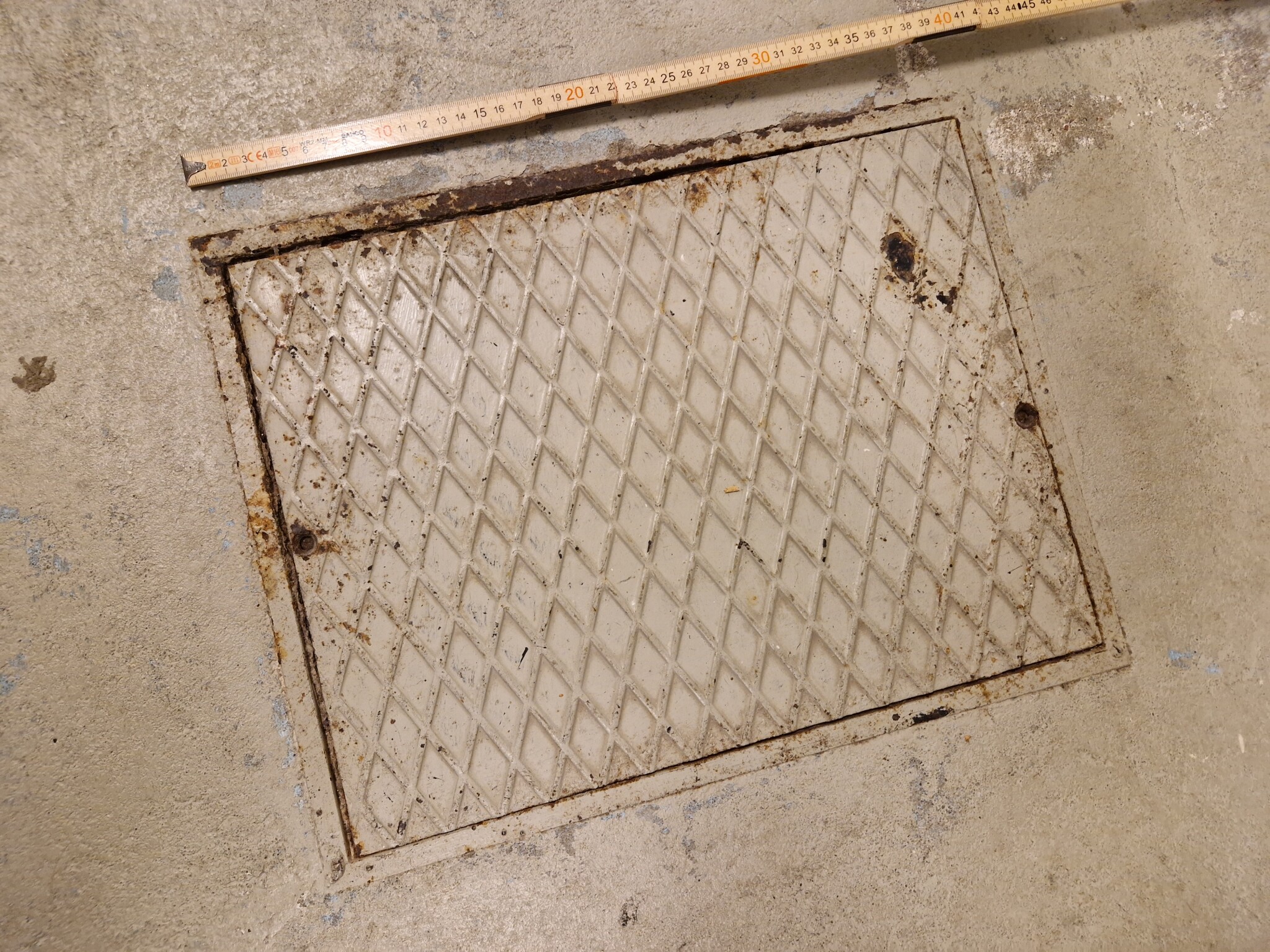

Vi har en rensbrunn i ett källarutrymme där vi mätt upp över 1000 Bq/m3 och behöver därmed täta locket. Såhär ser det ut :
Metallucka i golv, skarpt ljus, måttstock ovanpå, rostiga fläckar, betongyta runt omkring, industriell eller källarmiljö.
Öppen kvadratisk brunn, rostiga kanter, måttstock ovanpå, betonggolv, grus och smuts inuti.
Tumstock i öppet hål i golv, inomhus byggarbetsplats, vit dörr i bakgrunden, stege till höger.
Locket är rejält rostit på undersidan i stil med infästningen, troligen pågrund av fukt. Har funderat på att bila upp och byta ut allt men kan man slippa det och få till en bra tätning på befintlig lösning så är det att föredra.
Första tanken är att slipa rent infästningen med stålborste på vinkelslip, lacka kanterna och köpa nytt anpassat lock från plåtslagare. Frågan är dock hur man ska fästa locket, skruv hade varit optimalt men då måste man troligen borra och gänga hål i infästningen. Gummilisten behöver dessutom vara väldig tunn så att inte man snubblar på locket.

Kan man inte täta "golv" och "väggar" i själva gropen under luckan? T ex med ett målningsbart tätskikt för våtrum eller kanske tvåkomponentssilikon som är särdeles rinnigt och penslingsbart?
Eller tar sig radon genom sådana skikt?

Ojämnt tror jag inte är ett problem. Det är en rejält kladdig och tjock gucka om man väljer ett rollbart tätskikt utan film. Frågan är väl mer om den är tillräckligt tät för gas. Men om betongen i golvet är det så borde denna gucka också vara det.

Jo, troligen räcker det att bara täta luckan. Men då tror jag det är bäst att köpa en ny platta från plåtslagaren i rätt storlek, kanske rostfri om inte den blir allt för dyr, slipa bort rosten på insatsen och sen sätta dit locket med silikon.

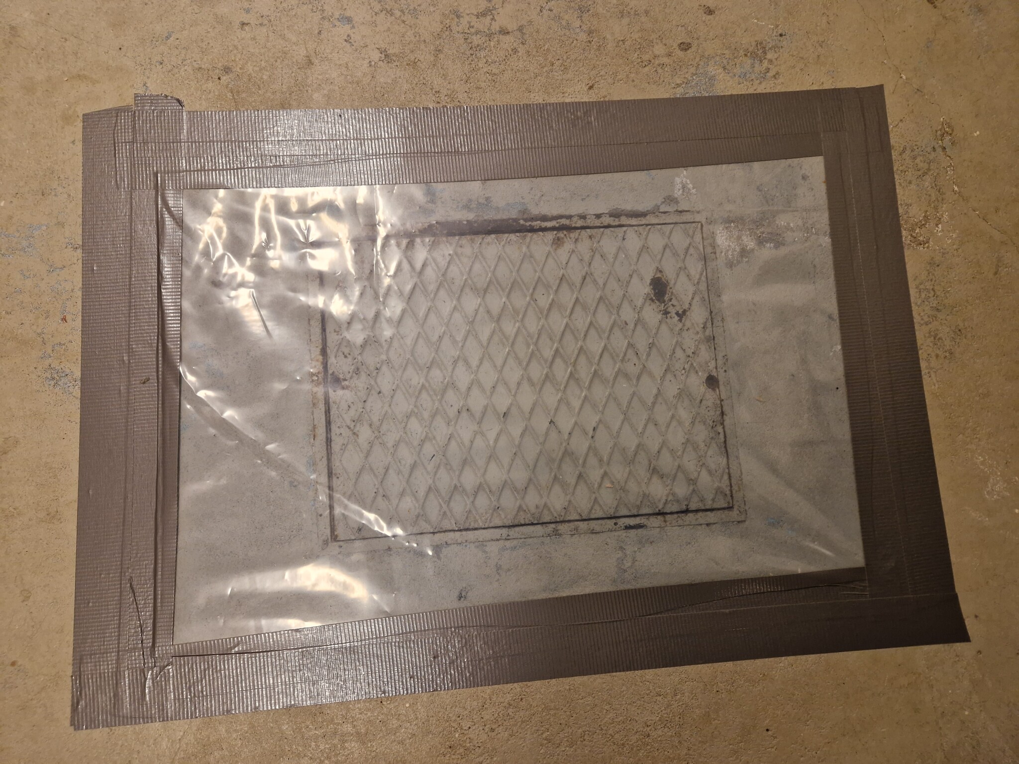

För att avgöra om tätning var tillräcklig så satte jag plast över på följande vis:
Ventilationsgaller täckt med plastfolie och tejpad kant på ett betonggolv. Reparation eller skyddsåtgärd.
Det ihop med en uppsågad ventil i väggen tog radonen från 1000 ner till under 100. Det räckte inte endast med hålet i väggen, den stora skillnaden kom när man satte för brunnen.

Jag har kört Casco Aquastop när jag gjorde badrum 2005 (före tätskikten med plastfilm kom). Mycket lättapplicerat på betong:
https://www.lakkapaa.se/sv/byggmate...ztuzMrmNr4rXBqi0EnvpHy9fp8FU3V2YaAj4rEALw_wcB
Proppen i avloppsröret sitter väl i en 110 mm muff så den kan du väl höja 10 cm med en kort rörstump med muff så får du lite mer rör att gegga upp Aquastopen på. Finns rörmanchetter för 110 mm rör som du kan använda för att få till en bättre tätning mot röret.
