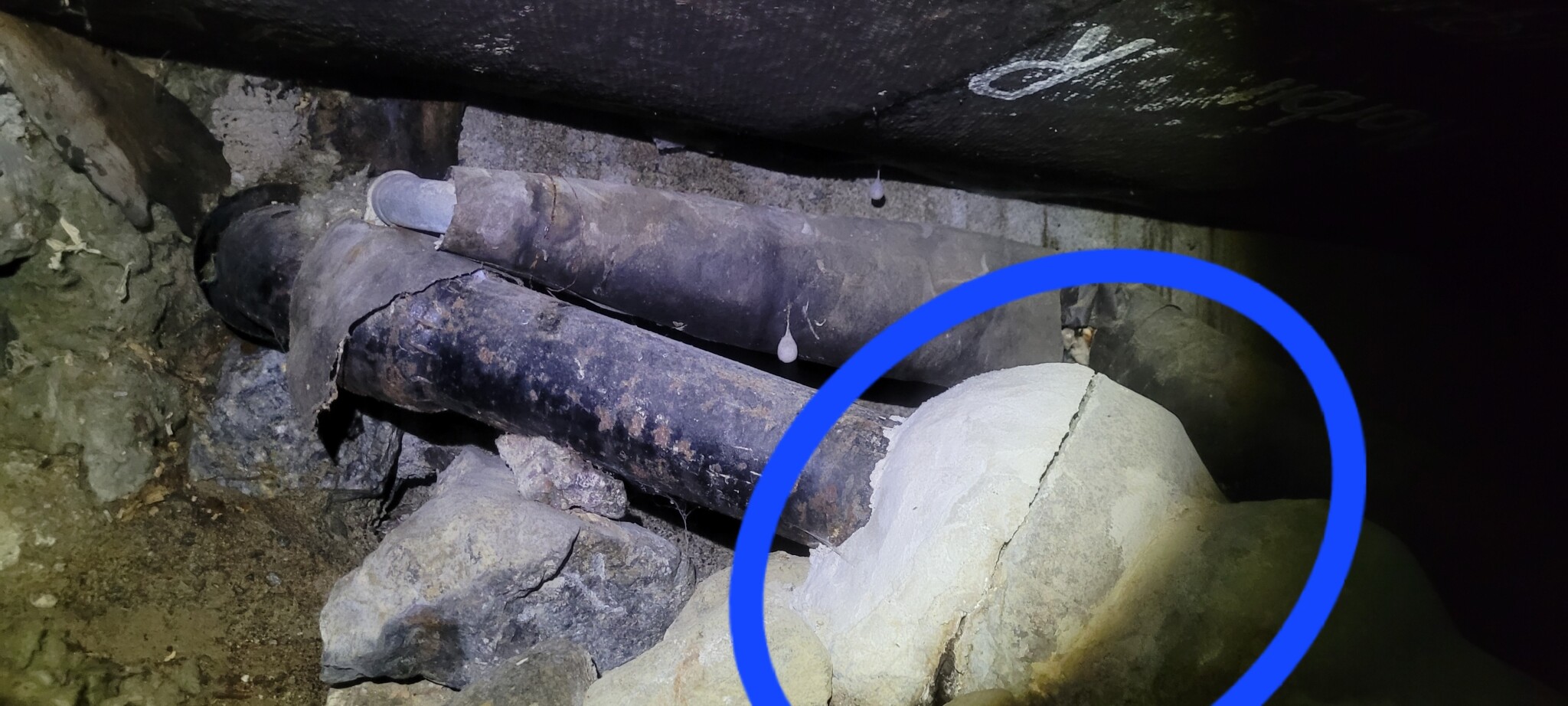

Jag har upptäckt att det läcker från avloppsröret i krypgrunden. Det är i övergången från gjutjärn till betong som det rinner ut, blå markering.
Vad ska jag använda för att täta?
Helst hade man förstås bytt alltihop, och det ligger i underhållsplanen, men inte i närtid...
Gjutjärnsröret går antagligen inte tillräckligt långt in i betongröret, men det är tyvärr helt fixerat.
Det är som sagt längst in i krypgrunden, ca 50 cm höjd just här. Inga stora operationer är möjliga alltså...

Om du kommer åt sprickan som läcker:
https://www.clasohlson.com/se/Quick-Cement-RK,-1-kg/p/41-1783?utm_source=google&utm_medium=cpc&utm_campaign=SE_CO_AO_Exceptions_SEM_Google_Shopping_Generic_CatchAll_N/A&utm_id=20457062372&gad_source=1&gclid=CjwKCAjwg-24BhB_EiwA1ZOx8uljK96pxbv9QUFeu69XeSzJouMLFDOBVxc2u28A9LdMgUZLKzrVJRoCUMEQAvD_BwEbetong
Eller bila bort betongen med en borrhammare och gjuta fast röret igen med finbetong. Men har du kommit så långt kan du ju också såga av gjutjärnsröret med en tigersåg och skarva i en bit plast och lösa det mer ordentligt. Nu växer jobbet...

Om du skall täta det så måste du hålla koll tills du gör det rätt. Du vill nog inte ha ner avloppsvatten från en toalett i grunden.
Är betongen sprucken? Jag hade som Claes skrev. Kapat av en bit gjutjärn och skarvat på en bit plast. Att bara försöka täta utifrån tror jag inte går.
Du står inför ett problem som du behöver prioritera. Det blir bara värre av att vänta. Och det går inte att ful-lösa det enligt mig.

Det är alltså i sprickan mellan betongröret och "betongtätningen" de har kletat på gjutjärnsröret som det läcker ut.

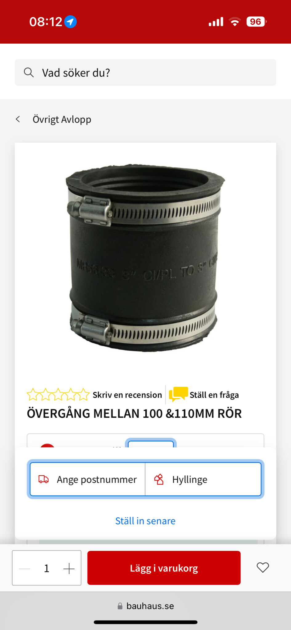

Om jag skulle kapa gjutjärnsröret och skarva på en bit plast (jag antar att det finns lämplig muff), är det fortfarande produkten som Claes länkar till som jag ska använda för att täta mot betongröret?

Kan du sticka in slätände plastavloppsrör 110 mm en rejäl bit in i betongröret så kan du bara slänga på rätt fast finbetong och smeta på med händerna (tjocka diskhandskar). Sen finns det ju gummidetaljer också för muff betongrör men betongrören är alla lite olika så det tycks krävas tur att du hittar något som passar. Och du kan ju först mäta efter att du har bilat. Lite i senaste laget för nätbutiksbeställningar...G Genomklok skrev:

Uppskattningsvis går det att skjuta in ett rör ett par dm. Betongröret har två svaga (15 grader?) böjar innan det fortsätter ner i marken. Är det tillräckligt för att sedan täta med finbetong?
Gjutjärnsröret sitter nu alltså väsentligen löst mot betongen, sprickan är hela varvet. Så får jag bara loss järnröret (antar att jag får kapa två gånger) är det "bara" att lyfta ut det. Misstänker att det blir viss utmaning när det inte finns något spelrum i någon av ändarna och gjutjärnsröret förhoppningsvis sticker in i betongen en bit.

Kapa järnröret ett par dm från betongen och ta ut den.
Sen finns det muffar för betong/plast att köpa. Vet inte exakt vilken det skall vara, då kan du sticka i plasten i betongen och den änden bör vara slät.
I andra änden sätter du på jet-koppling som du skjuter över helt på plasten och lyfter upp den på plats. Sen trär du den över järnröret så att den sitter 50-50 på plast/järn.
Likt nedan men dimensionerna får mätas.
