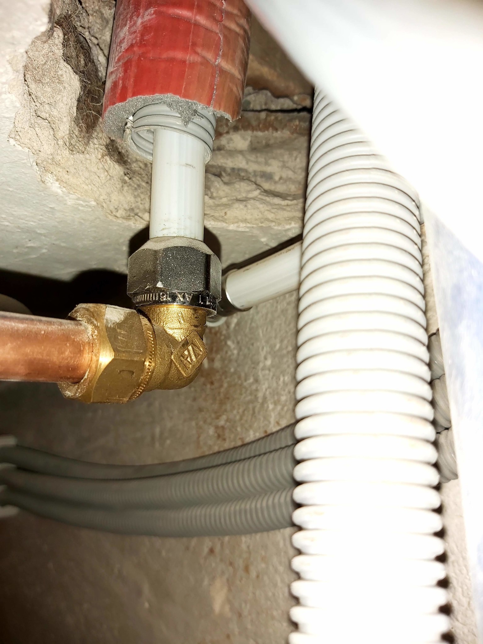

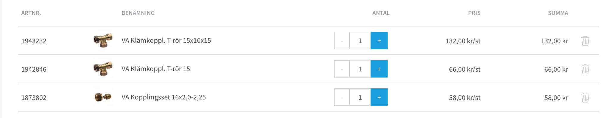

Ska dra lite slang till ett nytt handfat och tvättmaskin och tänkte sätta en T-koppling för att ansluta nya slangen där jag idag har en koppling mellan CU15 och 16mm PEX. Jag har läst i diverse trådar att man kan använda kopplingssett för att kunna ansluta till en klämmringskoppling med 15mm gänga. Nu blir jag dock sjukt osäker på om jag kan använda de kopplingarna jag hittat till slangen LK PAL Universal 16x2,0mm (som jag redan har ett antal metar av).
Bifogar bild på befintlig koppling och den jag tänkt byta ut mot.
  • Tre olika VA klämringskopplingar för vattenrör, inkluderande dimensioner och priser.
  • Koppling mellan kopparrör och vit PEX-slang bredvid en wellpapp-skyddad slang under ett handfat.

P
Ja!
B
Lysande, då kör vi på det! Tack för hjälpen
