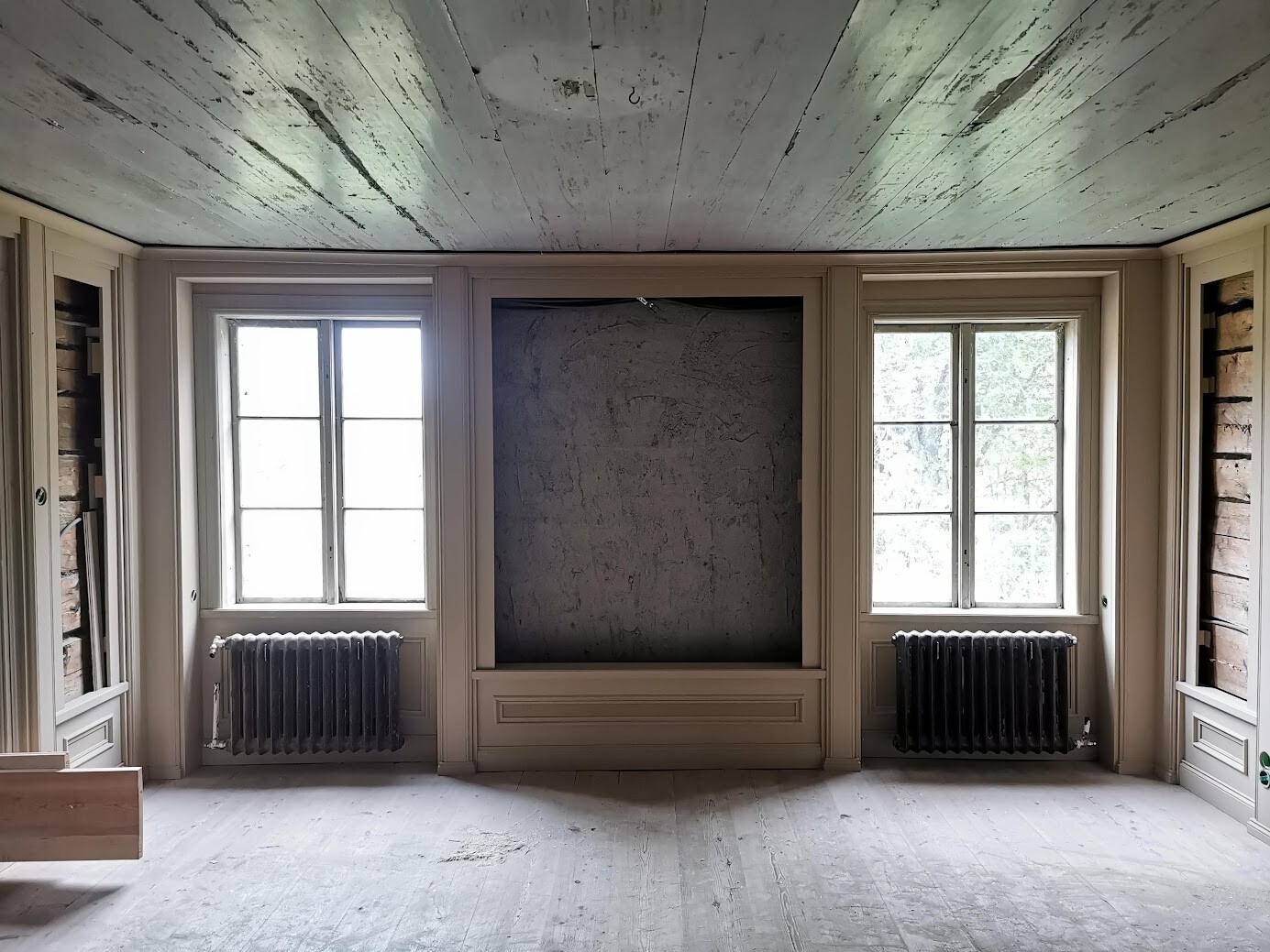

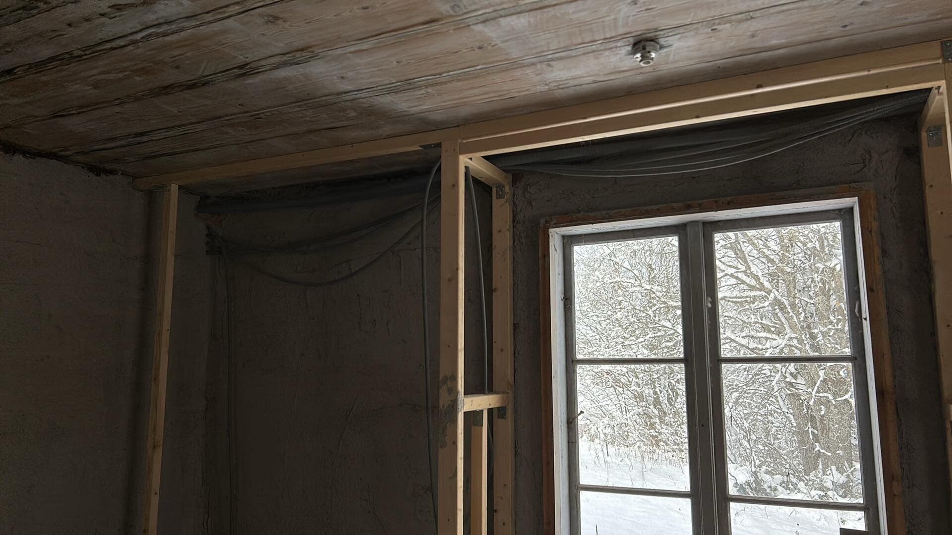

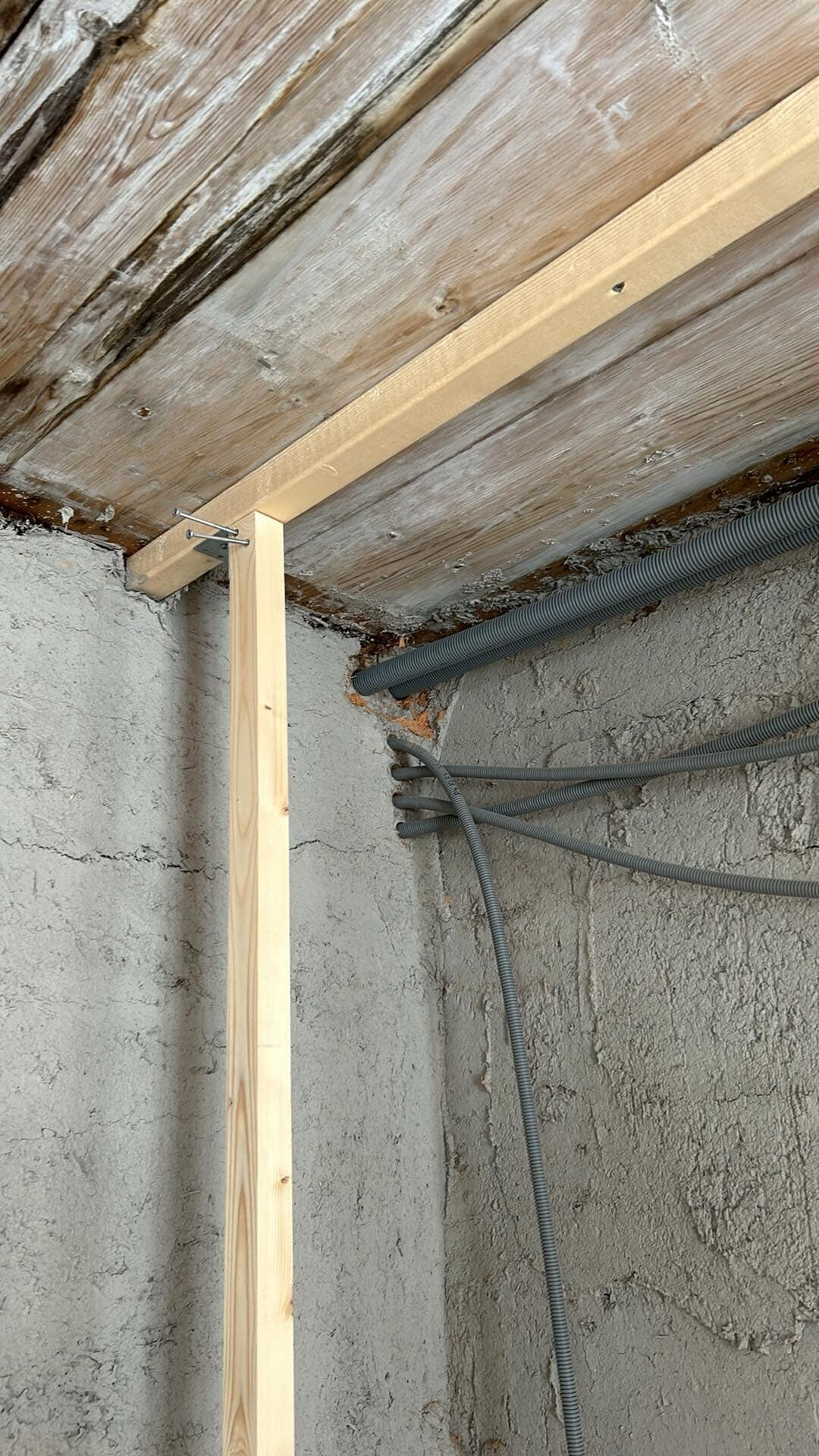

Vi har dragit ca 15m alupex ör i rör r20 (34mm yttre diameter) för kall och varmvatten från groventren till köket.
Hela sträckan är längs yttervägg men helt innanför. Väggen ca 200mm tjock.
Rören är till stor inbyggda hela sträckan
Huset är i södra norrland och strömavbrott förekommer
Någon som har en ide på hur man kan minimera risken för problem?
Värmekabel i rören?
