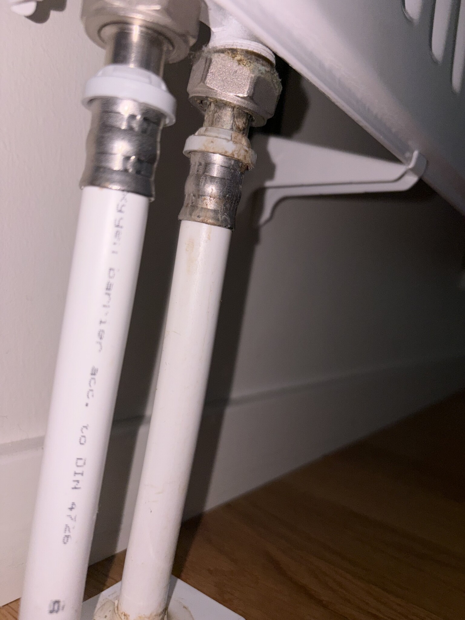

Har en lk presspex koppling där kopplingen in till element är sneddragen. Går det att rädda, eller vad är alternativen för att få det riktigt?
Sitter det en o-ring som går att byta ut? Eller sitter o-ringen korrekt och de har bara fått på kopplingen snett och dragit åt?

Det ser ju ut som att bara muttern är sneddragen på gängan, själva kopplingsdelen ser ju rak ut.
Så O-ringen ligger nog rätt i sitt säte.
Problemet kan ju vara att gängan är paj när du lossar muttern och du får således inte på den rätt.

Tack, jo jag har släppt på det och det var som du sa, dock ingen o-ring bara kona, men gängor sönderdragna på elementet tyvärr. Fattar inte hur de lyckats med det. Tack igen!

Vilka övergångar har du på radiatorn om inte M22?

Det är M22x1,5 har byglat slangarna nu och nytt radiator är beställt.

Varför beställa ny radiator när den endast är övergången som är "gäng-paj"?
Vilken radiator är det i fråga?

Det är insvetsad anslutning och mina rör kommer upp från golv. Finns anslutningar på sidan också, men blir meck det också. Thermopanel v4 heter radiatorn.
