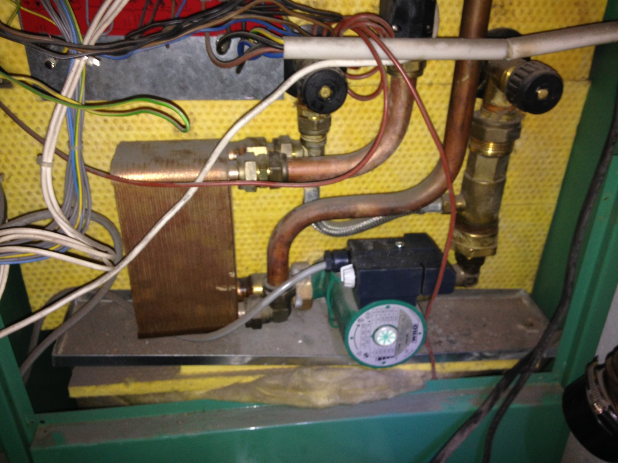

Hursomhelst, jag måste få det här fixat på något sätt. Jag rev ner fronten för att kolla läget.

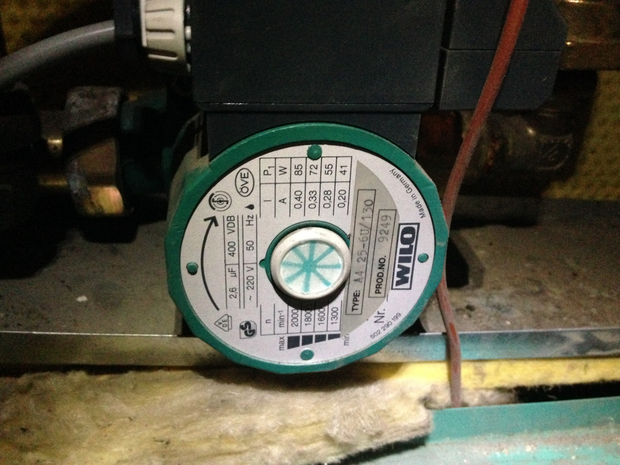

Pumpen ser faktiskt inte ut att vara orginal. Om jag letar rätt på den som reservdel ska den bara ha två ledare, men den här har även jord. Dessutom har den här hastighetsjustering vilket jag inte kan se att reservdelen har. Det gör mig lite tveksam till om det faktiskt är pumpen som strular, vilket jag kände mig relativt säker på tidigare. Jag ställde upp hastigheten ett snäpp nu, men om det gör någon skillnad vet jag inte. Gör väl åtminstone ingen skada.

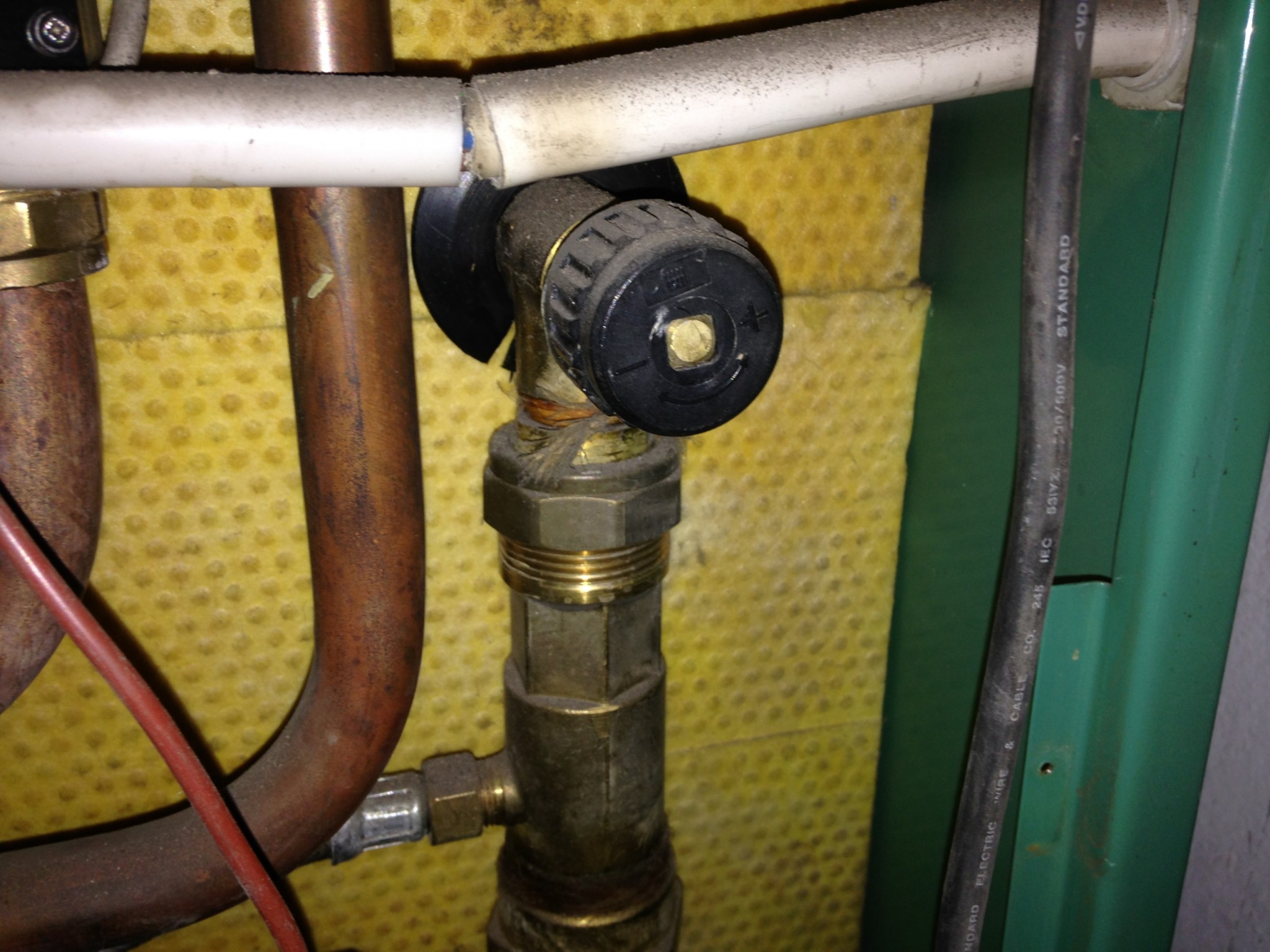

Något som är positivt är att det finns avstängningsvred för pannvattnet, de två svarta vreden.
Vågar jag lita på att de här håller tätt, eller ska jag ändå vara beredd på att tömma systemet ifall jag börjar skruva med grejerna? De satt fast lite grann i ändläget, men gick att få loss med handkraft.
Jag känner fortfarande, baserat på intermittensen i problemet, att det borde vara pumpen. En igenäcklad värmeväxlare borde väl inte kunna släppa igenom vatten bara ibland, utan då borde det vara tvärstopp?
En ytterligare fråga som främst är av nyfikenhetsskäl: Flexslangen som går mellan pumpens inlopp och värmeväxlarens utlopp. Vad har den för funktion?

Skulle tro att du kan utesluta både pump och VVX med dina symptom. Pumpen verkar ju utbytt någon gång och du hör ju att den går även när det inte ger något VV ut. VVX kan inte heller direkt självläka om den vore igensatt på någon sida så de båda komponenterna är inte sannolikt skyldiga här tycker jag.
Delen efter pumpen med den klenare slangen ansluten är nog däremot vad du bör rikta in dig på. Verkar vara någon form av reglerventil troligtvis termiskt självverkande och med en cirkulation bypass via slangen så ett delflöde hela tiden kan cirkulera när pumpen går. Den stryper nog flödet mot pannan när tillräckligt hög temp kommer via returen primärt från VVX och hänger den inte med och öppnar får du ditt problem.
Kan vara ide att ta loss och se hur den verkar hänga ihop borde vara möjlig att fixa till eller skaffa någon ersättare ev bara sätta en ren rörbit där och strypa flödet lite med avstängningsventilen som en bonnlösning. En annan sak som inte går att se på bilden är om flödesriktningen på pumpen är rätt, med tanke på att den är bytt kan det blivit fel. Det är inget avgörande men ger också sämre effekt på VV när allt funkar i övrigt.

Jag kollade flödesriktningen på pumpen (pilen satt såklart på undersidan, med spillplåten fastklämd mot sig. Kul jobb det här). Flödet går motsols i systemet, vilket verkar stämma med hur ersättningspumpen är uppmärkt. Det var lite synd, jag hoppades det skulle kunna vara en felvänd pump som gav mystiska effekter på grund av reglerventilen.

Om jag tolkar dina bilder rätt ska riktningen vara från vänster mot höger genom pumpen och med VV ut i kopparröret med flödesvakten. Det som händer vid omvänt kopplat är mest mindre effekt och högre retur från VVX så det ger inga direkta on/off symptom.
Ventilen har normalt två uppgifter dels att skydda mot hög temp i VVX som kan fälla ut tex kalk i den om man har sånt tappvatten dels att hindra onödig omblandning i pannans värmevattenvolym. Nu är det ingen större volym här mer intressant när man kör mot stora tankar och dessutom värms den snabbt upp när brännaren går så det fallet kan du strunta i. Så ett rakt rör och proppad slang är inget dumt sätt här, man kan strypa in lämpligt maxflöde med avstängningsventilen så att VV räcker vid full tappning och returen (pumpen) någorlunda kall då är det inte helt fel.
