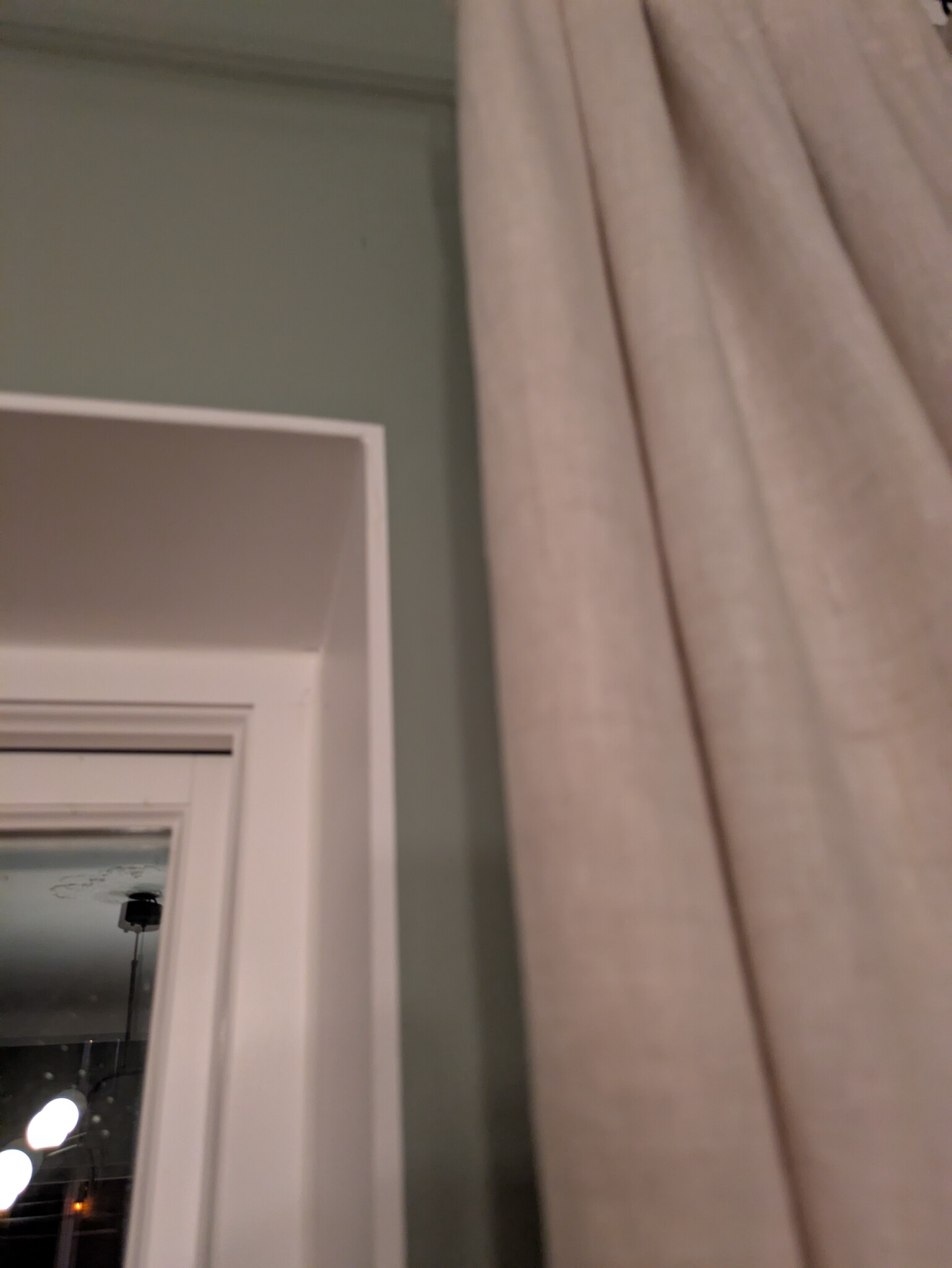

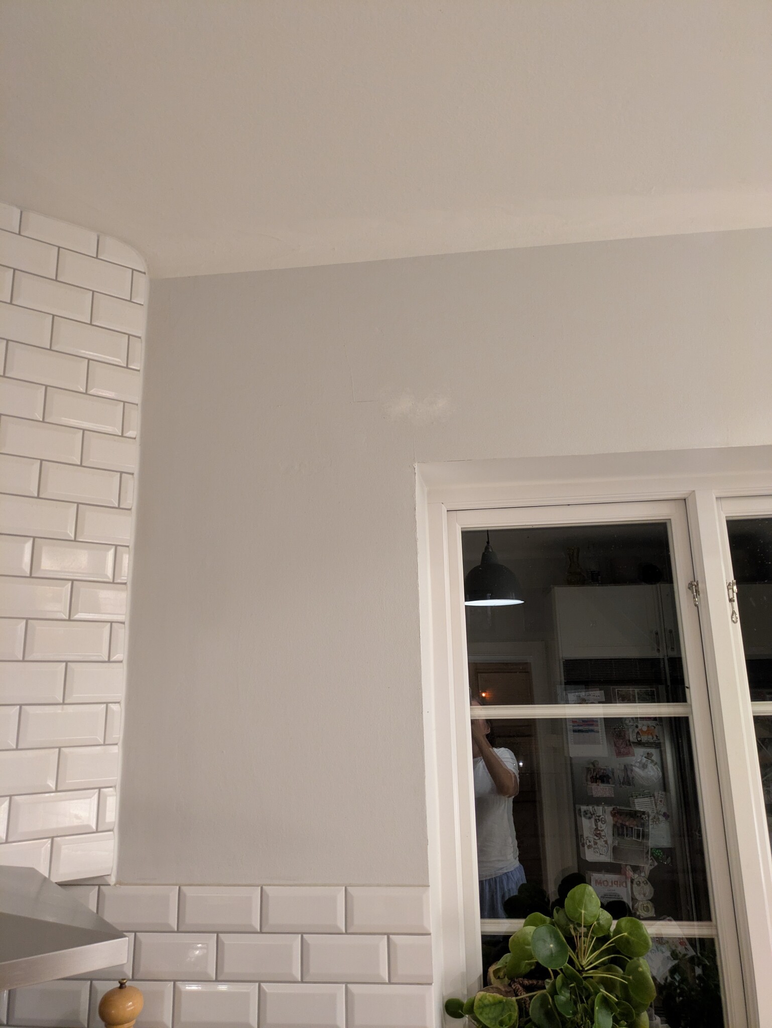

Jag ska tapetsera och tänkte börja vid väggen på bild. Idag finns det en bred snobbkant upp mot taket och övergången är välvd och jag vill att tapeten börjar där den grå färgen börjar idag. Så jag tänker att jag börjar första våden med kanten upptill i linje med väggfärg samt i linje med kaklet till vänster. Sen får jag mönsterpassa nästa bit och skära våd nr 2 i linje ovankant med våd nr 1 (använda linjal så att det blir rakt). Men vid fönstret vill jag ha en lite snobbkant runt lika den jag har på bilden med grön väggfärg. Vilken typ av tapetskärare ska jag använda då? Den kommer ju även behövas i nederkant på våd 2... Låter detta som ett vettigt sätt att göra det på?
Jag har tapetserat flera gånger förut men aldrig runt runt fönster eller väggar utan taklist som jag kunnat skära emot.

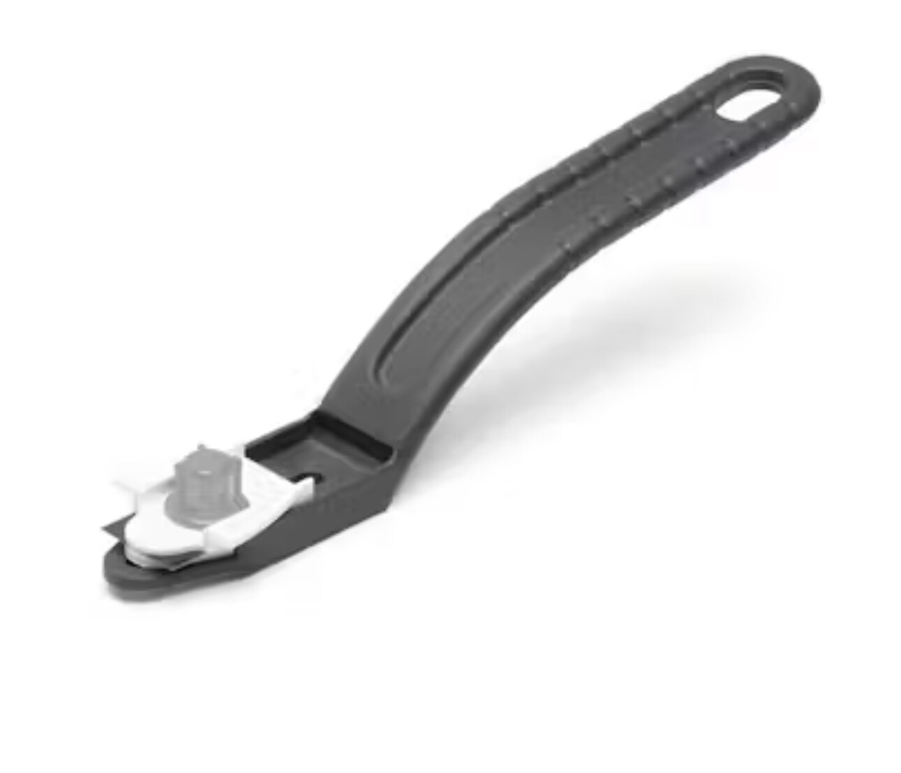

Produkter som diskuteras: "tapetkniv"

Med anhållet följer snittet eventuella ojämnheter i kanten, så det funkar dåligt om inte kanten är exakt jämn och rak. Använd en linjal om du inte har en "perfekt" kant.S Sf80 skrev:
Sen är vissa underlag väldigt svåra att skära emot, t.ex. puts. Jag brukar i sådana fall mäta och skära till våden på tapetbordet istället. Alternativt sätta upp våden, mäta, markera, lossa på kanten och klippa med sax, på med mer klister och borsta ut kanten igen. Men det funkar bäst för mindre "urtag".

Mot puts och andra lite ojämnare ytor håller jag bara upp en bred spackel som jag trycker hårt mot hörnet och den skrovliga ytan. Sen kör med tapetkniven då får man kant. Vill jag ha det knivskarpt i hörnet kör jag samma teknik fast med mattkniven istället, men det funkar bara på innerhörnC cpalm skrev:Med anhållet följer snittet eventuella ojämnheter i kanten, så det funkar dåligt om inte kanten är exakt jämn och rak. Använd en linjal om du inte har en "perfekt" kant.
