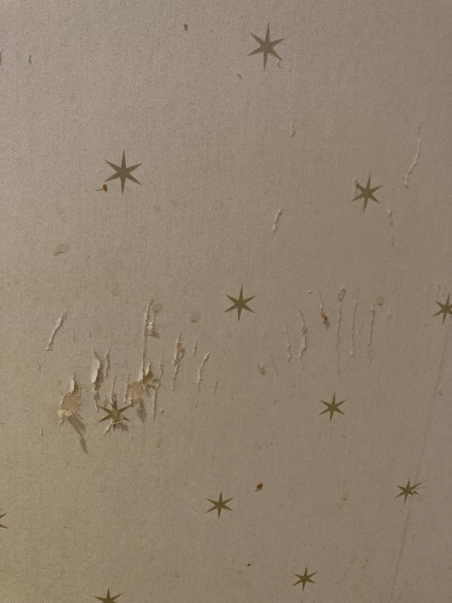

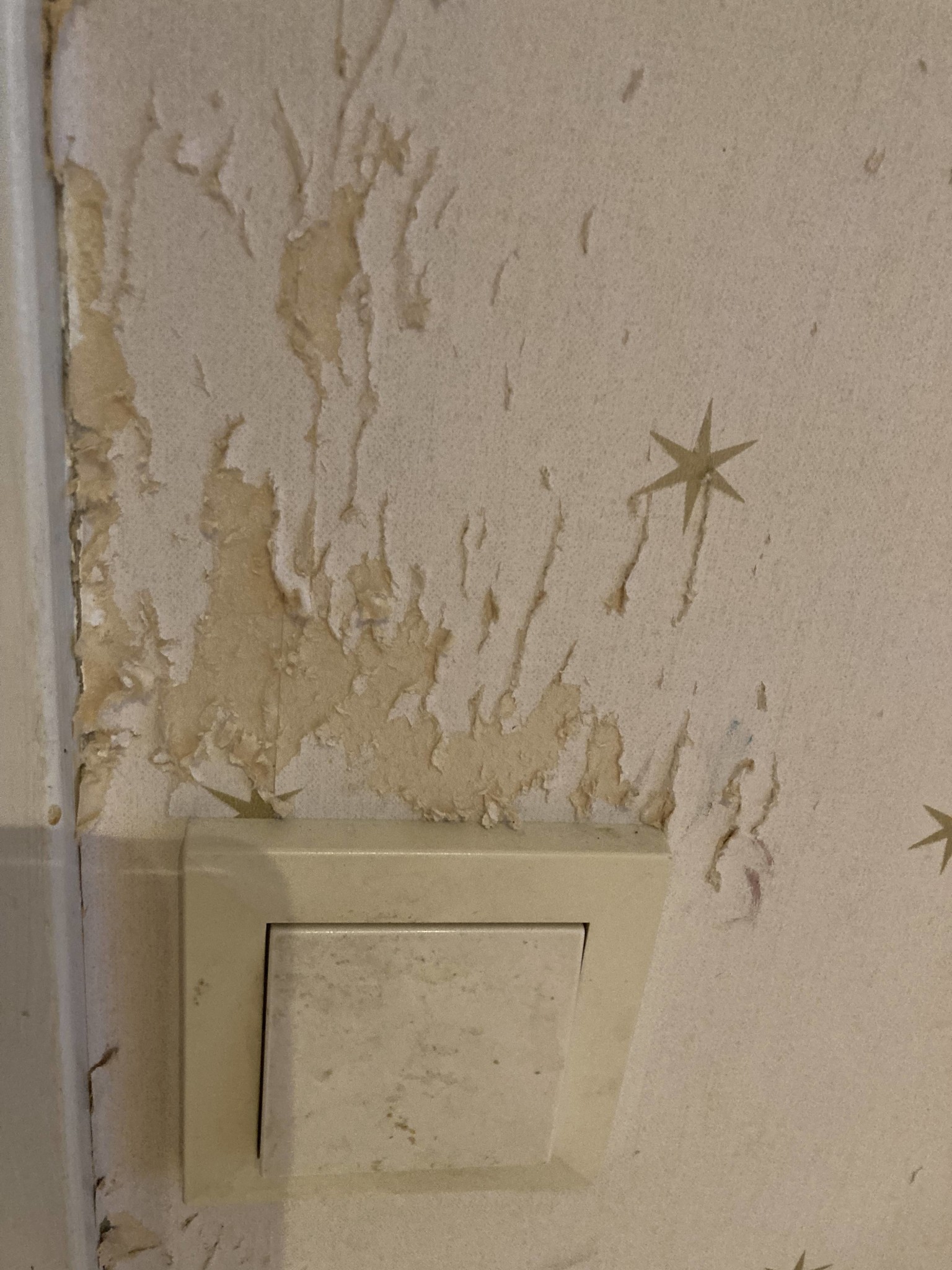

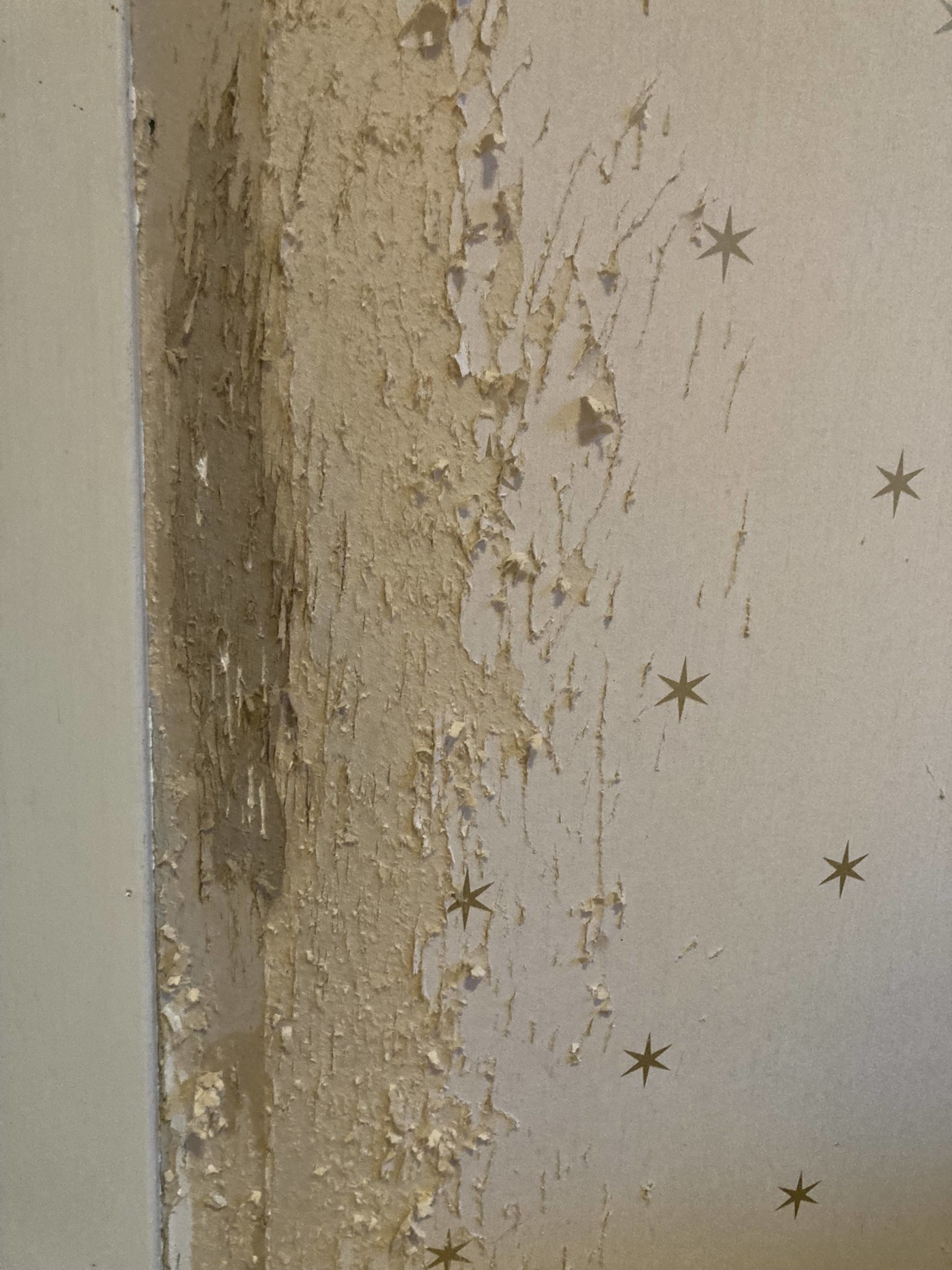

Jag har ett rum som katter förstört, jag tänkte använda mig av renoveringstapet, men jag tror att skadorna är för djupa på vissa ställen.
Hur skall jag göra detta på bästa sätt?

  • Vägg med skadad tapet och repor vid en ljusströmbrytare.
  • Vägg med stjärnmönstrad tapet och synliga repor och skador orsakade av katter.
  • Vägg med stjärnmönstrad tapet och djupa repor och skador från katters klösande.
Börja med att gå över ytan med smörpapper av 120-180 korn för att ta bort allt löst som katterna orsakat. Om det sedan finns någon större ojämnhet so lägg på lite spackel där innan ni sätter renoveringstapeten.
