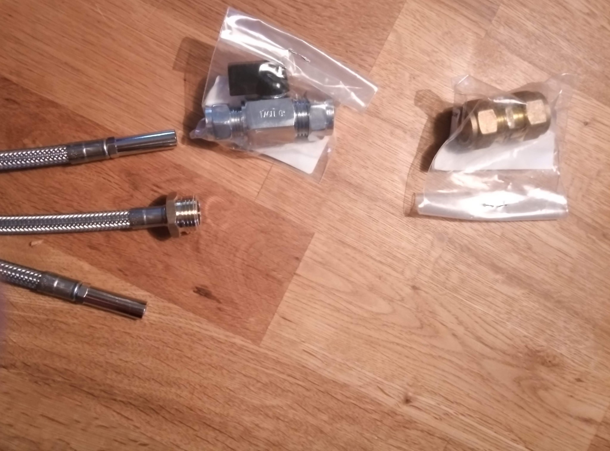

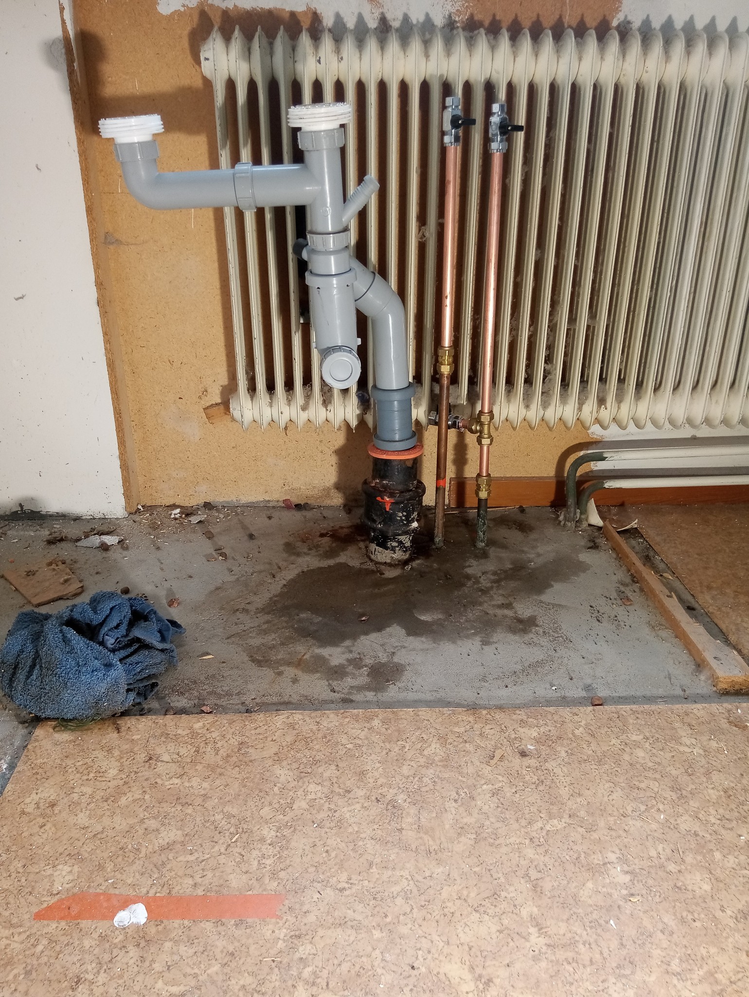

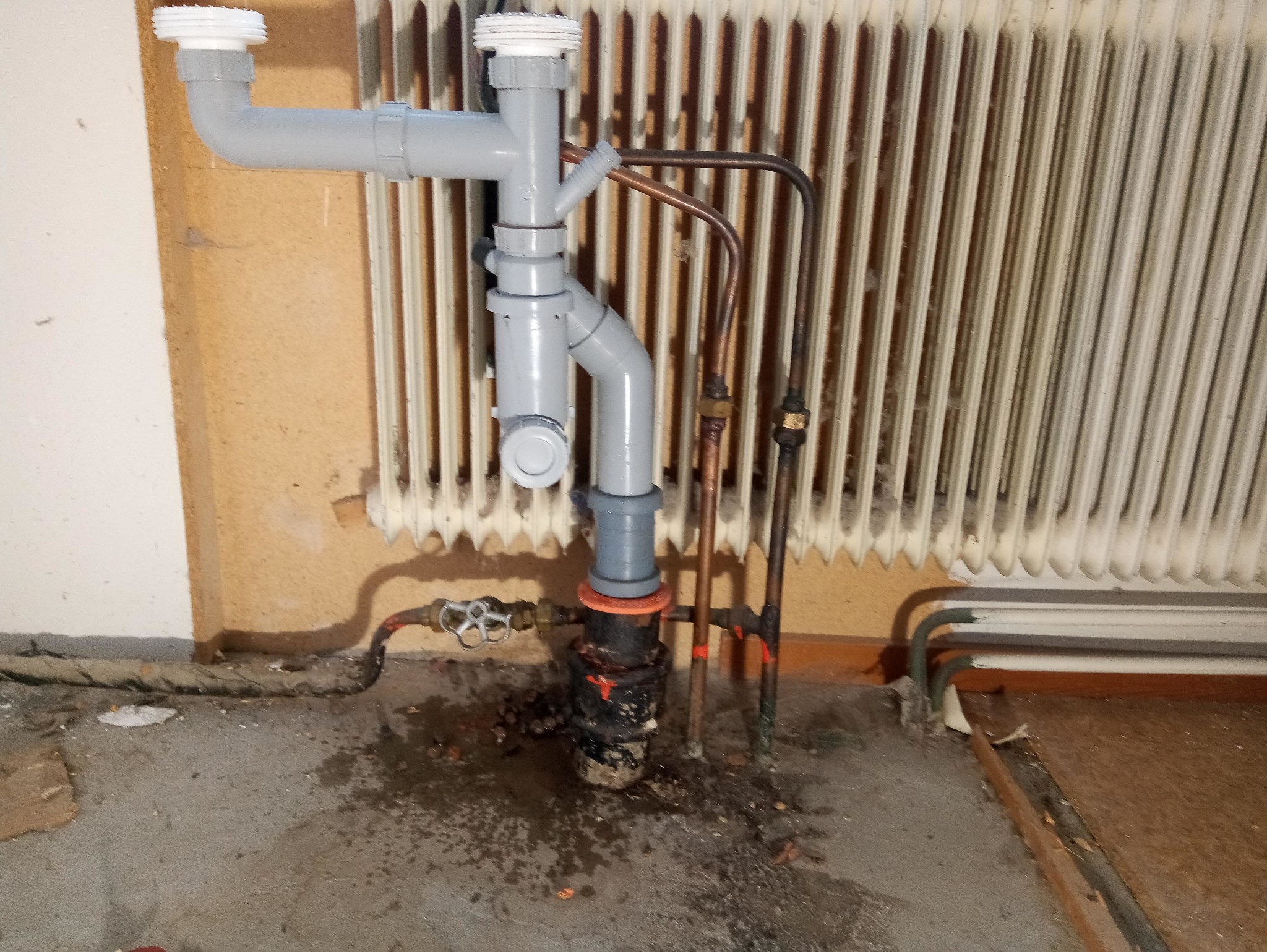

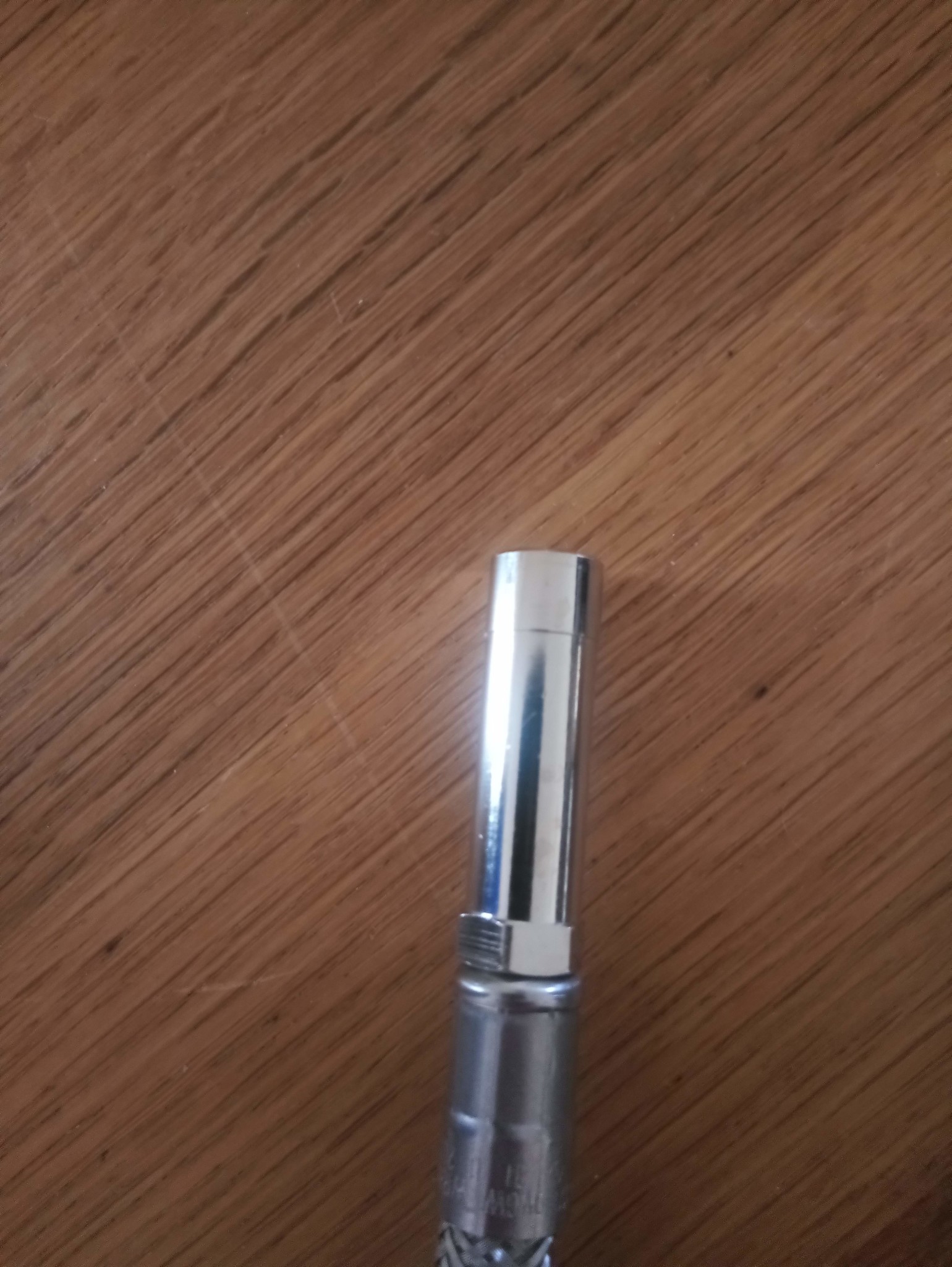

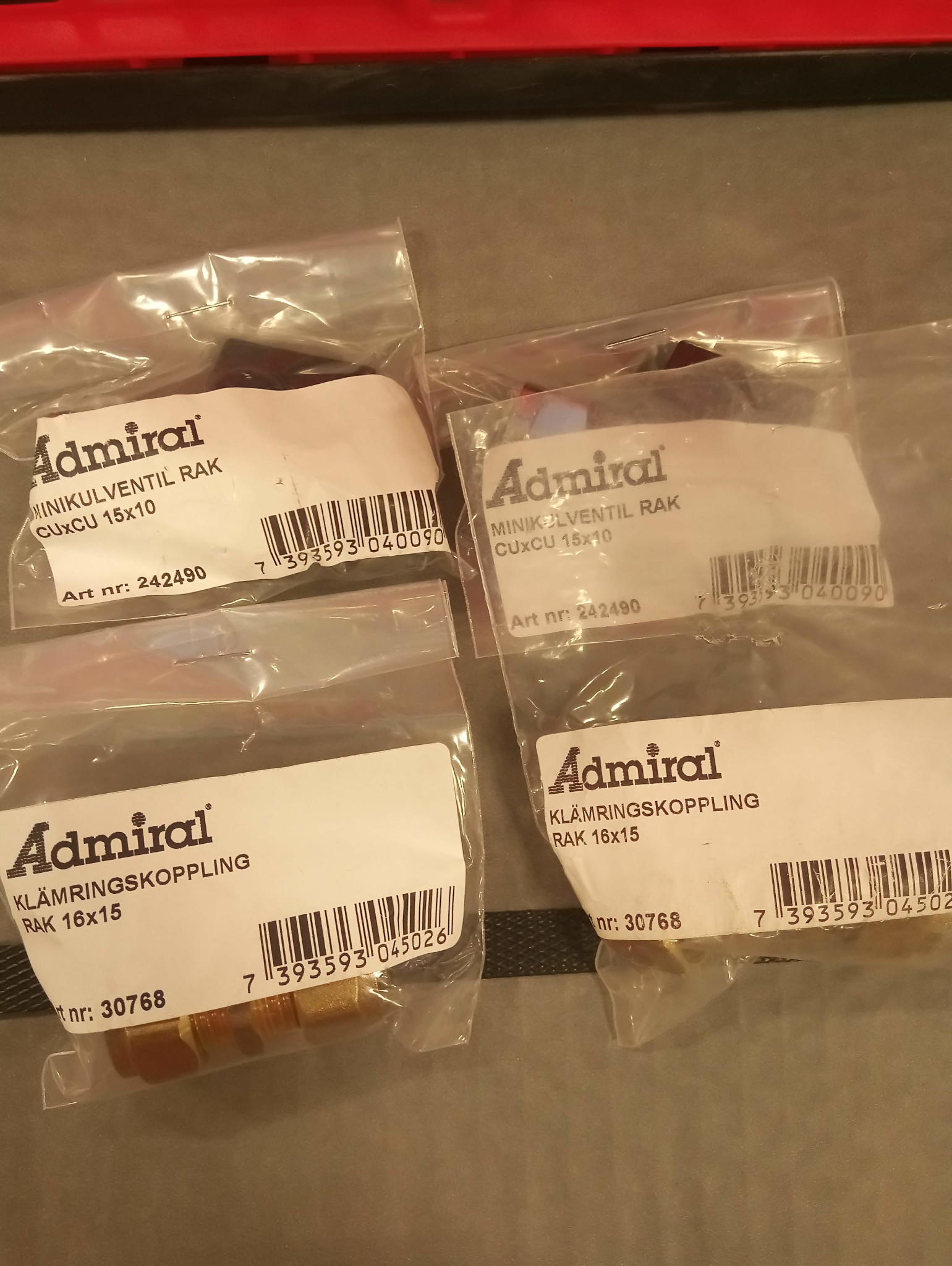

Tänker jag rätt kring installation av ny blandare vid byte av kök?
Hej
Första inlägget här men läst mycket på forumet. Jag är på väg att totalrenovera ett kök efter att äntligen blivit med kedjehus/renoveringsobjekt. Snart dags att riva den sista delen av gamla köket innehållande diskbänken. Därefter läggning av golvvärme (folie) och golv (Marmoleum klick). Efter det installeras IKEA Metod men med måttbeställd diskbänk. Till det har jag valt en Mora-blandare, och nu kommer vi till det som föranleder frågor som jag hoppar att det eminenta forumet kan svara på.
De inkommande rören i köket är 16mm utvändigt (byggår -63). Därefter finns kopplingar till 13mm (!) som böjer av åt vänster och sedan uppåt igen och därefter 10 mm högt uppe nära diskbänken. Den nya blandaren kommer vara placerad ca 30cm till höger om den gamla.
Jag vill ha ballofix/avstängning av vatten under diskbänk.
Nya blandaren har flexibla rör med 10mm slät ända som inkoppling. https://www.bauhaus.se/mora-mmix-k6-koksblandare
Min plan är att (efter att ha stängt av vattnet) kapa 16-rören, på dessa koppla en klämringskoppling 16x15 https://www.bauhaus.se/rak-16x15mm-gul
Därefter sätta nytt (hårt) kopparrör 15mm tills jag kommer upp i rätt höjd. Köpt en bra röravskärare och provat den lite
På 15mm kopparrör monteras "ballofix" 15x10 https://www.bauhaus.se/minikulventil-rak-15x10mm
Denna har ju 10mm i ena änden och min förhoppning är att jag kan montera min "10mm slät ände" från blandaren direkt på ballofixen/kulventilen. Går det? Enligt en trevlig försäljare på Bauhaus går det...
Har jag tänkt rätt kring detta? Bifogar bilder. Jag skulle gärna bli av med alla de gamla kopplingarna då de inte tillför något och det ser lite "rörigt" ut om man kopplar på sig där rören idag blir 10m och sedan leder tillbaka åt höger.
Gällande den typ av kopplingar detta är, stämmer det att det inte ska vara någon pasta/lin/tejp?
Tacksam för rådgivning. Har inte gjort detta förut men har folk som kan komma och hjälpa till om det krisar. Vill kolla att jag har rätt saker köpta innan jag kapar och att det är ett rimligt sätt att koppla. Vill även lära mig och kunna göra detta framöver vid behov. Om jag skulle anlita rörmokare skulle denna behöva komma minst två gånger, då jag vill kunna koppla fram till ballofixerna, stänga av dessa och sedan slå på vattnet i resten av huset, riva gamla köket, lägga golvvärme och golv, sätta nya stommar och därefter montera ny diskbänk och därefter koppla in ny blandare i ballofixerna.
Verktyg som behövs, rejäl skiftnyckel och rörtång som mothåll respektive drag?
Tacksam för svar

Jag kan inte se att du får några problem som du har tänkt det. Men sätt på ett lock på kulventilen också, för säkerhets skull under tiden du river.
Du får snart en second opinion av ett proffs också om jag känner detta forum rätt.

Tack för snabba och trevliga svar!
Min tanke är att det endast kommer vara rivet under några dagar (optimist) medan jag lägger ut golvvärmefolie och linoleum-klick. Är det fortfarande nödvändigt att sätta lock på kulventilen/ta bort vredet? Det kommer inte vara några barn som springer och hjälper till med att "vrida på kranar" under tiden
Är det risk för läckage ändå med "öppen ballofix"?
Edit: såg din länk Real7. De föreslår ju en klämringskoppling med förminskning 15->10. Det hoppas ju jag på att kryssa av med min "ballofix 15->10", efter jag redan använt en klämringskoppling för att förminska från 16->15

Det kommer funka. Glöm inte att du ska klamra fast kopparören strax under blandarkopplingarna.
Admiral är Bauhaus egna märke? Jag ser ingen montageanvisning. Det är eventuellt så att de inte är typgodkända för mässing vilket slätändan är gjord av. I praktiken funkar det säkert, men det är väl inte riktigt 100% enligt regelboken. Vatettes är typgodkända för ändamålet. Finns på hornbach och nätet.
En rörtång behöver du inte, det som behövs för att dra kopplingarna är två skiftnycklar eller fasta nycklar.
Det kan vara svårt att komma åt med rörkap om rören sitter nära vägg. Då kan en liten bågfil vara bättre för att kapa rören, eller en feinsåg med metallblad.

Fullt kompatibelt.P Perplexus skrev:
Glöm inte grada efter kapning både ut och invändigt.

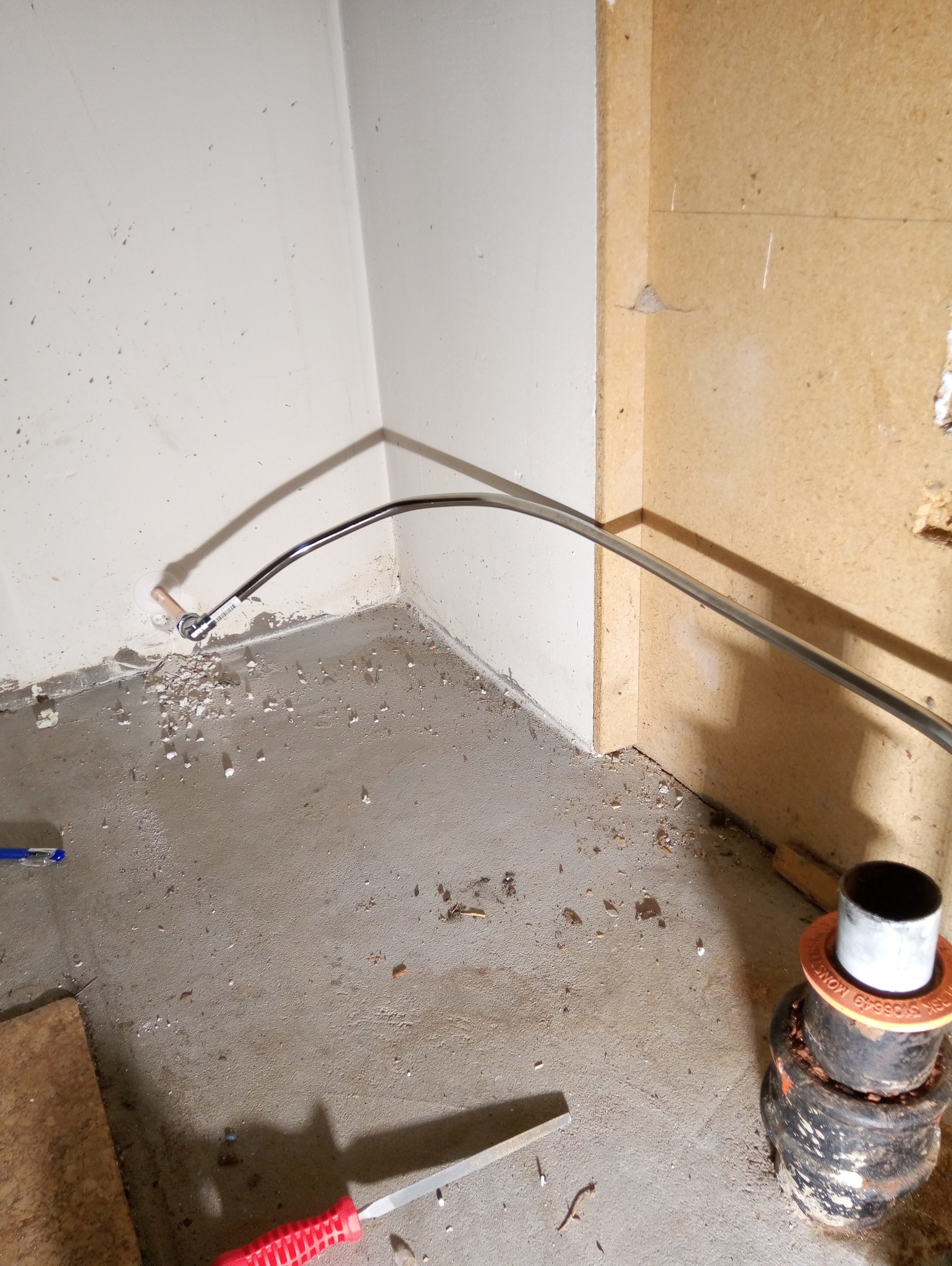

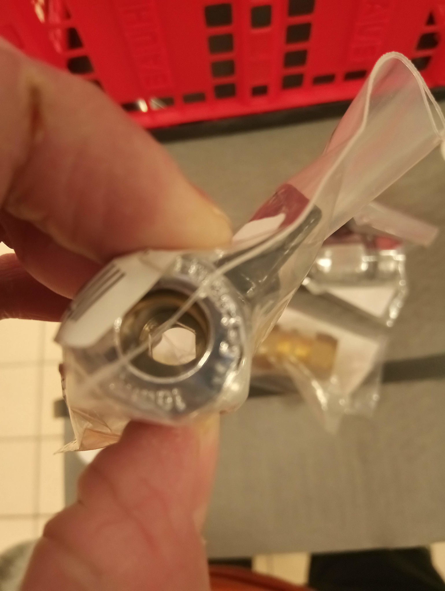

Uppdaterar lite. Tacksam för alla svar. Allt har gått bra med kopplingar och det är tätt och fint.
När jag rev diskbänken passade jag på att testa avstängning/påslagning av vredet som går till utkastaren. Det var ordentligt rundslipat. Testade med nyckel längst in där det fortfarande var lite fyrkantigt. Kunde inte rubba den hur jag än tog i. Misstänker att den inte motionerats de senaste 20 åren och lade följaktligen till byte av utkastare till projektet.
Blev tillägg av T-koppling på 15-röret på kalla och ännu en Ballofix samt lite inköp av halvhårt 15mm-rör som var en fröjd att böja över knät fram till nya blandaren som ville ha 15-rör som inlopp. Stödhylsor monterades i båda ändar av det.
Summa summarum känns det mycket bra att ha lärt sig så mycket samtidigt som man sluppit försöka hitta tid för en rörmokare att hitta hit i rätt skede av renoveringen.

Lägger med lite bilder hur det blev. Köket är inte klart ännu men på god väg
