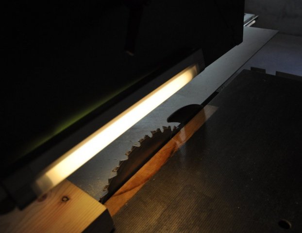

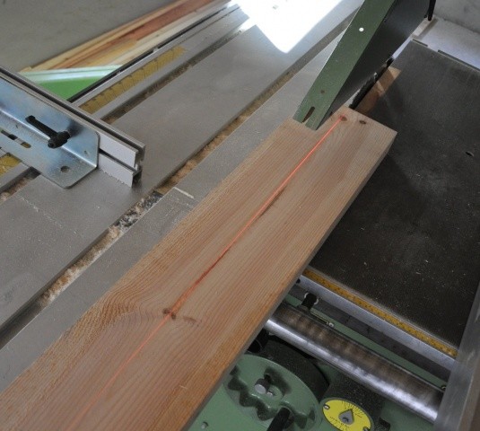

...kommer här! "Pimpat" med linjelaser och belysning.
Smågrejer från Jula som är till bra hjälp.
Lika mycket som dessa grejer kostat har jag även skickat till Läkare utan gränser för att bidra med liten liten hjälp till svältkatastrofen. Det kanske kan bli en uppmaning till alla andra forumdeltagare också? Dvs för över en slant som motsvarar dagens (eller veckans) verktygsinköp till någon hjälporganisation
Till 99% nöjd med Robland justersågen. Saknar bara automatisk YD-start och förutom den gröna färgen så är ett par fula detaljer träinlägget runt sågklingan samt ändklotsen på justerbordets anhåll lite oestetiska (dagens I-lands problem...) Detta är alltså så maskinen levereras, även idag på nytillverkade maskiner. Men det är också väldigt praktiskt eftersom just dessa två delar skadas av klingan, speciellt om man lutar en stor klinga. Så de finns måttsatta i instruktionsboken så att man kan nytillverka trädelarna och ersätta skadade/ slitna.
Köpte min belysning på jula för 99 kr (8 W lysrör) väger bara ett par hundra gram

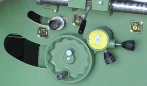

Blev en rätt så kass förstoring. Stora ratten är som sagt var höjdjusteringen, inga finesser alls, men ovanligt lätt att veva upp/ ner trots att det är ett rejält stort sågaggr. med rits och allt.
Ratten ovanför är höjdjustering av ritsklingan och ovanför till höger sitter sidojusteringen av ritsen.
Pilen ovanför vinkeljusteringen antar jag du menar den som sitter på justerbordet? Det är en låsanordning för att bordet ska låsa vid ett visst läge och nära handtaget på släden sitter en frisläppning av samma lås. Dock har jag inte kollat upp funktionen ännu, men det är gjort för att kunna aktiveras under körning med samma hand som man drar släden.
Dessutom finns ytterligare 3 st stopplägen på släden så att man kan låsa den t ex vid klyvsågning.

ojj.. och för mig som inte kan särskilt mycket om sånt här.. vart sitter ritsklingan? hur stor är den?

Rits klinga sitter i linje med huvudklingan men framför den är mindre brukar vara 100mm eller 120mm
Den är till för att det inte skall bli urslag på undersida av det man sågar speciellt om man sågar tvärs fiberriktningen eller på plastbelagda ytor som melamin eller laminat.
Den snurrar motsols och har en såg höjd ovan bordskant på 1-2 mm det gör att tänderna på ritsen går in i materialet som skall sågas i samma riktning som man matar. klart som korvspat?
