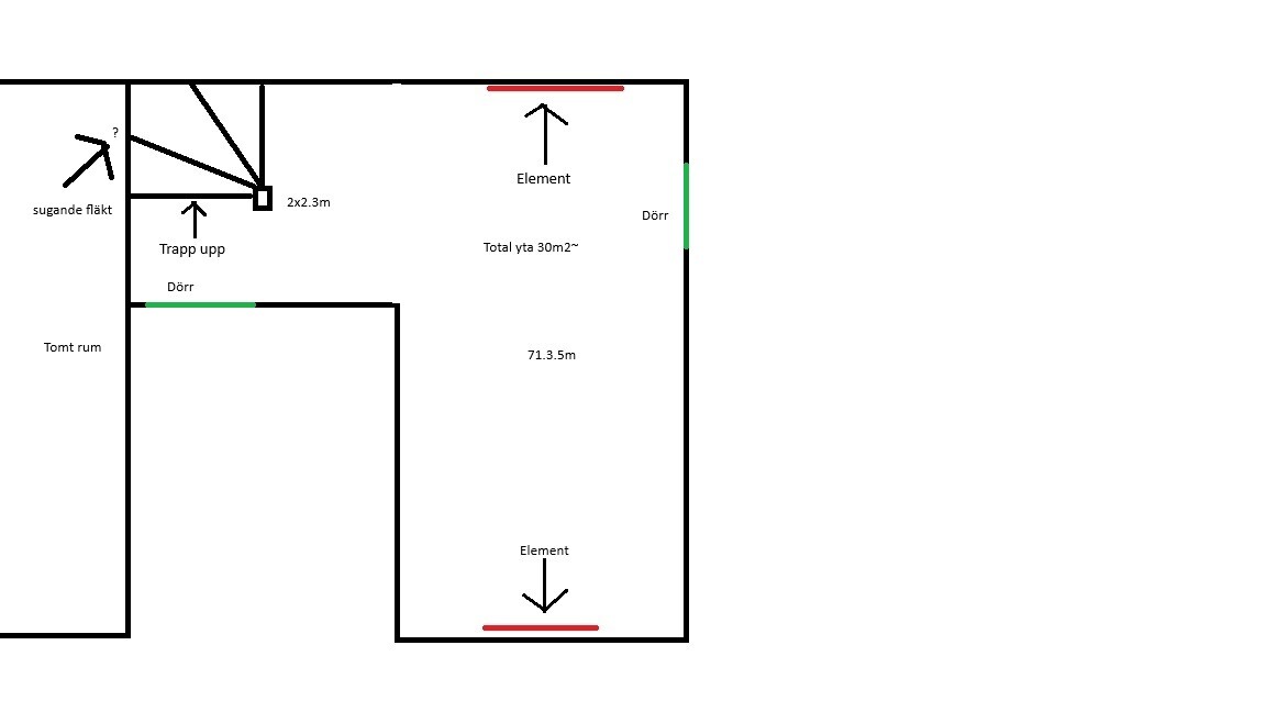

Så som titeln säger gäller det att göra ett eget nivell golv.
En vän till mig har haft problem med dålig lukt i källaren och har varit i kontakt med en firma som har hand om fuktskador etc som säger att lösa problemet är att installera ett nivellgolv för att få "rörelse" i luften som finns under golvet för då vi rev upp kände man av doften lite kraftigare. Golvet är uppreglat på 45x45 och ett 28mm tjockt trädgolv på det. Tankarna har varit att sätta in ett nivell golv men då de befintliga reglarna är på ca 60cc och den gamla konstruktionen är i det stora hela på samma sätt som ett nytt nivell golv tänker vi att det bör gå att lägga nya golvspånskivor på det befintliga och byta ut "klossarna" mot icke organiskt material så det inte är i kontakt med betonggolvet. Men min fråga är mer om hur man ska placera ventilgallrerna i golvet för att få så bra ventilation som möjligt. Laddar upp bild på en skiss och hur jag tänker vart fläkten kan sitta.
Tacksam för svar =)
Tacksam för svar =)
Välkommen till forumet.
Satt det ventilerade golvsocklar runt om tidigare?
Det är alltså ett ventilerat golv ni vill installera.
Då brukar man ha rörsystem i golvet för att få kontrollerat luftflöde. Luft tar alltid den lättaste vägen.
Ni kan få lite tips av tillverkarna av ventilerat golvsystem,
https://subfloor.se/ventilerade-golv/
https://giha.se/ventilationsgolv/
https://www.nivellsystem.se/ventilerade-golv/
Vi lade in passivt ventilerat golvsystem från Subfloor 2018 i ett rum i källaren, har bara ventilerade golvsocklar.

Och tack för snabbt svar men nej et har bara varit vanliga golvsocklar där nere. Problemet är att vi kan inte höja golvet mer än det är för tillfället och då jag ser rören som är för montering är dom alldeles för grov. Högsta punkten så har vi 47mm mellan regel och golv.

Eventuellt kan det gå att bila ner lite i betongplattan just där rören ska gå.
Beroende på hur fuktigt det är under grunden samt hur mycket fukt som stiger upp genom betongplattan så kan det räcka med ventilerad sockel.
Ta och gör "fukttestet" genom att lägga en bit plast på betongplattan och tejpa kanterna. Beroende på hur snabbt det blir fukt under plasten så blir det olika åtgärder.
