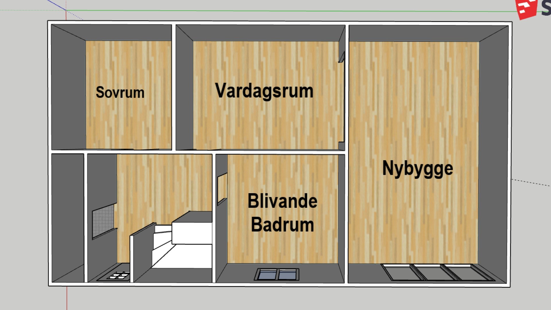

Vi bor idag i ett hus från tidigt 40-tal. Det är idag ca 89m2 fördelat på 2 plan+källare.
Vi har planer på att bygga ut de båda planen och skulle nu gärna vilja ha lite åsikter om hur vi tänker oss planlösningen på entreplan. Det består idag utav hall, litet badrum, 1 sovrum, kök och vardagsrum.
Det vi saknar är ett större badrum, större kök och bra yta för en matsalgrupp. Själva utbygnaden är det stora rummet till höger. Storleken på detta är ca 4,5m x 7m. Vi tänker oss att det som idag är kök skall bli ett större badrum. Det vi funderar på är om vi skall placera kök och matplats i utbygnaden eller köket i det nuvarande vardagsrummet och göra matsal/vardagsrum av utbygnaden. Någon som har lite tankar om fördel/nackdel med placeringen av de olika elementen? Tänker främst på om det är possetivt eller negativt att försöka centrera köket i huset. Jag har inte placerat alla fönster på den befintliga bygnaden och de jag har placerat på utbygnaden är bara en tanke och absolut inget fast, men tanken är att det blir en inglasad uteplats med utgång vid de stora fönstren.

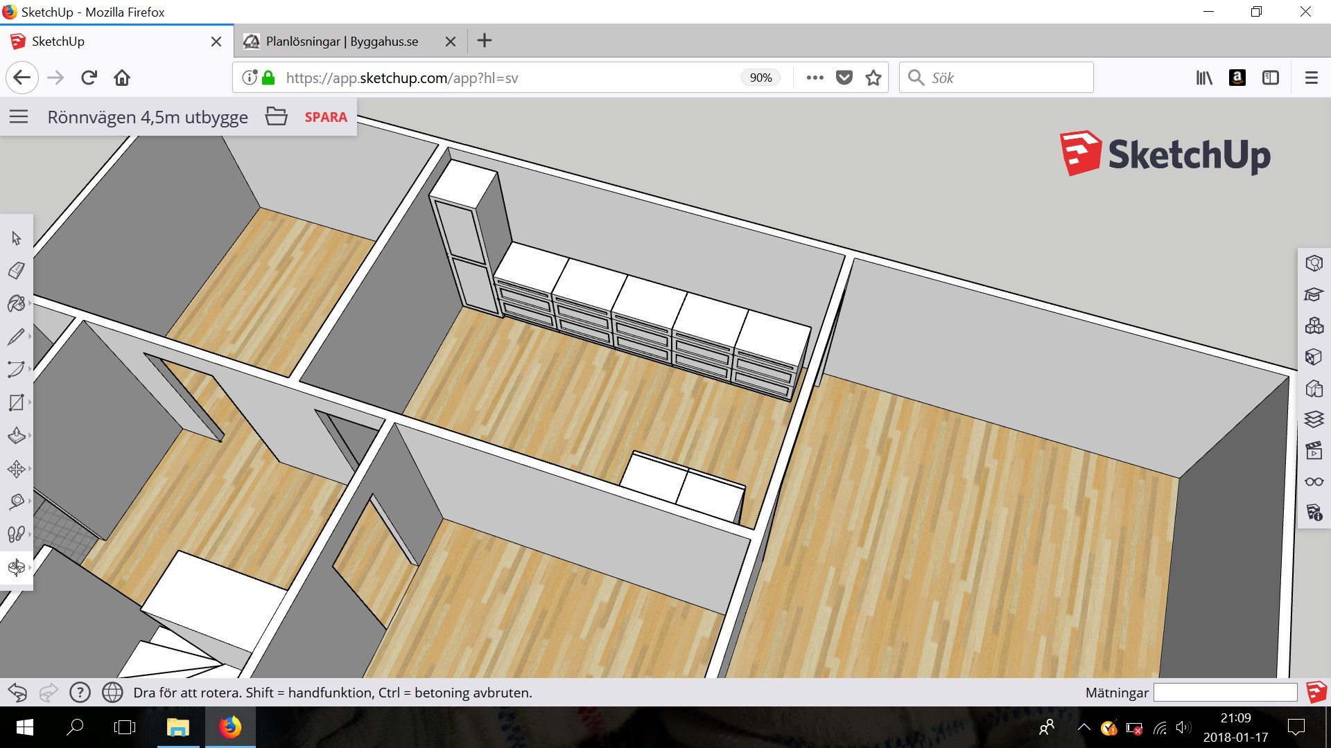

Ett av förslagen på kökets placering: Själva skåpsfördelningen är bara för utseendets skulle och är absolut inget som är som det kommer att bli.

Jag brukar alltid starta med att ta reda på väderstrecken. Det har stor betydelse för hur man trivs till slut. Vardagsrum mot norr är t.ex. ingen höjdare. badrum är ju inte lika beroende av rienteringen.

Ja, då är det nog rätt att placera vardagsrummet i utbyggnaden. Då kan en inglasad uteplats få västersol, vilket är trevligt. Från entrén och trappan vill man ju kunna ta sig ganska snabbt och enkelt till kök och vardagsrum, då krävs någon form av korridor förbi badrummet. Detta ska ju heller inte ligga alltför långt bort från trappan. Jag tror nog också att kök i gamla vardagsrummet kan bli bra. Jag tycker det är viktigt att kunna stänga till om kök.
Jag vet inte riktigt, känns fel att behöva gå i en labyrint för att komma till vardagsrummet. Jag hade nog personligen lagt badrummet där sovrummet är och köket där det planerade badrummet är. Detta innebär att sovrummet hamnar där ni ritat köket. Men på detta vis blir det ett lite mer naturligt stråk till vardagsrummet.
Köket blir förvisso lite mindre, men då det inte finns några mått här så är det svårt att avgöra om det blir litet eller ej? Tittar man på ytan detta rum utgör på ritningen så ser det ut att vara ungefär 1/5 del av nuvarande bottenplan på 89m² vilket då innebär att det är ca 18m² vilket ändå får anses vara en rätt schysst yta på ett arbetskök!
Bra tankar. Dock är nog inte bottenplan på mer än ca 60m2 då 89 är fördelat på 2 plan. Så köket idag är ca 11-12m2. Jag har haft en tanke att minska ned det planerade badrummet och istället göra en korridor till nybygget, vilket då skulle se samma naturliga väg som du pratar om. Men vi känner ändå att vi vill försöka få ett centralt kök med plats för flera att vistas samtidigt.J Jarlsgård skrev:Jag vet inte riktigt, känns fel att behöva gå i en labyrint för att komma till vardagsrummet. Jag hade nog personligen lagt badrummet där sovrummet är och köket där det planerade badrummet är. Detta innebär att sovrummet hamnar där ni ritat köket. Men på detta vis blir det ett lite mer naturligt stråk till vardagsrummet.

Aha då är jag med!
Med det I åtanke så är min spontana tanke att det bästa kanske varit att lägga sovrum i utbyggnaden istället.
Så köket blir där ni tänkt/ritat det, sen till höger är sovrummet. Där blivande badrum är öppnar man upp istället och har matsal och till höger om detta har man vardagsrum. På så vis kommer man ifrån korridorerna
då får man sovrummet i nordöst vilket funkar fint, sovrum och matrum i söder/sydöst.

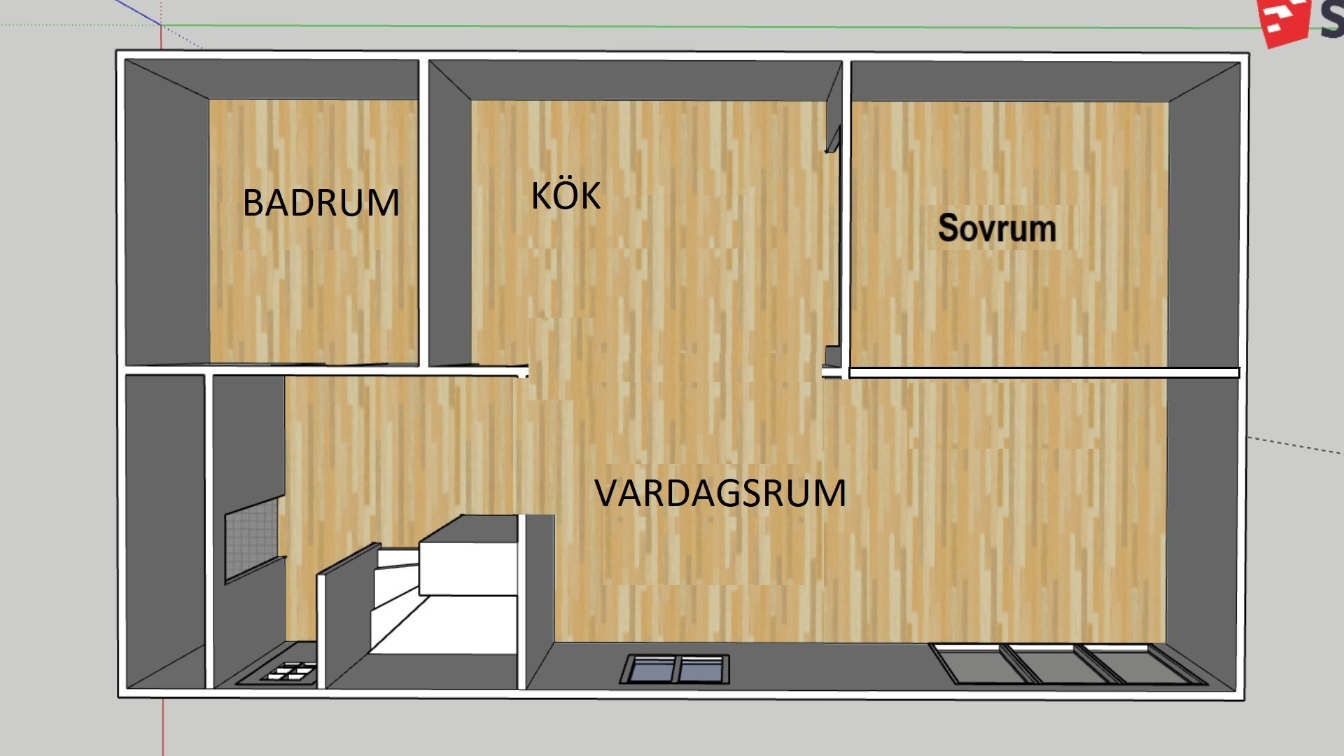

Den där lösningen kändes ju faktiskt riktigt schysst. Även om jag kanske då hade bytt plats på badrum och sovrum då det känns som att sovrummet hamnar lite väl ”mitt i smeten” om någon sitter uppe vid tv:n eller liknande.J Jarlsgård skrev:Aha då är jag med!

Jag gör ett antagande och påstår att väggen som är genomgående mellan sovrum/kök och badrum/hall är bärande, vilket då rent krasst hade inneburit att en ny sovrum/v-rumsvägg också varit bärande.
Nu vet jag inte hur huset är uppbyggt idag eller hur tjocka väggarna är men en bärande vägg är ju generellt sett bestående av minst 45x95 reglar. Vill ni vara på det torra, sätt 45x120 reglar och bygg upp väggen gips+osb+45x120(med isolering)+osb+gips. Sedan sätter ni dörren in mot köket. Är ni fortfarande oroliga för ljud så ta en massiv dörr med tätad karm. Då har ni både livrem och hängslen i mina ögon mot ljudnivå, man kommer rent krasst kunna ha rätt schysst volym på TVn utan att det stör
SKULLE man fortfarande vara orolig för störande ljud så slänger man upp en garderobsvägg mot vardagsväggen.

Mycket bra tankar och idéer härifrån. Idag är tvättstugan i källaren, men tanken var att ev plocka upp maskinerna om man väljer att göra ett större badrum för att i förlängningen (läs; många år framåt) göra en relax/bastu i det utrymmet i källaren.J Jarlsgård skrev:Jag gör ett antagande och påstår att väggen som är genomgående mellan sovrum/kök och badrum/hall är bärande, vilket då rent krasst hade inneburit att en ny sovrum/v-rumsvägg också varit bärande.
