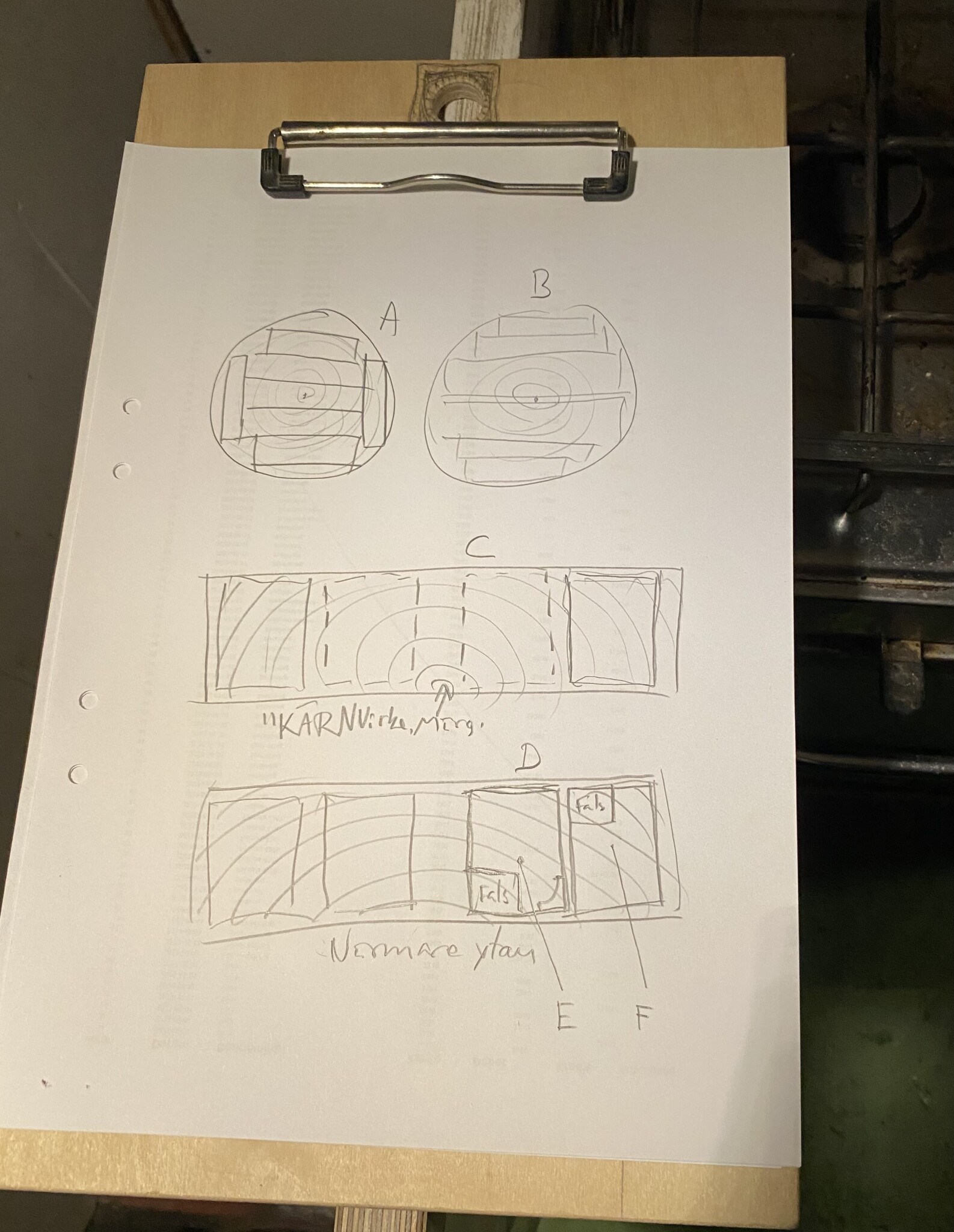

Det, i alla fall jag, vill göra fönsterbågar av är kvistrent, rakt och tätvuxet. Kärnvirke är möjligen tätvuxet. Men troligen med fler sprickor och kvistar än ytligare trä.
Gjorde en skiss som diskussionsunderlag…
Nu är mina kunskaper om sågverksarbete tämligen ytliga. Men som jag förstått det så sågas entum först. Antingen runtom enligt fig A eller också uppifrån och ner som fig B.
Grövre virke sågas närmare kärnan.
Ni som sågar själva har bättre koll.
Typiskt mått på fönsterbågar är 45 x 35. Då är entum inte aktuellt. Alltså i alla fall inte rena ytbrädor. Virket kommer vara lite närmare kärnan.
Låt oss anta att ni har en 2”8 enl figC som sågats med synlig märg på en sida. Då kan ni teoretiskt få ut fyra stavar. Mitten av plankan kommer ha sprickor och vara oduglig. De yttre listerna har bättre chans att vara raka och felfria. De inre har sämre förutsättningar.
Har ni istället en lite ytligare planka enligt figD sågar ni fortfarande två stavar från var kant och kasserar kärnan.
Om ni tittar på skissen och jämför. Då ser ni att stav E och stav F är väldigt lika varandra. När allt är hyvlat och ligger på en vagn kommer ni ha svårt att veta var virket satt. Egenskaperna kommer vara väldigt lika på de olika stavarna.
Angående orientering vid falsning och profilering.
Det beror på…
Kärnsidan är troligen tåligare. Om så borde det vara bäst att fräsa ytterbågen enligt fig F. Då kommer det vara kärna utåt och mot karmen. Yta mot glasfalsen.
Innerbågen sitter mer skyddad. Den vill jag fräsa enl fig E. Mest för att slippa fräsa den nedsänkta rundningen på en kant med årsringen i samma riktning som profilen. Man kan ge sig fan på att det skivar sig när man fräser så.
Vad är lämpligt sortiment att köpa?
Det vi tar hem är så kallad listfura. Den är inte alltid tätvuxen. Men mycket av den är det. Däremot är det nästan aldrig plank med märg. Den är väldigt kvistren.

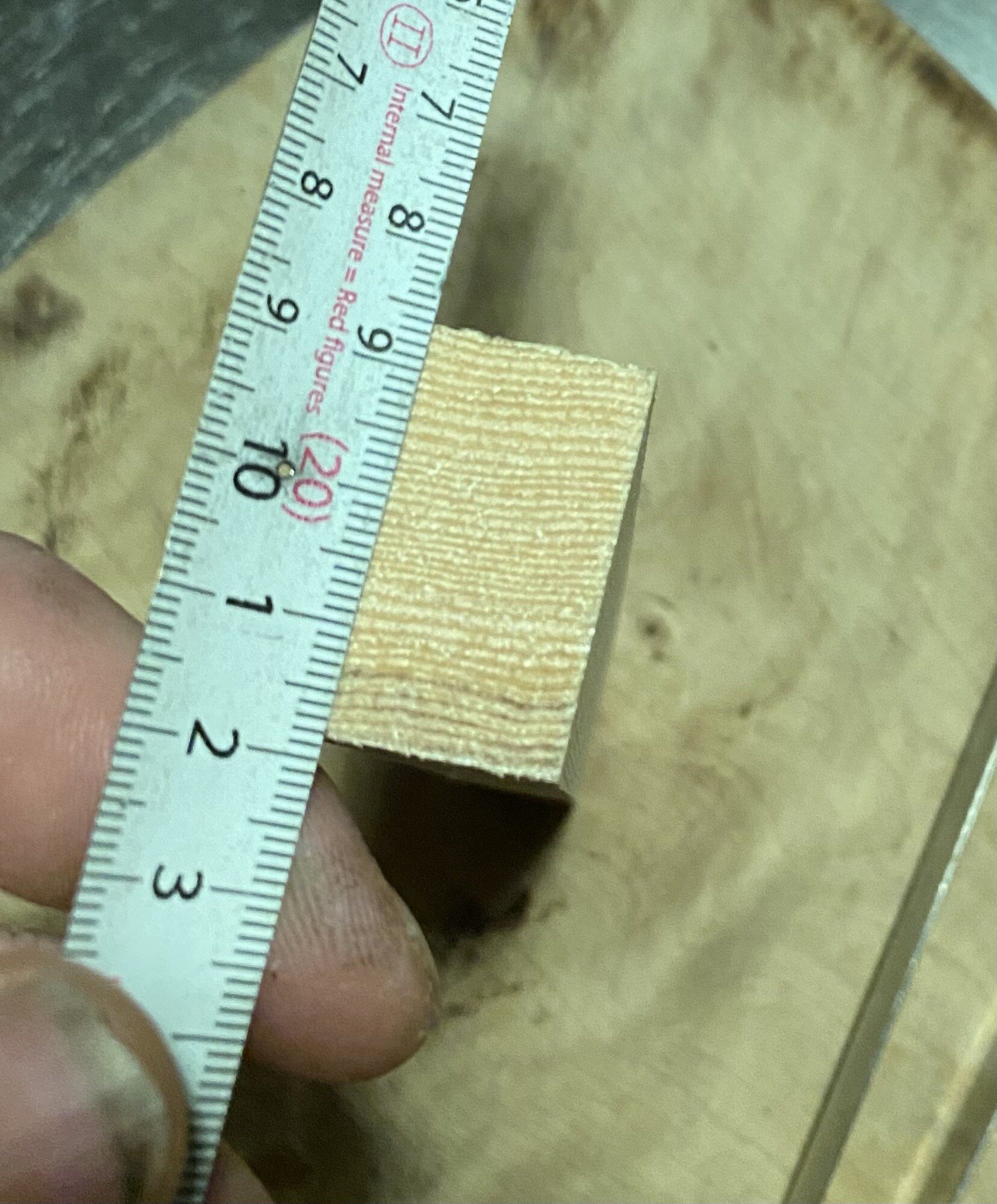

Här ett exempel från vedlåren.
Sprickzon förstås. Räknar till 11 år per cm.
Går och lägger in den i kaminen och förvandlar finvirket till värme 😁.

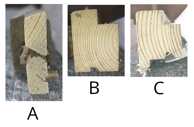

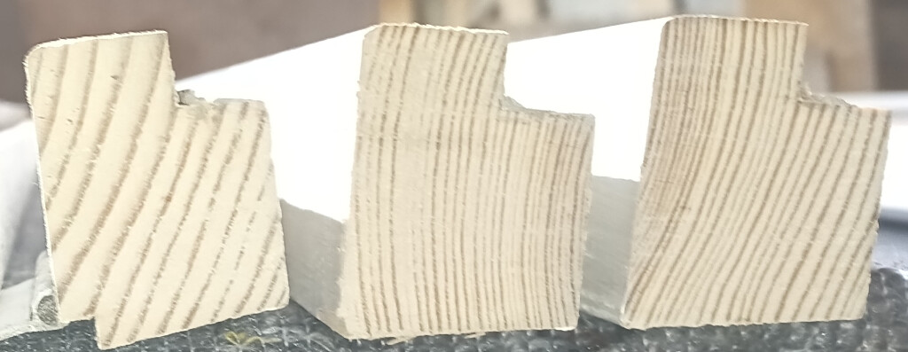

Bifogar några exempel på befintliga bågsektioner. Börjar med understycket då det tar mest stryk och potentiellt kanske särskilt utvalt (vilket jag dock inte ser några tecken på):
Min amatörmässiga bedömning:
Kikar vidare på de tre övriga delarna av båge C:
Kan med andra ord inte se några tydliga tecken till att man ägnat någon särskild omsorg alls åt de nämnda egenskaperna.

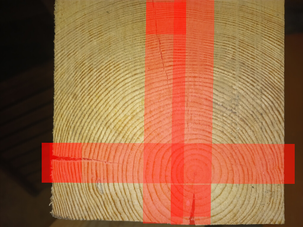

Avslutar med ett exempel på virket jag använder:
Sprickzonen markerad i rött, vilket så klart följer av att virket är blocksågat innan torkning.
Just denna bit hade av någon anledning märgen väldigt "off-center", så det blir väl i detta fall de två övre kvadranterna som blir användbara. Frågan är om jag skall välja bitar närmare märgen som är mindre tätvuxna men ger helt stående årsringar på två sidor, eller längre ut i kärnan där det är tätvuxet? Hur hade ni gjort?
Lutar åt att prioritera tätvuxet.
| Årgång | Kärnträ | Tätvuxet | Märgsida | Stående årsringar | |
| A | Ca 1870 | Genomgående 👍 | Genomgående 👍 | Insida 👎(?)/ovansida 👍(?) | 4 sidor, 45° 😐 |
| B | Ca 1950 | Genomgående 👍 | Insida 👎 | Utåt 👎 | Uppåt/nedåt 45° 👎 |
| C | Ca 1970 | Endast utsida(?) 👎 | Hyfsat utsida | Utåt 👎 | Uppåt 👎 |
| C2 | ? | Nej 👎 | Uppåt/inåt 👎 | Uppåt/utåt(45°) 😐 |
| C3 | Utsida(?) 👎 | Ja 👍 | Utåt 👎 | Uppåt/nedåt 👎 |
| C4 | Endast insida(?) 👎 | Insida 👎 | Inåt 👎 | Uppåt/nedåt 👎 |

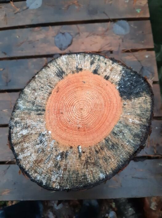

Kärnvirke
Kärnvirket i furu är den enda delen som har klassning mot röta. Splintveden i furu är ej klassad som beständig mot röta. Detta är väldigt viktigt att ha med sig (detsamma gäller för övrigt för lärk och ek - dock ej accoya). Man kan läsa mer här: https://www.svenskttra.se/trafakta/allmant-om-tra/fran-timmer-till-planka/bestandighetsegenskaper/ och här https://www.traguiden.se/om-tra/mat...kvalitet/bestandighet1/naturlig-bestandighet/
De har gjort om tabellerna lite, tidigare var det mer tydligt att kärnvirke av ek var bättre än kärnvirke av furu resp lärk (teak och accoya är klart bättre än de andra).
Jag har också en bild som tydligt visar hur olika det ser ut med angrepp på kärnvirke och splintved:
Det är en bit ved som legat ute ett halvår.

Angående din bild med märgen. Vi sågar alltid bort märgen. Hur mycket som behöver tas beror lite på, men ofta är det mer än man tror, det brukar gömma sig sprickor runt. I storleksordningen 50mm (25mm/sida om mitten) kan vara ett riktmärke.

Bottenstycke och nedredelar av sidostycke+stående post i både karm och båge är mest utsatta i görs i så fett virke som möjligt.
Orientering årsringar
Trä rör sig inte lika i alla riktningar. När trä tar upp eller avger fukt är rörelsen olika stor radiellt, axiellt och tangentiellt (vi släpper snart en youtube-video där jag visar detta i detalj). Axiellt (dvs i träets längdriktning) är rörelsen liten (det är därför vi kan ha rimligt bra tumstockar i trä). Rörelsen radiellt är ungefär hälften så stor som tangentiellt.
I en båge har vi tapp och slits i hörnen (vi limmar och dragpluggar eller stiftar med rostfri klammer, många andra limmar inte) där vi har trä som möter varandra i 90 grader. Det är generellt inte en önskvärd limning. Men genom att använda stående årsringar (dvs radiell rörelse i träet som är i fogen) så minskar man rörelsen i fogen så mycket som möjligt.
Karm och post är mycket kraftigare samt låsta av varandra med både tapp/slits samt skruv. Där spelar orienteringen av årsringarna mindre roll, det funkar oavsett.
Summering: Stående årsringar i bågarna, framförallt i ytterbågen där vi har mest rörelse. Speciellt noga i de nedre hörnen, där vi återigen har mest rörelse. Inte så viktigt med orientering i karm och post.

Kärnvirke
Kärnvirket i furu är den enda delen som har klassning mot röta. Splintveden i furu är ej klassad som beständig mot röta. Detta är väldigt viktigt att ha med sig (detsamma gäller för övrigt för lärk och ek - dock ej accoya). Man kan läsa mer här: [länk] och här [länk]
Kärnvirke har förvisso också en del problem. Det är dels nära märgen. Märgen är skräpet precis i mitten av stocken som är full av sprickor och sågas bort och blir ved. Kärnvirket har också också mer kvist än splintveden (se mer om hur vi hanterar kvist nedan). Kärnvirket har också högre andel hartser än splintveden (vilket hänger ihop med rötmotståndet) vilket kan leda till att utsatta fönster, framförallt i mörka färger i söderläge kan få harts bubblande genom färgskiktet på sommaren. Det ser trist ut, men är lätt att skrapa bort och måla över. Det är samma fenomen som de väldigt gamla norska stavkyrkorna kan drabbas av varma somrar.
För bågar och spröjs gäller att vi gör ytterbågen helt i kärnvirke. För post och karm gäller att allting som har risk att utsättas för väta är helt i kärnvirke. Innerbågen har vi kärnvirke i bottenstyckets ut- och undersida.

I och med att du kommer in på detta med märgen, osv. - sågar ni själva från grövre material eller jobbar ni också med plank, som man kanske hade önskat hade tagits ut på ett för ändamålet mer optimalt sätt?
Bra resonemang där också runt tätvuxenheten. Man kanske kan dra slutsatsen att det egentligen är hög densitet som är den önskvärda egenskapen? Vilket specifikt för barrträ förvisso ofta sammanfaller med tätvuxet?

Vi köper generellt sk scantling (det är bara ett handelsnamn och betecknar hur man har tagit ut virket ur träet). Det har hög andel kärnvirke och lite kvist. Typiskt dimension 63x125 som hyvlas till 55x115 till karm och sågas och hyvlas till 32x49 till båge (båge kommer i slutänden att blir ca 46mm bred, men det tas ner i ett senare skede). De delar av scantlingen har som har mindre kärna blir innerbågar.C cpalm skrev:Tackar @Daniel_N för det utförliga inspelet!
