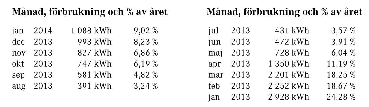

Jag har ett hus från -78 på 150m² med direktel, en kamin samt en luft/luft-pump (Panasonic från -06). Har bara bott i huset i en månad så kan inte uttala mig om hur förbrukningen är än. Däremot hade de tidigare ägarna (2 vuxna + 1,5 barn) denna förbrukning förra året. Dock bodde ingen i huset i dec & jan nu i vinter.
Så det verkar vara i mitt tycket en ganska OK förbrukning med tanke på storleken på huset. Och jag skulle helst inte vilja göra något under första året men då pumpens fläktmotor har ett mycket högt missljud (Lagerhaveri?) Känner jag att jag ändå måste göra något ganska snart.

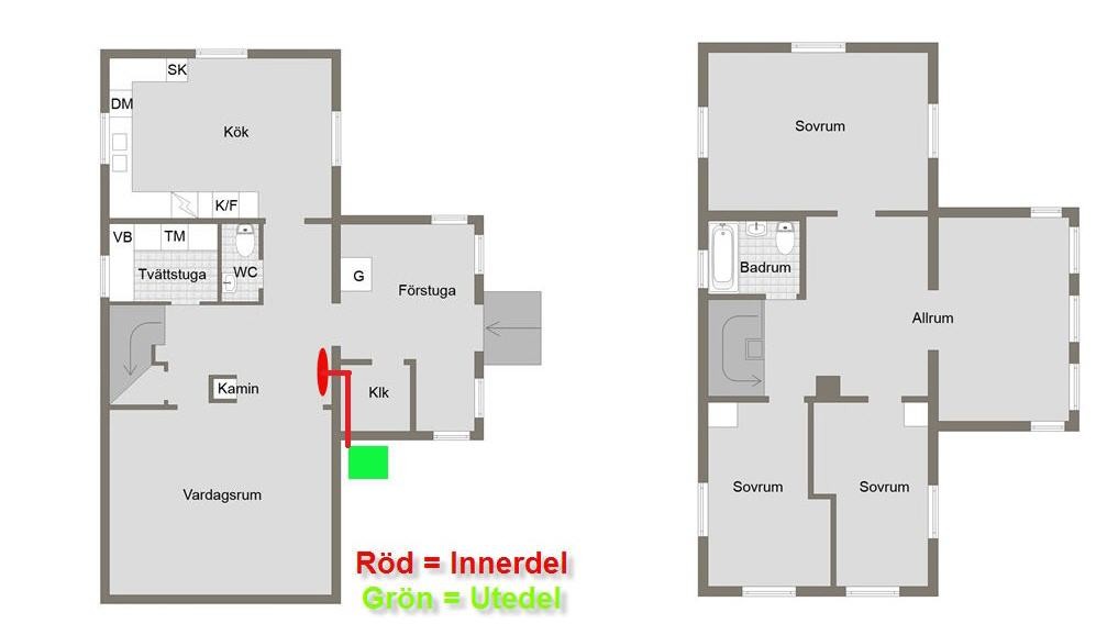

Såhär sitter pumpen idag och jag antar att det är lika bra att sätta den nya på samma ställe.

- Verkar innerdelens placering OK?

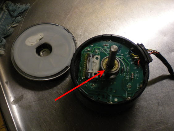

Det kan vara vanskligt att byta lager, har själv bytt åtskilliga, det beror på vilken motor det är.
De enda lager som inte låter som nya är SKF, de kostar runt en hundring styck, 2st finns i motorn även om man eg bara behöver byta det ena. 608zz heter modellen.
Då får man lager med stålkulor som även de efter en tids användning blir defekta av magnetisk korrosion.
Vill man undvika detta sätter man in keramiska lager. Dessa kostar betydligt mer om man nu inte köper på Feltema. Åter igen måste man köpa kvalitet så att de inte låter från början.
De nya fläktmotorerna som säljs av ovanstående företag har keramiska lager av hög kvalitet.
Tveksamt att det är lönt att byta bara lager om man nu inte tycker det är roligt.
Fördelen med att byta motor eller lager är att man måste plocka bort så mycket av delarna på innedelen att det blir jättelätt att rengöra, vilket man ändå måste göra lite då och då. Har din pump varit rengjord någon gång sen den sattes upp?

Kanske man ska prova att byta bara lagret, och blir det inte bättre eller att man inte får ihop pumpen så får man stå sitt kast och byta ut hela skiten... Känns iaf bra att det börjar bli varmare ute så man inte har sån tidspress på sig. Det finns ingen guide på hur man gör när man ska byta lagret?electroluxaren skrev:Det kan vara vanskligt att byta lager, har själv bytt åtskilliga, det beror på vilken motor det är.

Om det har varit rengjord eller ej vet jag inte riktigt men den skulle ha varit servad iaf förra året,
Men lagret har alltså dimensionerna 8x22x7?
http://www.skf.com/group/products/b...w/index.html?prodid=1050076080&imperial=false
Det är rätt lager
Beroende på motor går du olika vägar
Svarta motorer delar man plåtgavlen från plasten, plast kan gå sönder men gör ingenting
Har man rätt verktyg drar man isär, annars kan man hammare och dorn knacka försiktigt i uttagen
Sen är det fram med lödgolven för tag lösa loss kretskortet
Därefter är det enkelt att ta i där resten
Vita motorn är mycket enklare då du kan ta ut hela rotorn direkt
Lagren skall helst pressas av och pressas på
Knacka med extrem försiktighet går också
Se bara till att inte magnetkärnan flyttar sig samtidigt.
Tack för beskrivningen!electroluxaren skrev:Det är rätt lager
Du skriver ovan att man eg bara behöver byta ut det ena. Är det som man behöver byta ut det som sitter framför kretskortet?
Och kan man få bort det med en avdragare utan att löda bort kretskortet?
Beställde en ny fläktmotor med keramiska lager från http://www.varmepumptillbehor.se/ idag, så kommer att byta hela motorn. Får hoppas att bytet går bra =)
