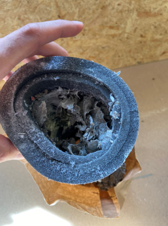

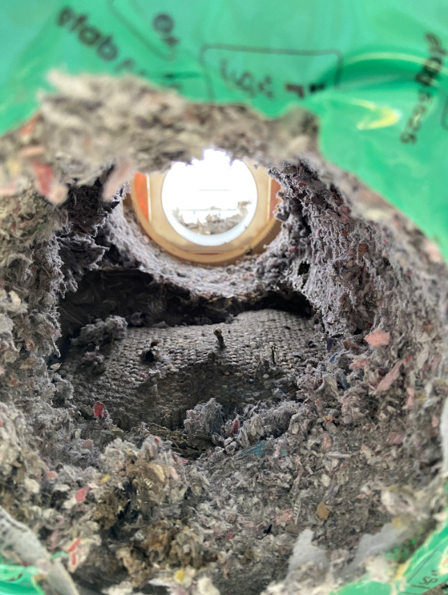

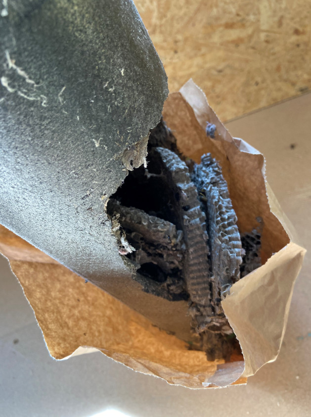

Installerade några Fresh tilluftsventiler i fjol och funderade såklart inte på att insektssäkra det yttre gallret då jag tänkte att själva filtret håller de flesta kryp borta. Icke. Uppenbarligen lockade kombinationen med skummgummi och cellulosaisolering de små gulsvarta krabaterna (de slapp t.o.m att tugga träet till sitt bo). Även pollenfiltret rök.. tänkte inte så mycket på det förens 20-30 getingar surrade runt kring ventilen på insidan.
Bilderna får tala för sig själva.

Håller med, speciellt när det bara är skumgummi på insidan. Möss tar sig lätt in genom ventilgallret om de får möjlighet och då har de gnagt igenom skummet på nolltid. Ska nog skicka ett mail till Fresh och kolla vad de säger.
Att sanera boet var inte jättekul rent luktmässigt heller. Döda getingar, larver, någon vätska som de utsöndrar och cellulosaisolering.. luktar blöt hund och kattpiss kombinerat
