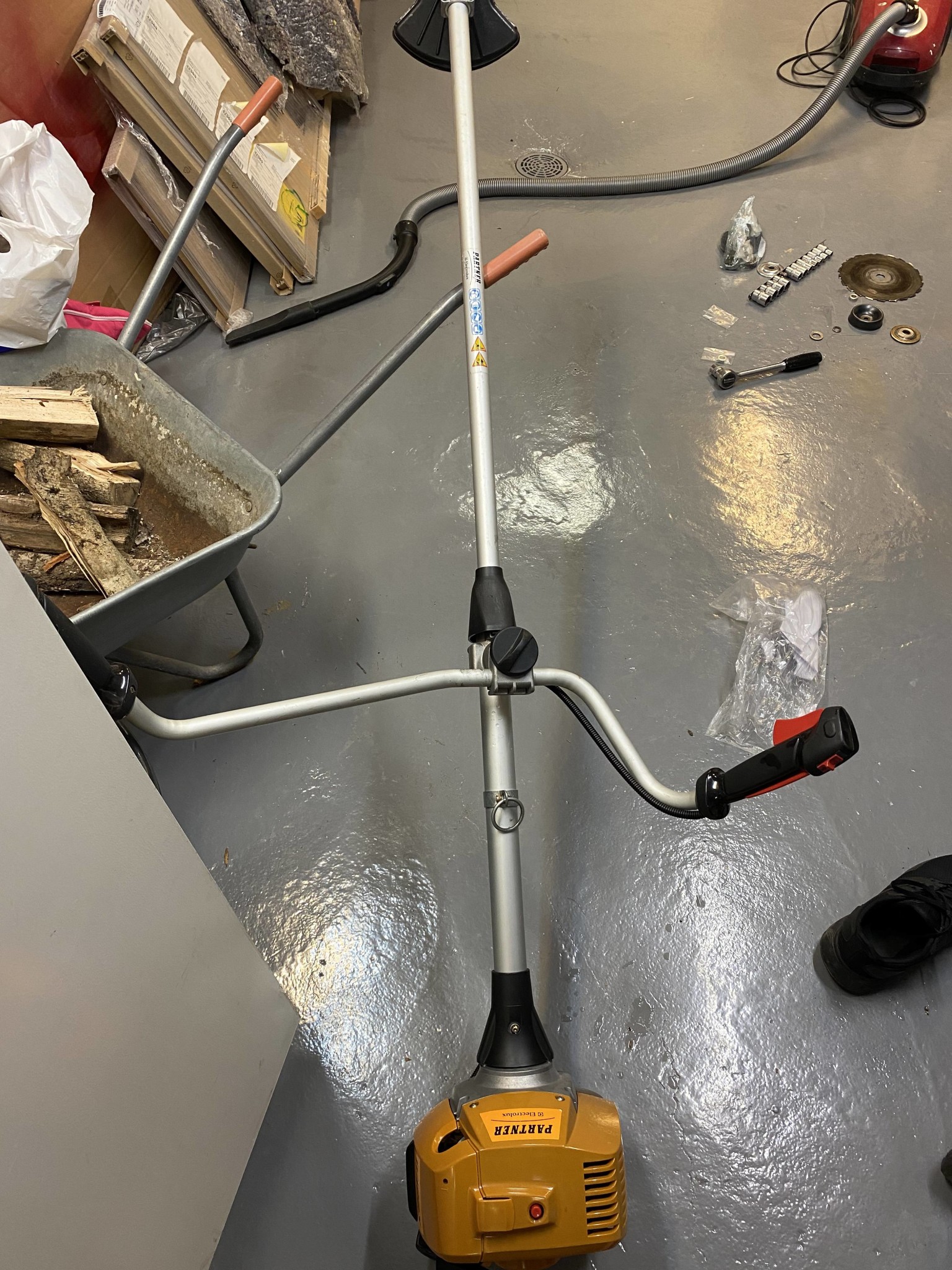

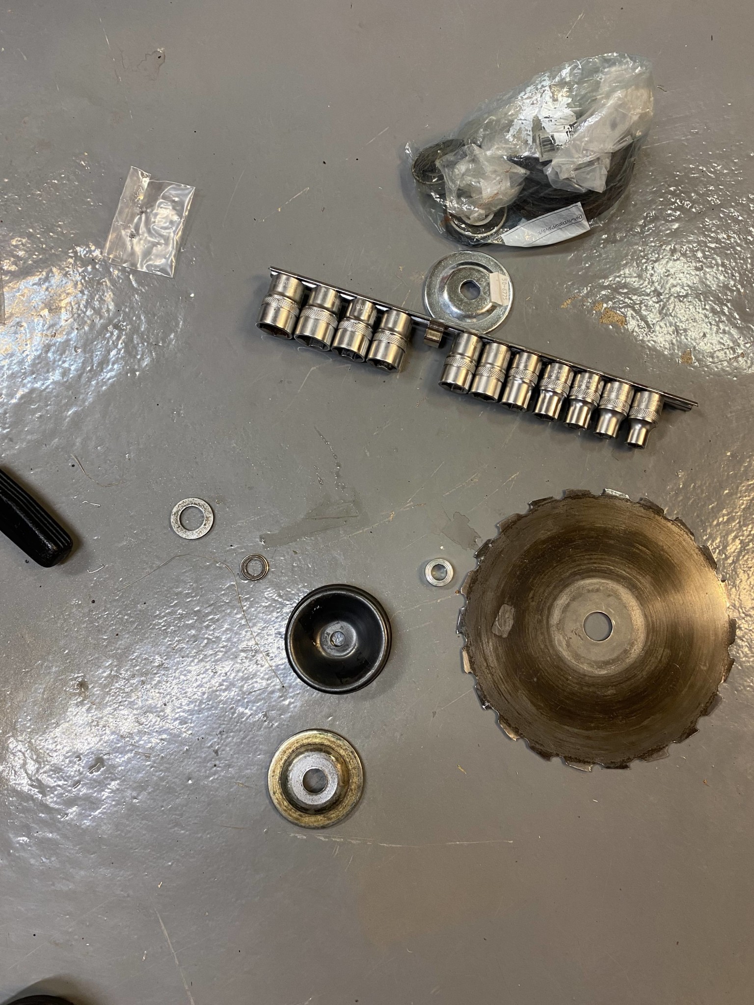

Nu har jag hämtat hem röjsågen. I vilken ordning ska egentligen brickor osv sättas fast?

vänstra brickan först.. Sedan den svarta, och sist en lilla.. sen mutter..
Och fila klingan.. den ser slö ut.. ;):rofl:

Den mässingsfärgade brickan först.
upp emot växelhuset..
Sedan klingan..
Sedan den svarta brickan..
sen mutter.

Här kommer en film på ventilen. Trycker jag ned den med fingret så får man dra rejält för att få upp den. Motorn lyckas inte själv teycka upp den utan man måste dra upp den för hand.
Måste kolla om biltema har nån tändstiftshatt som kan skydda då jag fick en jäkla stöt.

Plugga den där,då slipper du problem

snart skär den där motorn om du inte byter eller pluggar dekompen...
Jag har beställt ny dekompventil och nytt tändstift :)
Varför skär den med dålig dekomp?

tjuvluft som kommer in och trycker undan oljefilmen på kolven.
samt att motorn får för lite bränsle och för mycket luft.
