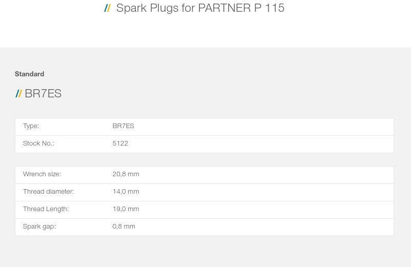

Brukar låna en Partner P115 med en Tecumseh Enduro OHV130 motor.
Sitter något "no name" stift i den och tänkte byta, passar något av dessa två?
Champion RC12YC
NGK BR7ES
Har svårt att få ett tydligt svar när man söker.

Finns det inga markeringar alls på befintligt stift? Om följande manual är till rätt motor så föreskrivs Champion RN4C
https://manualmachine.com/tecumseh/ohv130/7422286-user-manual/
Är det rätt längd på gängan och sidoelektroden inte sticker in för långt på stiften du har är det ju bara att prova. Men det är inte säkert att funktionen blir optimal om det är helt fel värmetal.

NGK:s partfinder säger BR7ES:
https://www.ngkntk.com/nordic/part-finder/mowers/spark-plugs/partner/p-115-br7es/

Blev ett Husqvarnastift. Och den startade direkt efter byte.
Men stannade sedan efter 10 min...
Soppatorrt, fyllde på och klippte färdigt.
Köpte även ett Brisk när jag senare var på Biltema motsvarande NGK i tidigare inlägg, får bli reservstift.
