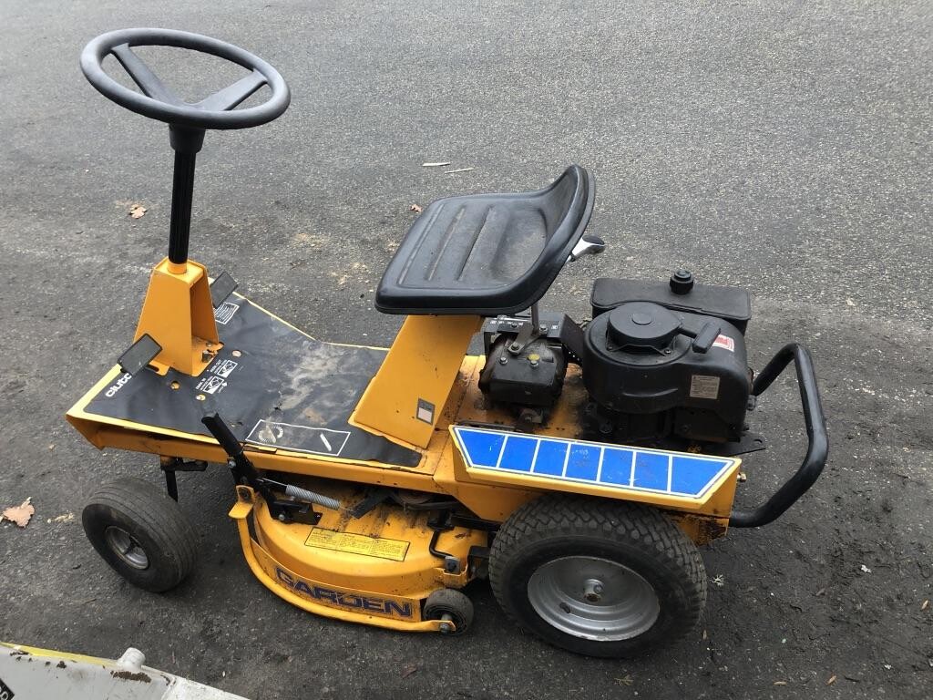

Har en stiga garden som har haft en tecumseh motor 6hp (Motorn finns inte kvar tyvärr)
Undrar hur lång axeltappen är på den?
Lånad bild
Tackar på förhand

Hej! Jag köpte nyligen en begagnad maskin som ser ut som den på bilden, motorn ser ut precis sådär och är av det märke du nämner.
Motorn på min har en axel som är 22.2 mm (7/8 tum) bred och ca 65mm lång. Motorn på min är i väldigt dåligt skick, så jag har beställt en ersättningsmotor med axel som är 22.2x80mm lång. Får se om jag kan få det att passa. Misstänker att jag kanske behöver sätta någon distans mellan motorn och chassit för att få remhjulen i linje med varandra.
