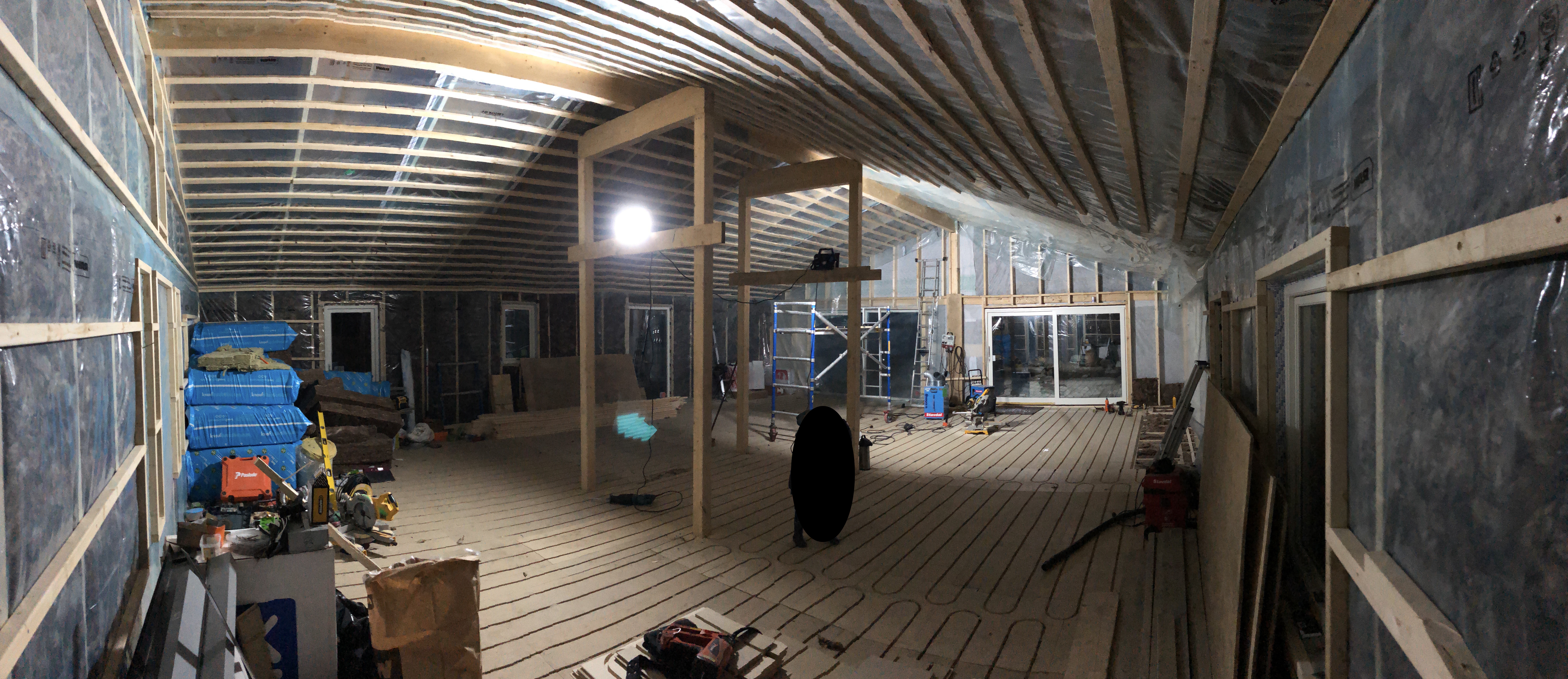

Har precis byggt till, har öppet i nock i hela utbyggnaden (ca 120kvm) med limträ
