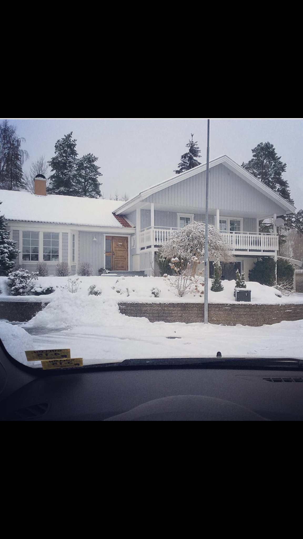

Vi går i funderingar på att göra ett taklyft på vårat etagehus. Enligt detaljplan får huset vara högst 2 våningar men i fastighetsbeskrivningen/ritningen klassas det som enplanshus.
Har tre frågor som jag funderar på
• Borde det utifrån att det står som enplanshus vara tillåtet med ett taklyft?
• Vore det möjligt med tanke på att huset är ett etagehus? Tänker om konstruktionen kan göra det svårt dvs.
• Ungefärligt pris på ett sådant arbete, vilket skulle bli cirka 70 kvm
Slänger in en bild för att förtydliga det lite. Tanken är då alltså att höja det nedre planet så att taket kommer i nivå med övre plan.
Tack på förhand!
  • Vit villa med snöbeklätt tak och en snötäckt trädgård, med planer på taklyft för att matcha övre våningen.
B
1) Prata med kommunen.
2) Ta in en konstruktör tidigt i processen.
3) Räkna med 1,5 miljoner +/- 500k beroende på material, försvårande omständigheter, hur mkt du gör själv med mera.
