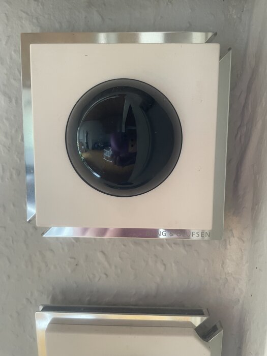

Har köpt hus där tidigare ägare har haft ett Bang & Olufsen system. I två av sovrummen lyser takbelysningen väldigt svagt och går inte att stänga av.
Vad kan det vara för fel och hur åtgärdar jag det?
  • Bang & Olufsen-väggpanel med rund svart knapp och reflekterande yta, kan vara del av hemelektroniksystem i huset.
Kan det bero på att ni nu bytt från gamla glödlampor och halogen till LED-lampor??
Det kan bero på att det Induceras en spänning i lampledarna från magnetfältet i närliggande i ledare som ger en liten spänning till LED-lamporna och gör att de ser ut att "glöda" svagt.
Ganska vanligt fenomen.
