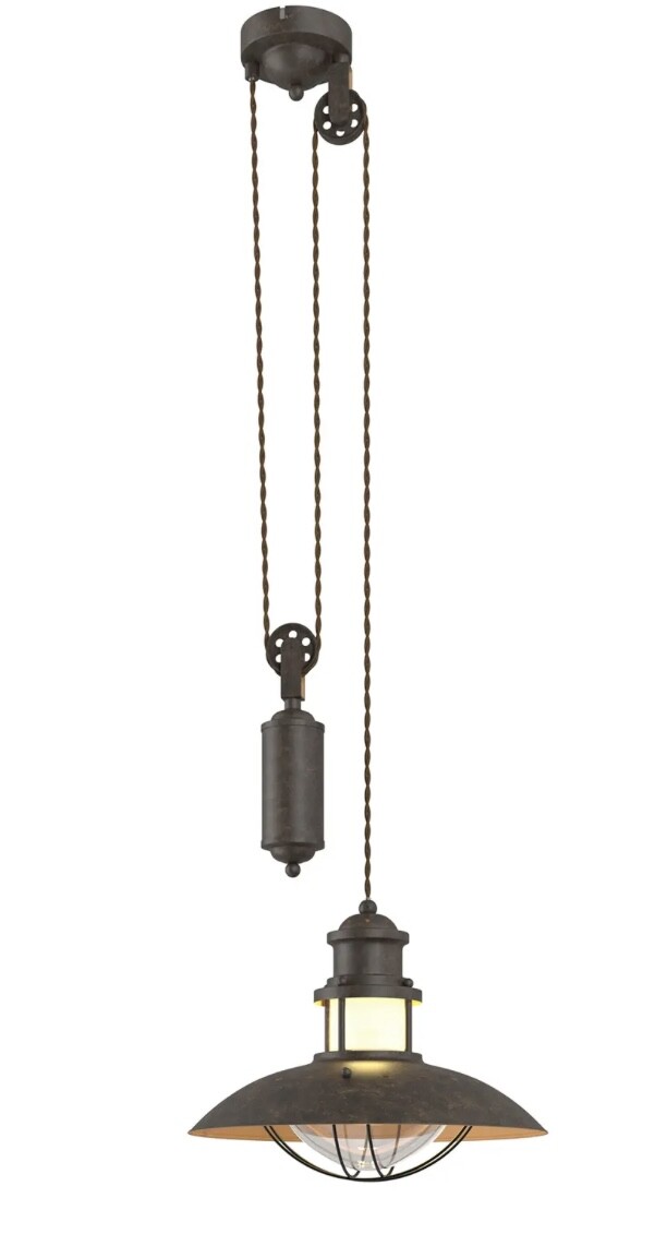

Jag har ett lamputtag på övervåningen i mitt hus. Det sitter ovanför en rak trappa som i sin tur sitter mitt i huset. På övervåningen är det öppet till nock vilket innebär 5m upp till lamputtaget samt lite till eftersom det just är ovanför trappen ned till nedervåning.
Allt detta gör det krångligt att byta lampa och komma åt vilket resulterar i att uttaget inte används. Jag tänkte sätta upp en lampa men funderar nu på en bra lösning. Tänkte använda ett spel / block och talja med motvikt för att kunna ändra höjd på den hängande lampan.
Vilken kabel skulle passa? Det vore snyggt med textilklädd kabel men det kanske är svårt att hitta i såna längder (ca 8m?) Jag antar att den behöver vara väldigt stark och flexibel för att rulla bra i trissorna.
Här är ett exempel på hur det skulle kunna fungera:
Industriell design taklampa med kedja och viktkontrast. Vintage stil. Transparent glaskupa, matt metallfinish.
Jag vill dock välja taklampa fritt och behöver en betydligt längre sladd.
