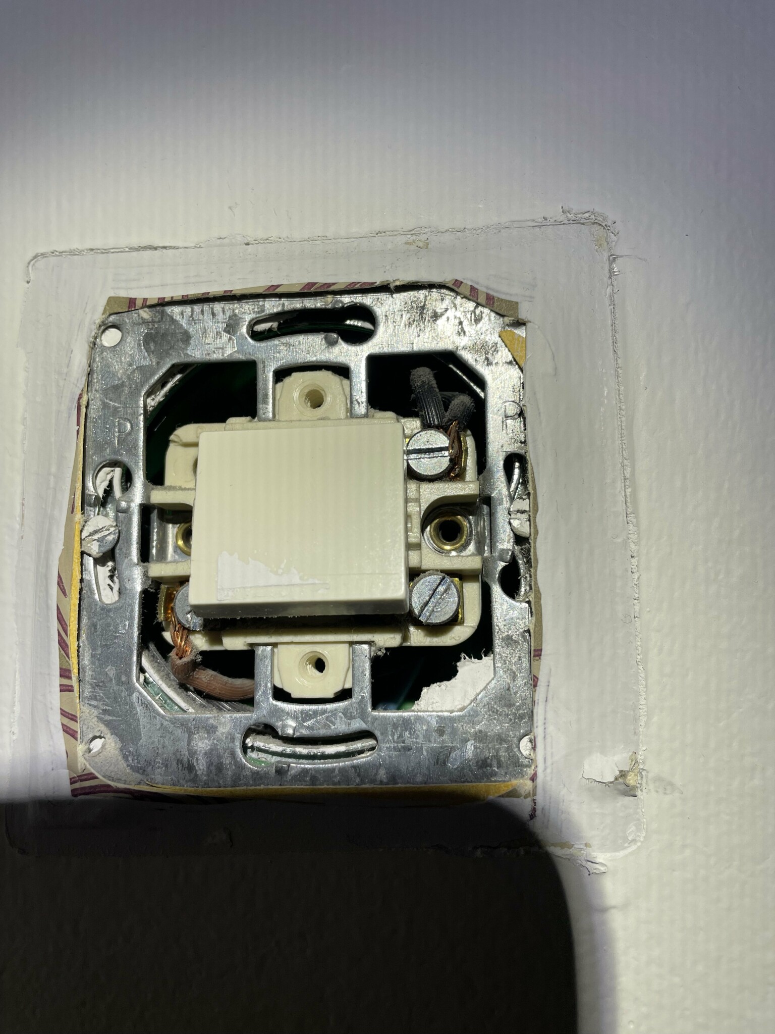

Har två taklampor i hallen där strömbrytare på vägg endast bryter ström till ena lampan. Den andra lampan lyser konstant. Har bifogat bild på öppnad strömbrytare (har inte rört/kopplat runt något). Är det något som ser uppenbart fel ut? Det skulle väl kunna vara så att man i någon tidigare renovering tagit bort en strömbrytare som ska serva lampan som inte släcks men hallen är så pass liten och lamporna sitter med bara någon meters avstånd att det vore lite overkill med två strömbrytare?
  • Öppnad strömbrytare med synliga kablar och metallram mot en vit vägg i hallen.
Man behöver undersöka hur det ser ut bakom/ovanför lamputtagen, kopplingsdosor och strömbrytare för att kunna fastställa hur det är kopplat. Sitter båda lamporna på samma säkring i el-centralen?

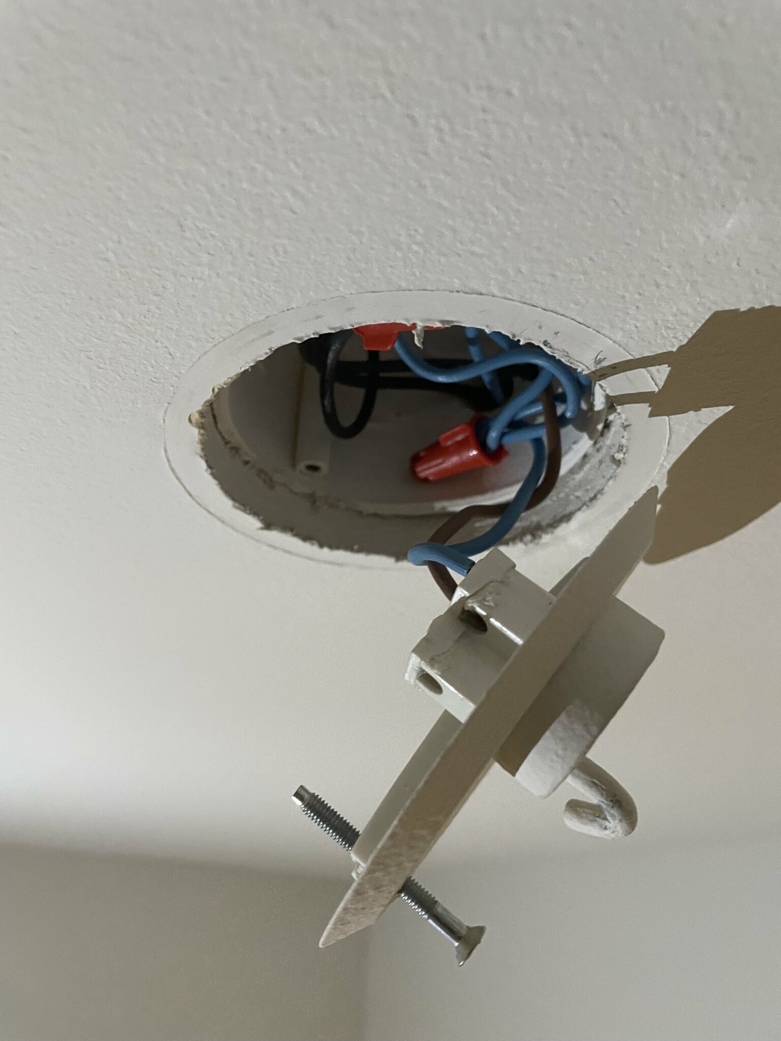

Bif. bild på hur det ser ut ovanför lamputtagen. Det finns bara en huvudströmbrytare i proppskåpet om det var det du menade?
  • Elektrisk installation ovanför lamputtag med synliga kablar och monteringskrok.
Jag menade om båda lamporna sitter kopplade mot samma säkring i el-centralen? Har du inte en el-central med många säkringar?

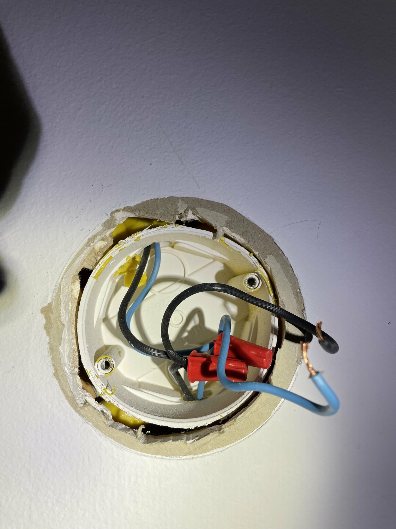

Det verkar ha varit fel bild jag laddade upp, bilden tidigare bifogad är från uttaget som fungerar (!). Har svårt att se skillnad på mörkbrun och svart i fotona tydligen. Det som inte fungerar är ledaren svart och blå. Det verkar komma ledare från två olika håll (svart/blå) i vardera rör men bara en svart och blå är asnluten till uttaget, de andra verkar ha den röda pluppen som täcker. Just kulörerna på ledarna varierar från uttag till uttag, vissa har två blå exempelvis.

Bif bättre bild.
  • Elektrisk kopplingsdosa i väggen med blå och svarta kablar samt röda kabelkopplingar.
Det verkar som om tändtråd saknas helt vid det felaktiga uttaget och det bara finns fas och nolla(?) Du får be en elektriker att dra fram även tändtråd från strömbrytaren eller det andra fungerande lamputtaget.
Där ser man, tack för snabba svar alla i tråden. Kan det finnas en anledning till att det ser ut så här eller är det en tidigare boende som hemmasnickrat det hela? Är det ett stort jobb för en elektriker, tänker ungefär vad en offert bör ligga på...?
Det bör absolut bara vara ett litet jobb för en elektriker men det är svårt att säga hur litet. Småjobb är inte populära och det kan vara startkostnader som gör att det ändå kostar en hyfsad slant.
