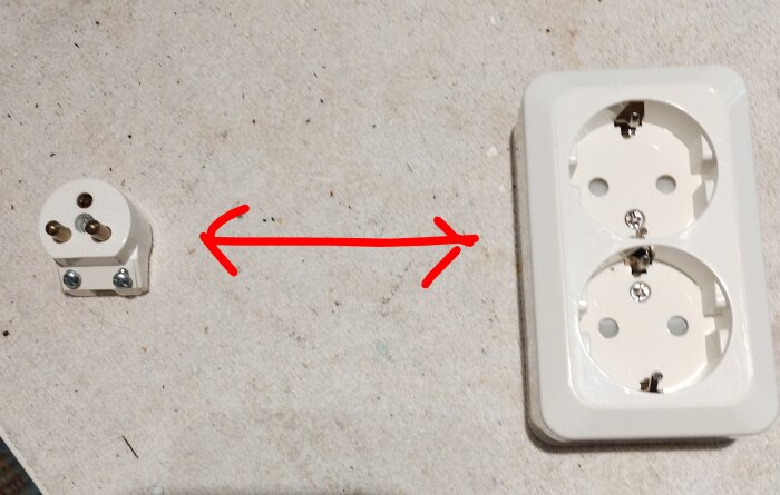

Tänkte mig att koppla på en taklampskontakt, som jag ämnar ta ström från grenproppen ovanför fönstret, på en kabel och koppla kabeln till ett utanpåliggande vägguttag och skruva fast det i väggen vid köksbänken.
Något man får göra utan behörighet? Om inte så blir det en "skarvsladd". 🤔
Nej
Så tråkigt. 😔 Får ringa till elektrikern.

Dessutom är den kombinationen olaglig på flera sätt.
Kontaktdon för belysning får aldrig belastas med mer än 6A vilket blir möjligt helt plötsligt när ett schuko-uttag kopplas på.
(med tanke på att uttaget ska sitta vid köksbänken lär detta bli en reell risk)
Samt att materielen i sig inte kan kopplas ihop på ett vettigt sätt då stickproppen är gjord för anslutningskabel och uttaget är gjort för kabel för fast förläggning.
