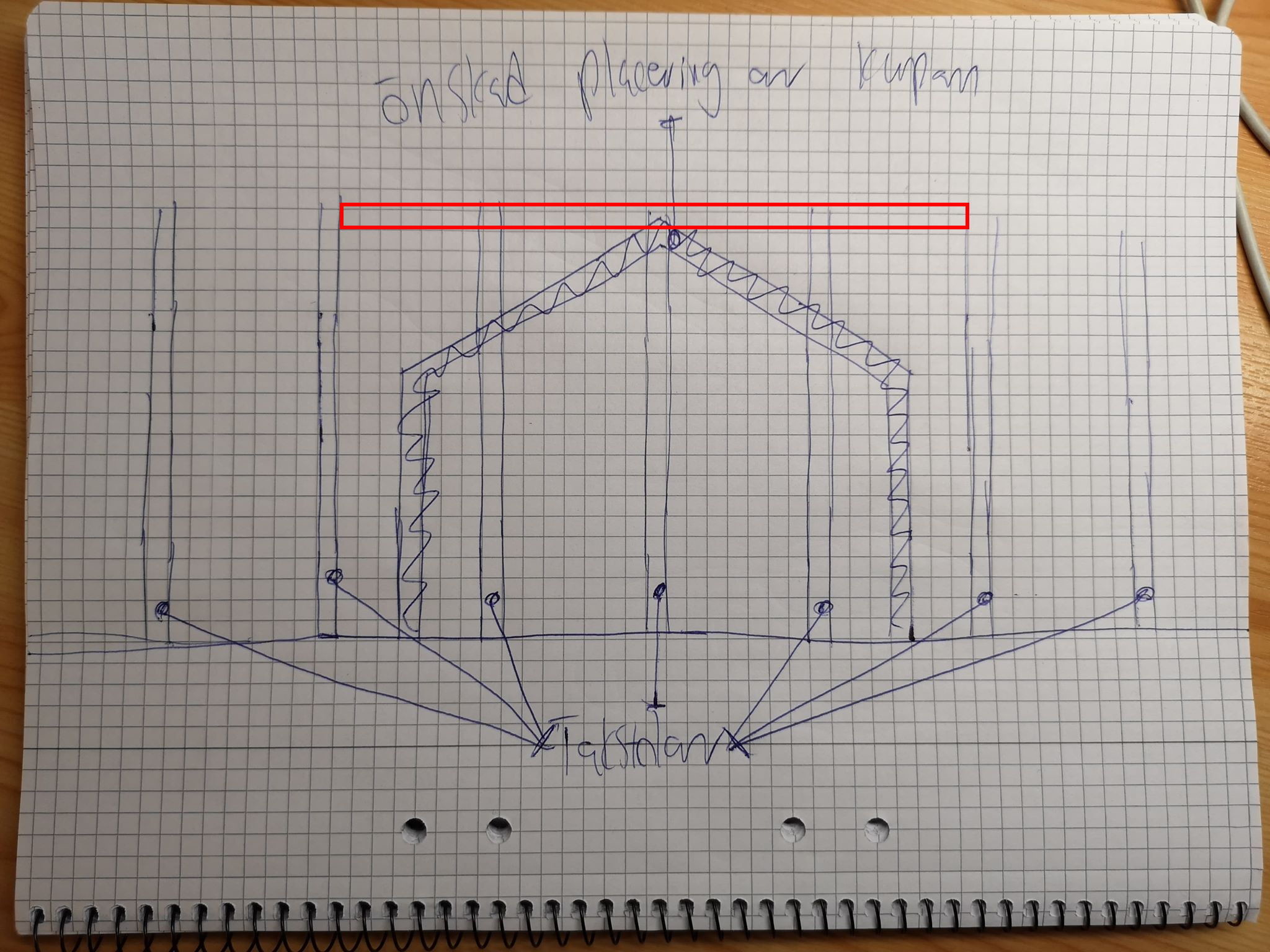

Håller på och planera att bygga två stora kupor i taket mitt på huset för att få till lite bättre utrymme på ovanvåningen. Det är två stora kupor det är tal om, runt 3 meter breda.
Kommer att ta hjälp med detta, dock så undrar jag redan nu när jag går runt hemma och fantiserar ifall det ens är möjligt.
Så som takstolarna är placerade så kommer kupornas väggar inte att sammanfalla med takstolarna. Kupornas väggar kommer hamna mitt mellan takstolarna. Visst skulle man kunna göra kuporna 4 meter breda för att få det att sammanföll bättre, men frågan är ifall det inte skulle bli konstigt med så stora kupor på vårt lilla hus.
Är det möjligt att göra på detta vis? I sådana fall hur kommer förstärkningen behöva gå till?
Lägger in en bild för att visa hur jag tänker.
Handritad skiss på en takkonstruktion med kupor, ritad på rutat papper, med anteckningar på svenska.
jonne72

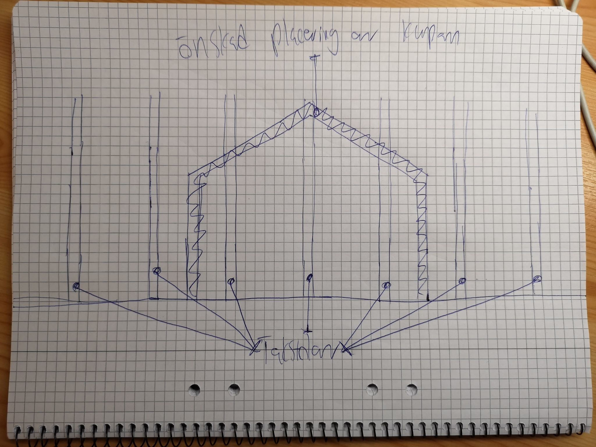

Man sågar av de takstolar som berörs och låter deras kvarvarande delar vila på en ny avväxlingsbalk mellan de takstolar som förblir hela. Se figur. Det kanske finns utseendemässiga skäl till att ha sadeltak på kuporna, men det blir mycket enklare med plant tak.
Ritning över ombyggnad av takstomme med avväxlingsbalk och anpassade takstolar.
