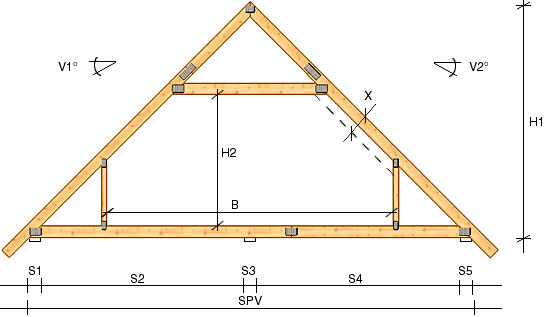

Hej, Skulle gärna vilja ha lite hjälp med hur man kan tänkas bygga då vi ev. skall bygga ett nytt litet stall med höloft över. Vet ej exakta mått än så dimensioner på bjälklag osv få vi återkomma till. Det jag är nyfiken på är mest hur man kan konstruera takstolar osv då vi ska förvara hö för att få så mycket utrymme på loftet som möjligt.
Har gjort två ytterst enkla skisser på hur jag tänkt mig i stora drag och skulle gärna vilja ha synpunkter.
Alt1. Ger lite större utrymme på loftet och har sett denna typ av takstolskonstruktion i gamla lador. Det jag är fundersam över är vad de olika stödbenen har för funktion och hur de i så fall skall fästas. Som ni ser har jag skissat två olika infässtningspunkter på vänster och höger takstols stödben.
Alt2. Kanske enklare att bygga. Kan använda taksolarnas underram som bjälklag till golvet.

Stödbenens huvudfunktion är att fungera som ett extra upplag för högbenen så att dessa kan göras klenare. Hanbjälkarna har också denna funktion samt att förhindra att högbenen trycker ut ytterväggarna. Alternativ 1 med förhöjt väggliv kräver någon form av stabilisering av detta, t.ex. som det är ritat på högersidan. Jag tycker det är svårt att föra en bra diskution utan att veta vilka mått det är fråga om. Stora volymer kan man bygga mer effektivt med hjälp av limträ. Man kan lära sig mycket av gamla ladukonstruktioner men de var också präglade av material- och kompetensbrist.

Tack för din input.J justusandersson skrev:Stödbenens huvudfunktion är att fungera som ett extra upplag för högbenen så att dessa kan göras klenare. Hanbjälkarna har också denna funktion samt att förhindra att högbenen trycker ut ytterväggarna. Alternativ 1 med förhöjt väggliv kräver någon form av stabilisering av detta, t.ex. som det är ritat på högersidan. Jag tycker det är svårt att föra en bra diskution utan att veta vilka mått det är fråga om. Stora volymer kan man bygga mer effektivt med hjälp av limträ. Man kan lära sig mycket av gamla ladukonstruktioner men de var också präglade av material- och kompetensbrist.
Det är just det förhöjda vägglivet jag vill åt för att få mer rymd på loftet. Tanken är dock att väggstolparna går hela vägen upp utan någon skarv på vägen. Därför tanken med en skruvad alt. infälld bärlina för mellanbjälklaget i väggstolparna.

Jag skulle gärna vilja veta tänkt höjd och bredd på konstruktionen.
