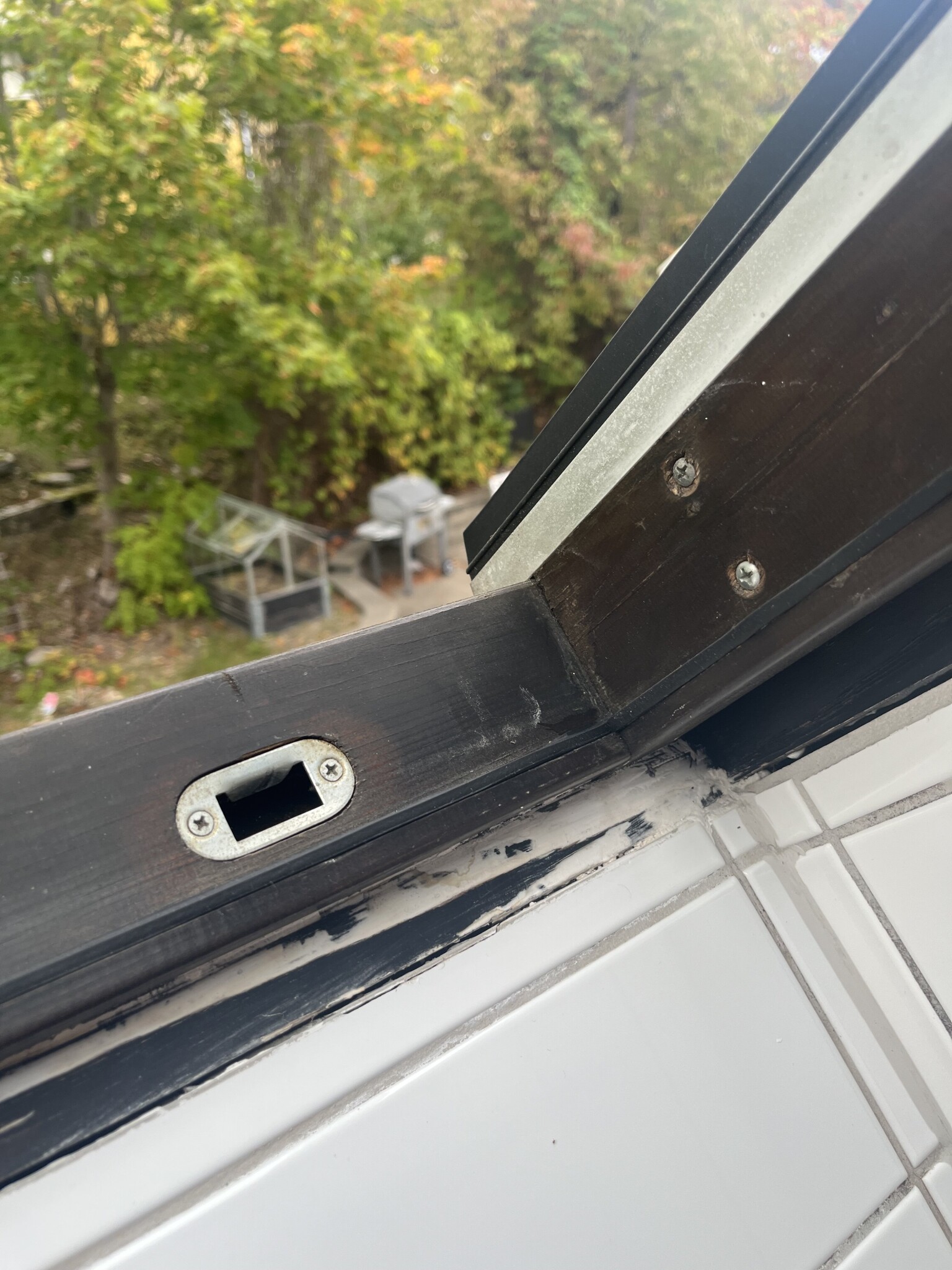

Takfönstret i badrummet läcker efter ett tag jag bytte tättningslisten
Vad kan jag gjort fel och vad ska jag göra?

Så ser fönster och tättningslisten på nedre delen som jag har bytt
  • Fönster med ny tätningslist i nedre delen, ram av trä med synliga skruvar.
Varför byttes listen, läckte det även innan bytet?
Ja det gjorde det
Läcker vad? Luft? Vatten? Ljud? Läcker det in eller ut? Så många frågor..

Enbart regnvatten
Du bara sprutar ur dig information.. :D
I ovankant, nederkant, när det är slagregn, höststorm, duggande?
Vad jag vet så ska inte den listen ta hand om vatten i normalfallet.
Jag har t.ex. tagit bort bitar av mina lister som en snål-tilluft i vissa rum. Och det kan sugas in vattendimma när det stormar som mest men aldrig något mer än lite fuktigt.
Felet ligger antagligen i plåt/foder runt fönstret eller fasaden ovan fönstret.
Ok , gör ett nytt försök ,
När det regnar mycket , då rinner regnvattnet i nederkanten inåt i rummet .

Kan du ta en översiktsbild utifrån så man ser anslutningarna kring fönstret?
Mats-S
Där ska i princip inte vara vatten (på utsidan av listen alltså) och det lilla vatten som pressans in dit ska ledas ut genom att fönsterkarmen lutar utåt.
På bilden ser det ut som en 1cm kant innan vatten kommer in i huset? Och vattnet kommer in ändå?
Är detta ett nytt problem eller har det alltid varit så?
För jag tror fortfarande det är något fel på utsidan fönstret.

Ah, ett takfönster. Glöm allt jag som om lutning och att vattnet ska rinna ut.
Vatten ska absolut inte ligga mot din nya list.
Är plåten runt bytt nyss? Ser nyare ut än fönstret. Läckte det före plåtbytet? (om det är nytt)
Kan du se var vattnet kommer ifrån på utsidan?
Någon av plåtarna på utsidan av fönstret är inte tät längre. Svårt att säga mer härifrån för mig iaf. :(

Jag hade exakt samma problem på mitt takfönster, uppstod efter typ 10 år.
Efter lång felsökning (bl.a. plåtarna) visade det sig att problemet var att silikonfogen som på utsida fönstret tätar det mellan glas och karm (utsidan) hade krackelerat och inte längre tätade 100%.
Jag gjorde en seriös borttagning av allt silikon, la på ny glas-silikon runt om. Efter det 100% tätt, inget läckage.
Så den genomgången upprepas typ vart 10:e år, fönstret nu 44 år, inga problem med läckage någonsin :)
Jag har svarat på det här problemet tidigare på BH forum, och responsen har alltid varit att problemet försvunnit med mitt förslag till åtgärd :)
Som kuriosa kan jag nämna att jag tipsade grannen som hade exakt samma lösning och samma problem hur han skulle fixa fönstret. Han struntade i det, så karmen ruttnade och han fick byta hela fönstret ...
