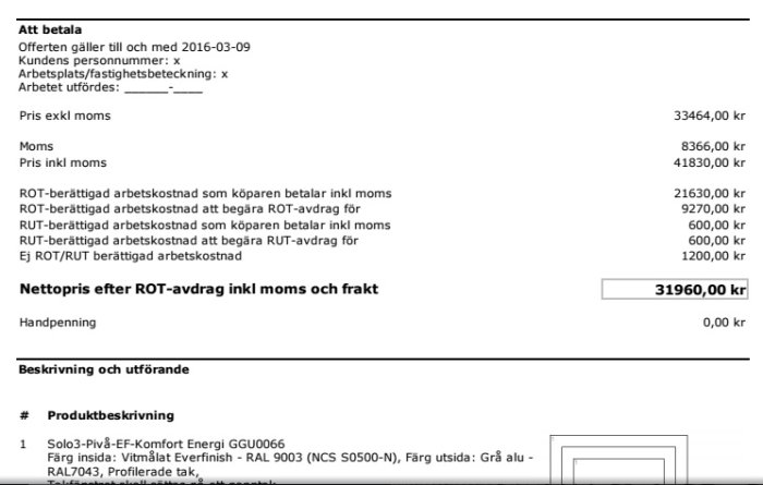

Vi behöver byta vårat ena takfönster då det läcker in lite. Hade en gubbe här i förra veckan som mätte och fick nu tillbaks offerten som i mina ögon var löjligt dyr.
De fönstrena vi vill byta ut är 2st äldre svita(?) fönster som är 540x650mm stora. Offerten vi fick var på 31900kr efter rot vilket känns som löjligt mycket pengar?
Då fönstrena sitter väldigt högt upp så kan jag personligen känna att öppningsbara är onödigt då jag ändå behöver en pall för att nå de, men har sett att Velux inte har fasta fönster.
För att summera så har jag 2 frågor.
1. Är det verkligen en rimlig offert? Vi må ha papptak som kräver en del merjobb men tycker ändå den var väldigt hög.
2. Finns det några vettiga alternativ till Velux? Hur är det med Fakro? Har sett att bygghemma har kampanj på dessa nu.

Då offerten är väldigt dålig i min mening (framgår inte hur mycket arbetstid det rör sig om, vilka mått på fönster eller något sådant), så får jag utgå från det vi sa vid mötet och då rör det sig om 55x78 GGU 0066 fönster som enligt Velux kostar 8400kr styck. Kort och gott så kostar bara fönstrena ca 15000kr.
Kollar man då istället en återförsäljare så landar det på ca 6300kr styck medan Fakro ligger på ca 4100kr.
Men är fakro så mycket sämre än vad velux är tro?

vet inget om fakros kvalité men skulle också vilja veta! Gällande offerten så hur många timmar har han estimerat? Min sambo som aldrig installerat ett fönster tidigare och inte är snickare lyckades installera ett velux 140x78 på en dag och då stressade han verkligen inte. Så för en snickare borde det inte heller ta mer än Max 8timmar per fönster tycker jag iaf.
Nej jag vet inte riktigt heller hur de kom upp i de summorna. Om man utgår från Velux siffror för fönster så kostar de ca 15000kr och enligt hans offert så skulle arbetet gå på ca 27000kr innan rot. Tänker man sig att det är dyra snickare på 1000kr/tim så blir det 27 timmar. Som du säger så har jag väldigt svårt att tro att det skulle ta mer än 8h per fönster för en person som jobbar som fönstermontör. Dessutom är det ingenting som behöver tas upp i tak eller liknande då det sitter fönster där idag.
Bifogar en bild på offerten jag fick, den säger som sagt inte en speciellt mycket.¨

Kom på en sak - när man byter takfönster behöver hantverkarna ofta ställning, det kostar att hyra och att sättta upp. Kanske en orsak till att offerten var dyr? Den typen av kostnader borde dock specificerats inofferten......

Dock tycker man ju att en firma som enbart sysslar med fönsterbyten borde ha egna ställningar då det känns som något de använder mer i regel än i undantag

Så, nu är allt färdigt och fakturan för arbetet har kommit.
Kostnaderna blev följande:
2st Takfönster Fakro 66*78, 7780kr
Arbete montering samt papp, 2850kr.
Totalt: 10630kr
Det som är kvar är att jag ska bygga smygar på insidan samt måla dessa. Kommer köra på 8mm mdf då jag inte ser någon anledning till att ha tjockare än så
så resterande material lär kosta mig 2-300kr till.
Så istället för 31960 som den första ville ha så kommer det sluta på ganska exakt 11000 kr
