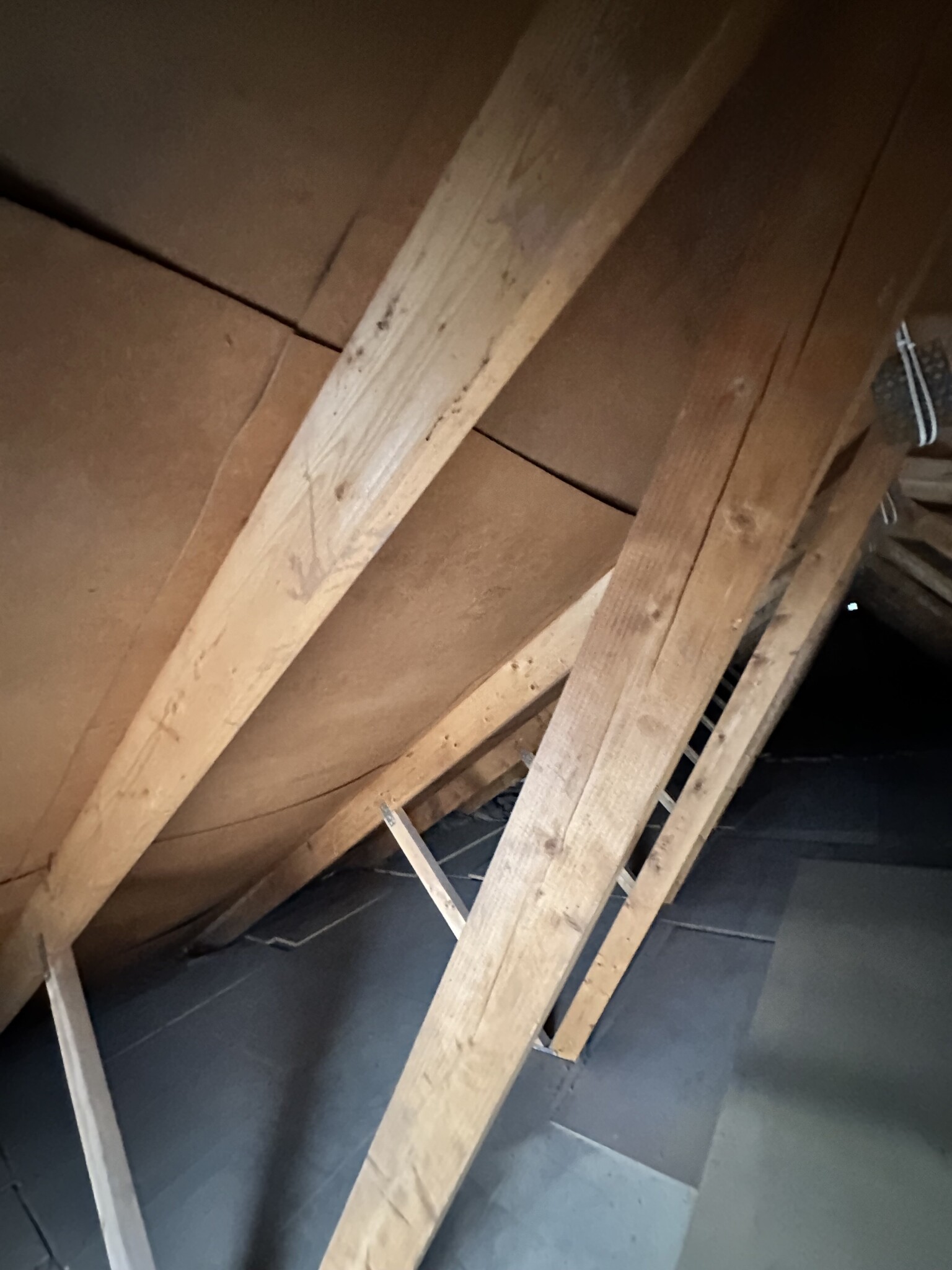

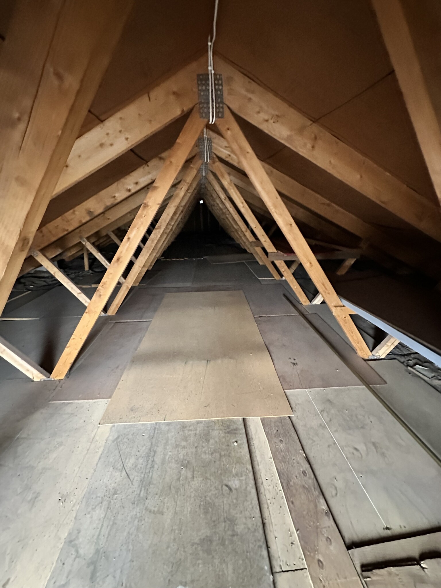

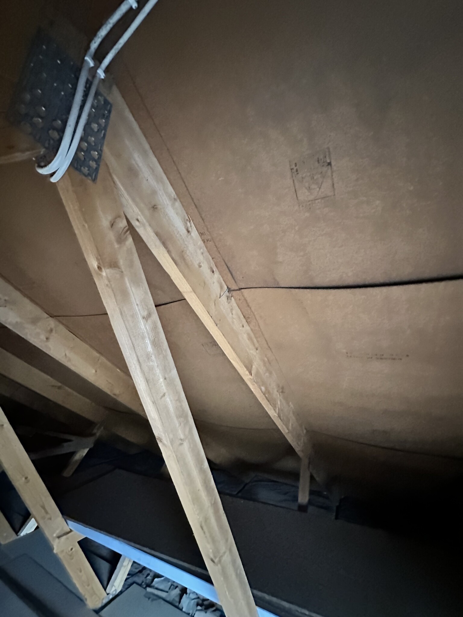

Hur såg det ut uppe på vinden, har du möjligtvis någon bild på detta?
Hos mig ser det ut såhär och fått förklarat för mig att allt ser friskt ut
Han hade inga synpunkter alls kring sparande av undertag. De fick inga nedslag på innertaket.D Dkarlbom skrev:
