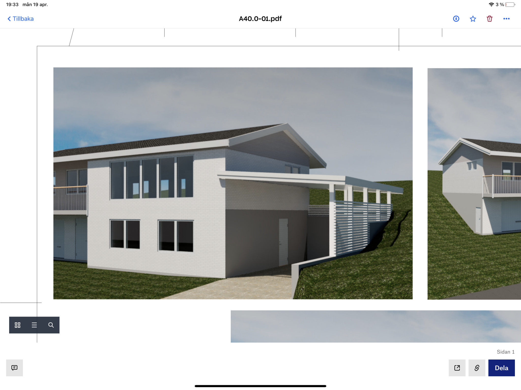

Ska bygga en carport med tak på l-stöd. Hur är det med bärigheten på ett l-stöd. Kan man förankra stolparna på l-stödens kant eller måste stolparna förankras i marken? Infästning i l-stöd?
  • 3D-visualisering av en vit villa med en planerad carport med tak stödd på L-stöd vid husets sida.
Går bra, det som ska tänkas på är hur L-stöden är monterade, vad finns bakom, vilken botten ( sula ) dom står på. Det med L-stöd är en vansklig historia beroende på hur som är satta. Viktigt med att när det blir lite högre så bör det finnas geonät i marken bakom som håller i jorden så den inte kan förflytta sig., Det är för att inte jordtrycket ska knuffa omkull stöden. För många stöd är inte ankrade och så småningom fäller trycket stöden utåt. Är det högt så bör det finnas geonät på två nivåer. Att fästa stolpar är inget problem borra hål uppifrån och i med ett stolpankare( bäst snyggast, annars som ett fäste som ett uppochnervänt U som träs över topp.
