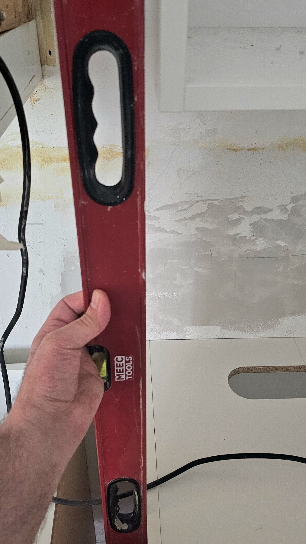

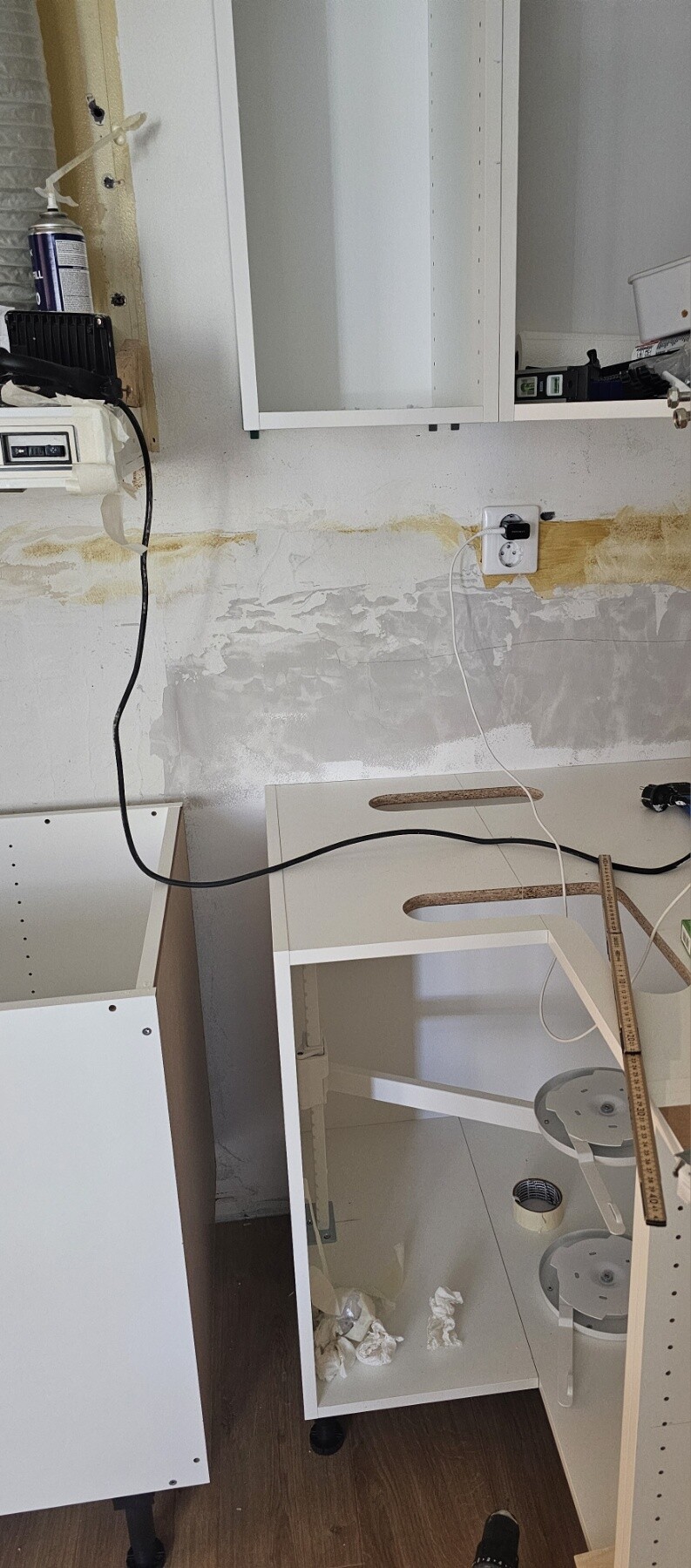

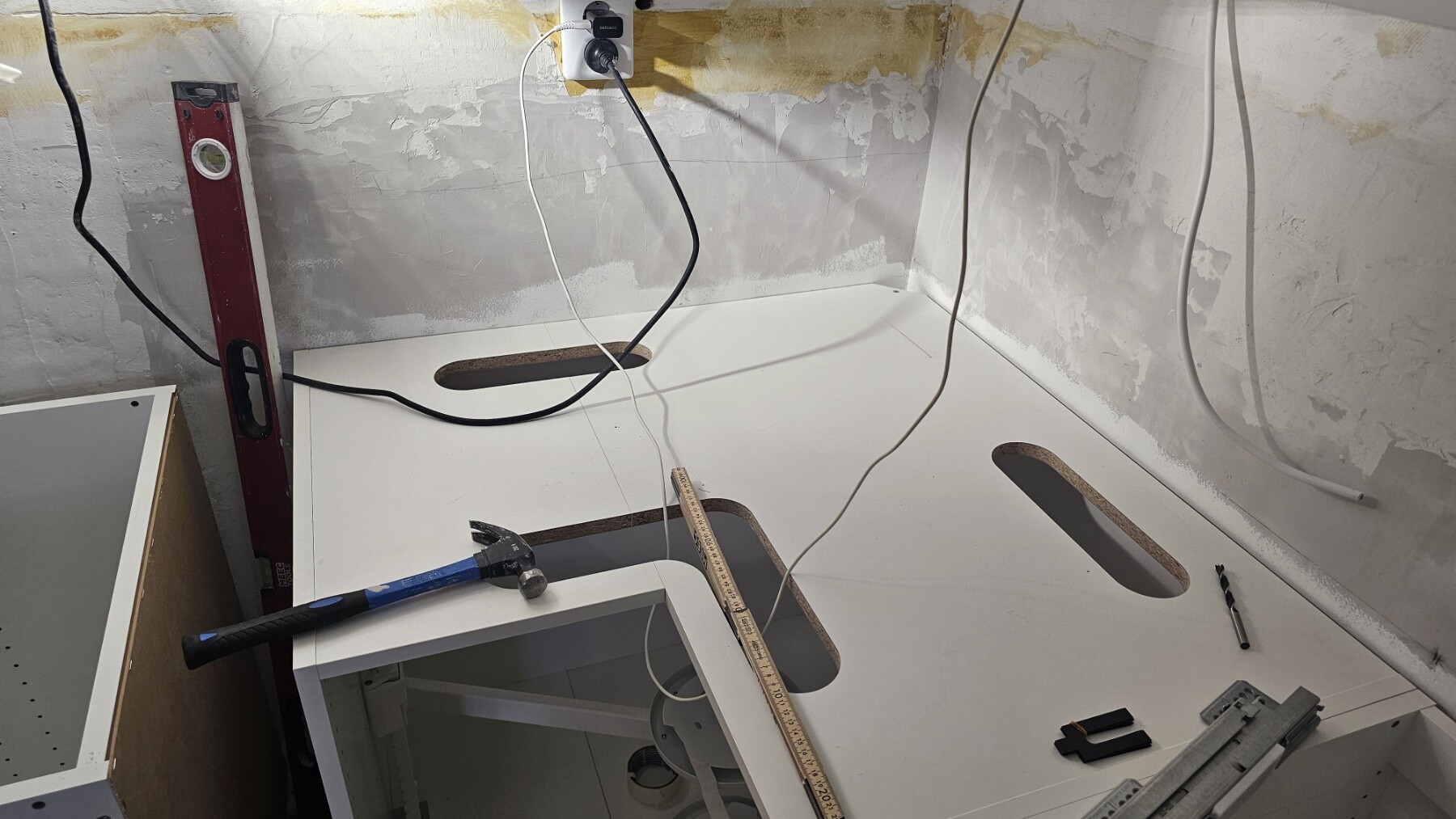

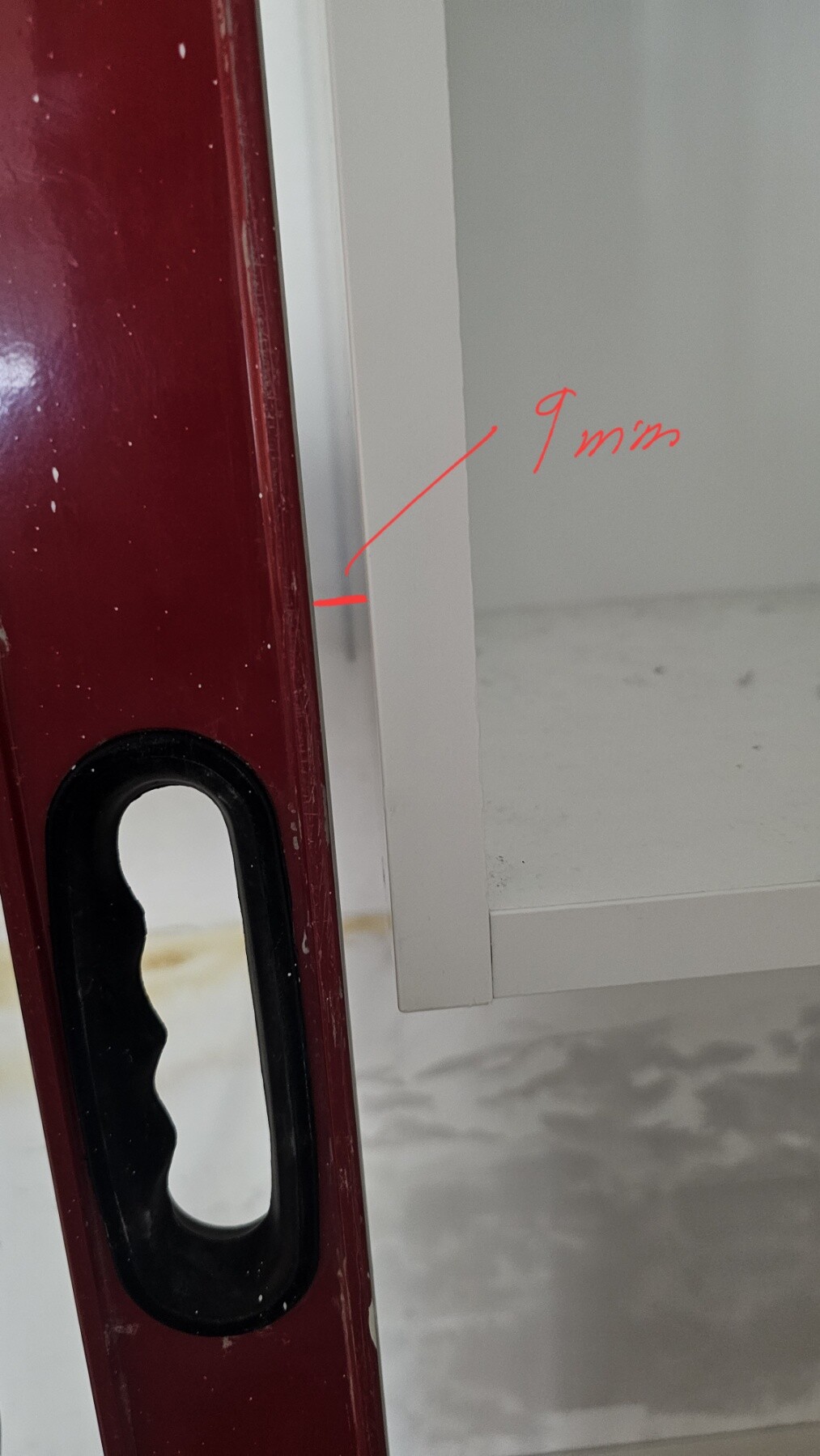

Har inträffat en situation där jag inte vet hur jag ska gå vidare. Jag har redan fästat nästan alla överskåp och satt klossar pga väggen inte var rak, så dem vill jag inte röra igen. Men som sagt pga av väggen som inte är rak då har den spelat till både bänkskåp och överskåp. Väggen kommer snett ut mot slutet och det har gjort att bänkskåpen är helt emot väggen i botten men i toppen är de 7 mm avstånd från väggen och då blev det så att när jag ska sätta en täcksida då sticker bänkskåpen ut täcksidan på 9mm så täcksidan ligger 9mm avstånd från överskåpet. Bifogar några bilder. Täcksidan kommer inte i det här momentet utan det kommer två bänkskåp och överskåp på 60cm åt vänster och sen täcksidan men det kommer spegla samma problem.

Jag skulle bara lägga dit en passbit på 9mm.

Har tänkt lite på samma lösning, men det har visat sig svårt att hitta nån täksida på bara 10mm. Och lägga pass bit, det kan bli lika svårt när man inte har avancerade verktyg att kapa en pass bit på bara 10 mm utan att den kanske bryts under sågning. Får vi ser hur dan det löser sig. Men tack så mycket för era svar och tid, uppskattar det.

När det handlar om väldigt tunn passbit är kanske det enklaste är att införskaffa något planhyvlat som är 9mm tjockt och fästa med ryggen utåt. Tror att det finns ek i 9x45 i bygghandeln.
