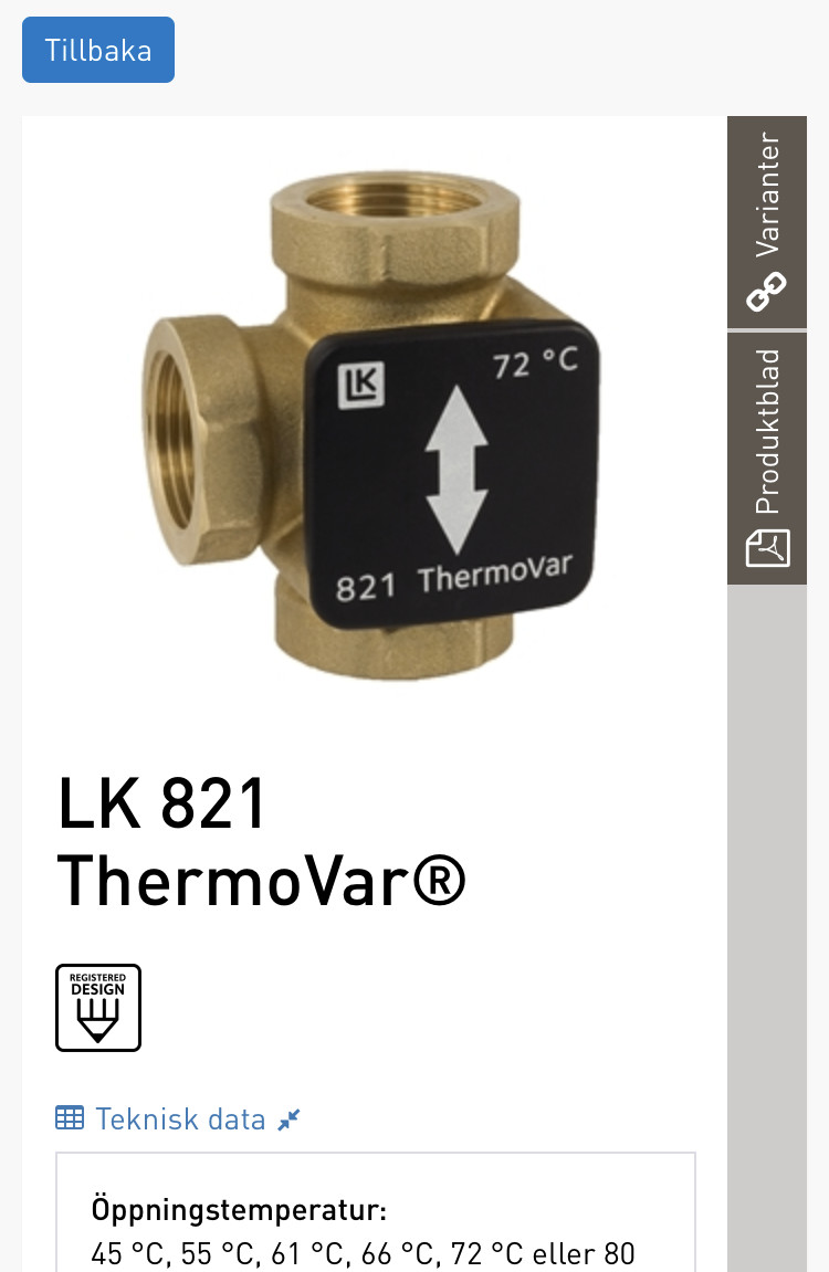

Kul idé! Här har du en trevägsventil som öppnar vid viss temperatur, som lägst 45 grader men det kan ju funka.
Kan koppla den kalla sidan till tronen och så blir rutinen att man pinkar och sen fort som attan på med varmvattnet i kranen så fyller toan på och blir färdig lagom till att varmvattnet är framme
https://www.lkarmatur.se/sv/lk-821-thermovar_66654462.aspx
Allright! Tack. Visste inte att sådan fanns. Jag har varit inne på lite DIY med sensorer och ventiler, men denna känns ju mer stabil. Att koppla den till toaletten känns som en görbar lösning, även om man kanske får fundera lite på hur det ska fungera rent praktiskt. Ska kolla in ventilen och se vad jag kan komma på!Bernieberg skrev:
