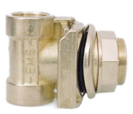

Ja det går utan problem att ta vatten i ett bergvärme hål.
Jag har monterat många såna lösningar.
Man monterar en borrhålsadapter och monterar en sug slang på den som kopplas till en sugande pump typ jetpump.
Det funkar nästan alltid.
Är grundvatten nivån för låg så monterar man en 3 tums djupvatten pump med mjukstart så inte slangarna till bergvärmen skadas när pumpen startar och vrider sig.
Pumparna med mjukstart vrider sig inte vid start.
Så vatten kan man alltid ta ur ett bergvärme hål men man kan få relikt vatten (saltvatten) i och med hålen är så djupa.
Prata med borraren så löser han det.
Borrhålsadapter i mässing för installation i bergvärme hål.

Jag vet att det förekommer, dock får man aldrig koppla ihop eget vatten med kommunalt vatten, däremotär det billigt och bra till trädgården samt biltvätt
Där jag sett sådant så har dränkpump firats ner samtidigt med bergvärmeslangarna
Ska det göras rätt så behöver man mätare på det egna vattnet och separerade ledningsnät för det kommunala och enskilda vattnet. Det känns som en dyr ombyggnation av befintlig bebyggelse. Då är det bättre att koppla bort det kommunala vattnet och bara köra det egna.
I längden är det dock nog svårt att få ekonomi i det hela, det vanliga är att det är avloppet som är dyrt. I Karlskrona så kostar avloppet 2/3 och vattnet 1/3. Är det någonstans man kan tjäna pengar är det på att körs eget vatten till trädgård och liknande där vattnet aldrig leds till det kommunala avloppet.
hsd
Det kommunala vattnet kontrolleras med jämna mellanrum, ska man köra dricksvatten från egen brunn så bör det testas ett par gånger om året och det är direkt olämpligt att ha en högrisk i form av en kemikaliefylld slang i samma borrhål

Nja, det får du under om du har vattenmätare för att betala för avloppet OCH att du har en spärrventil, 5-8000kr som ska besiktas då och då.
