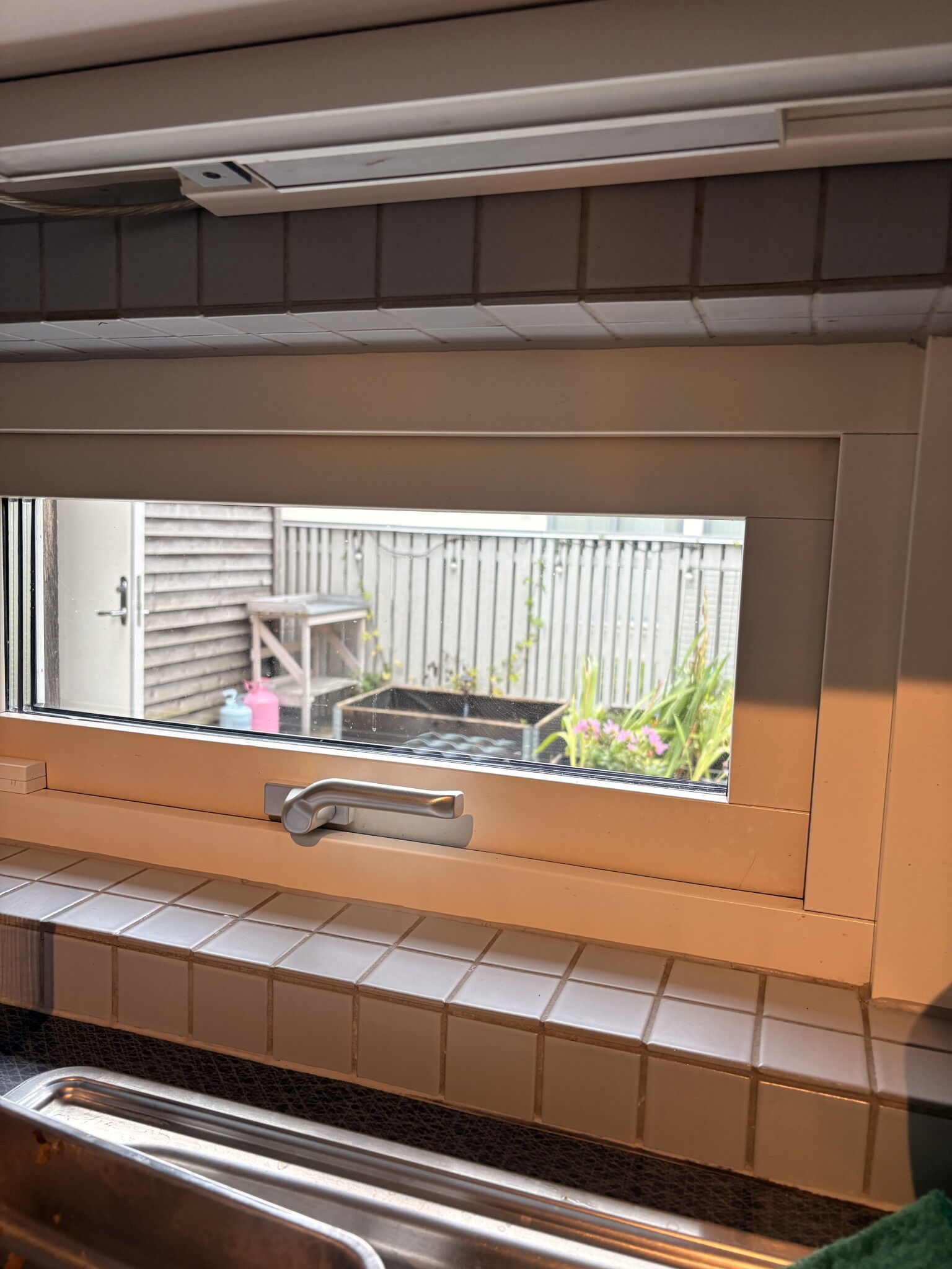

Vi har gått igång med att ta ner kakel i kök (hela köket ska rivas ut), men det tar tid. Vi slår för hand med hammare och bred mejsel. Det är gipsskiva bakom. Det känns som det borde finnas ett smartare och snabbare sätt att få ner det. Borrhammare? Såga bort gipsskivan och sätta upp ny?
  • Köksvägg med delvis borttaget kakel och gipsskiva bakom. Kartong på bänken med hörselskydd och mejsel bredvid.
  • Fönster i kök med vitt kakel på fönsterbrädan och ovanför. Vy mot en trädgård med växter utanför fönstret.

En mindre lättare borrhammare med en kakelmejsel underlättar nedtagningen mycket.
Vet du vad som finns bakom gipsskivorna?
Vad ska det bli för väggmaterial efteråt?
Kan ju vara enklare att sätta upp nytt gips istället för att spackla det som varit bakom kaklet.
