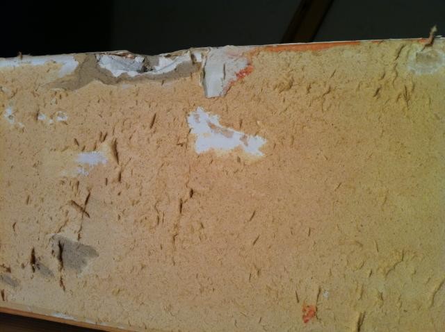

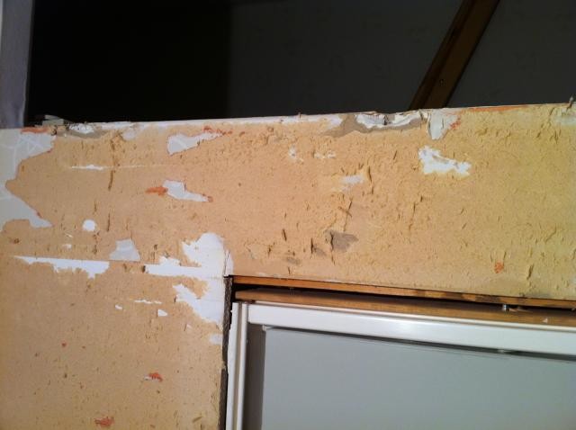

Hej.
Jag håller på att renovera en hall och har nu kommit till tapeterna, när jag känner på ytan så verkar inte tapeten sitta löst. Men han som har satt upp den har fuskat ordentligt på sina ställen och den sitter löst i kanter och skarvar, sticker jag in en spackelspade under tapeten så delar sig den understa tapeten ganska lätt, men tyvärr så sitter det en hel del "ludd kvar på väggen som verkar ha klistrat ihop med pappersytan på gipset. Frågan är vad man gör nu? är det bara att slipa bort luddet eller skrapar man och sätter upp typ Easy Cover eller vad gör man?
/jocke
Hur går det? Jag har råkat ut för samma som dej, jag drog bort så mycket jag kunde och spacklade sen, men med tanke på hur mycket jobb det var, sätter jag nog upp gips nästa gång...
Fukta allt med en vattenspruta. Då släpper allt löst. Sedan är det enkelt att ta bort det som inte sitter fast.
