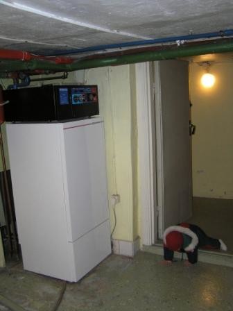

Så där, nu har första offerten kommit
IVT Greenline HT + E9 9kW
IVT Varmvattenberedare D 200/90
IVT koppling med cirkpump
Borrhål 180 meter.
Totalt installerat och driftsatt 140 000:-
Förutsättningar:
Aktivt borrhål 130 meter
Medeltemp framledning 45 grader
Medeltemp på köldbärare -2 grader
Husets toppefekt 9,7 kW
Rek tillskott 1,5 kW
Energitäckning 98%
Beräknad energiförbrukning värmepump 8400 kWh
Tillskott 510 kWh
Besparing mot nuvarande 19090 kWh
Payofftid 7,1 år.

Hmm.... 130 meter till 9kw låter inte bra. Har du verkligen 60meter till grundvattnet eller är man bara försiktig i vad man garanterar? Upplagt för förhandling på denna punkt.
Vad menar man med medeltemp på köldbäraren (-2)? Snitt mellan in och ut eller? Känns spontant som man vill att detta skall vara ett positivt värde..... Om dom kör en simulering med 170meter aktivt hål ser det säkert bättre ut.....

Tyckte också det lät konstigt med ett borrhål på 180 meter men aktivt 130. Ska nog ringa och fråga i morgon. Grannen bredvid har borrat 130 meter för några år sedan och hans anläggning fungerar bra. Det är nog max 1 meter till fast berg och huset ligger inte speciellt högt så 50 meter till grundvatten låter lite skumt.

-2 på köldbäraren var lågt räknat i deras kalkylprogram och skall i verkligheten bli högre.
Likaså med borrhålet, aktiva hålet bör bli ca 160-165 meter.
Enligt säljaren har IVT höjd priserna kraftigt så när denna offert går ut kommer priserna ligga 10-15 tkr högre. Skall bli intressant och se vad Thermia offerterna hamnar på.

Låter annars som ett vettigt pris med tanke på grejorna. gav själv 130k för en mindre pump med kortare borra och mer gör de själv.
Borrhålet ska man ta till ordentligt kostar inte så mycket , och man tjänar på det i slutändan..kanske speca 180m aktivt?
men först o främst en energikalkyl....

Ang. IVT kalkylen så kunde installatören inte ändra det aktiva borrdjupet utan 130 meter var ett fast värde
Så allt kan bara bli bättre.
