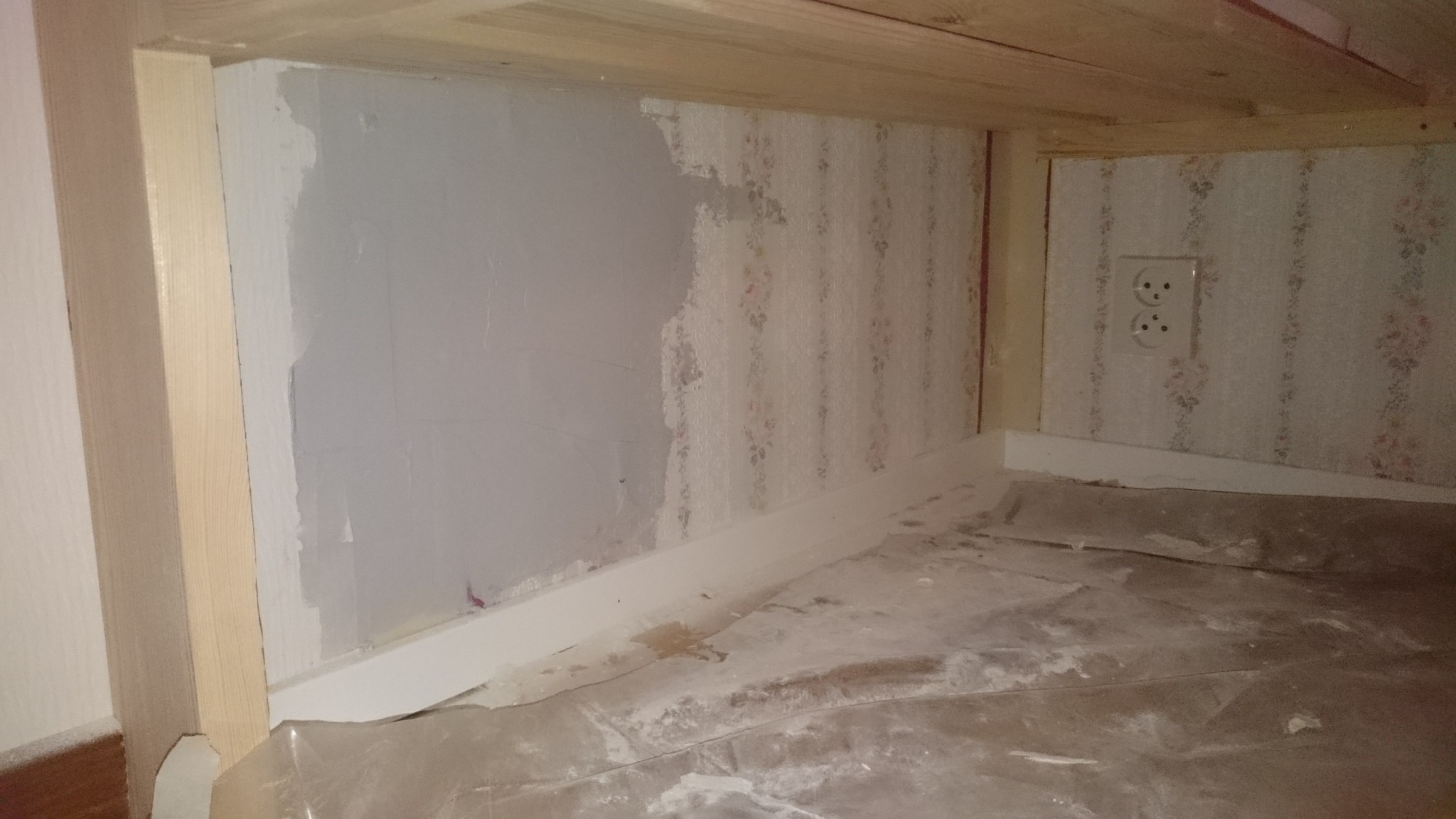

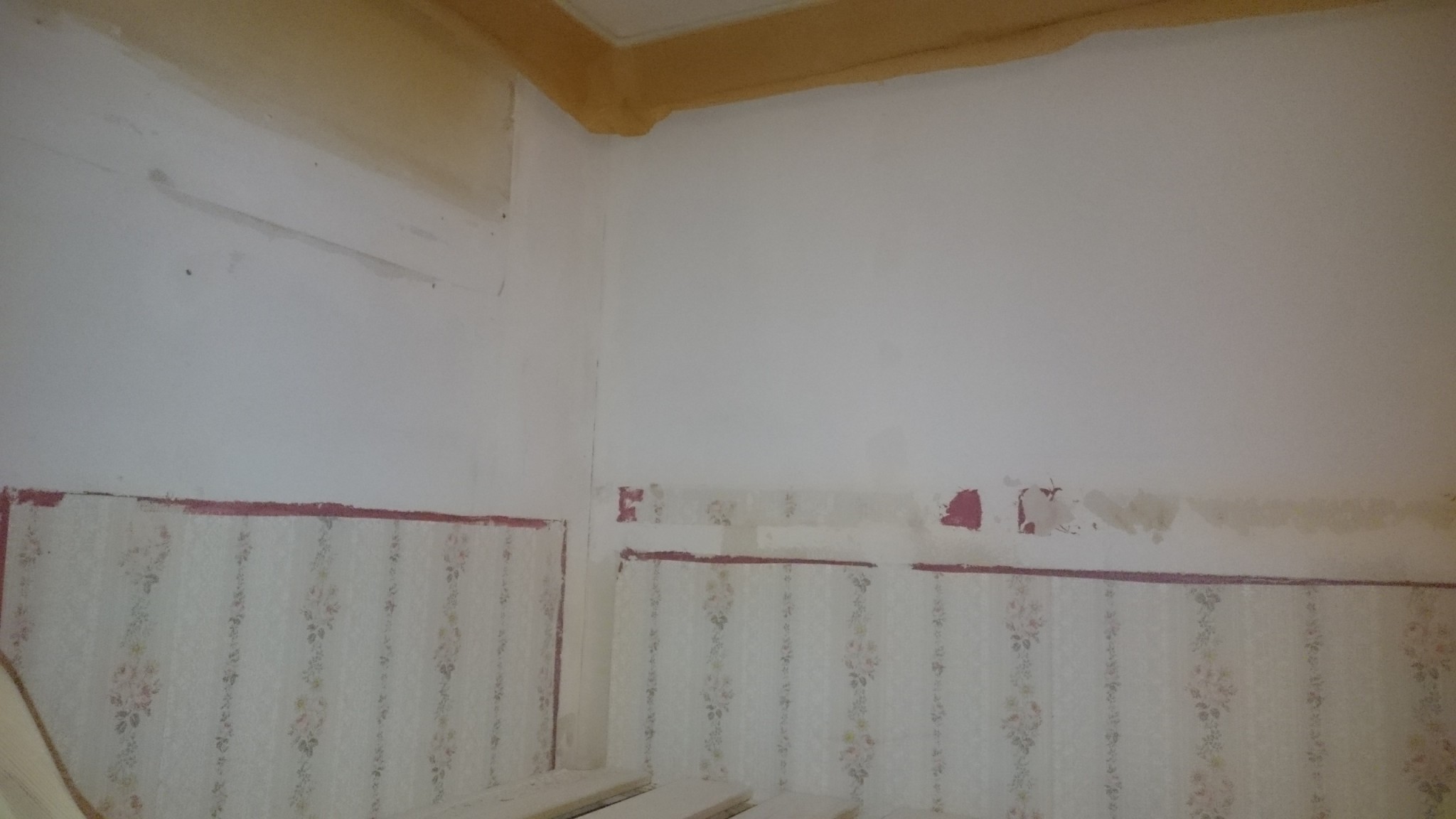

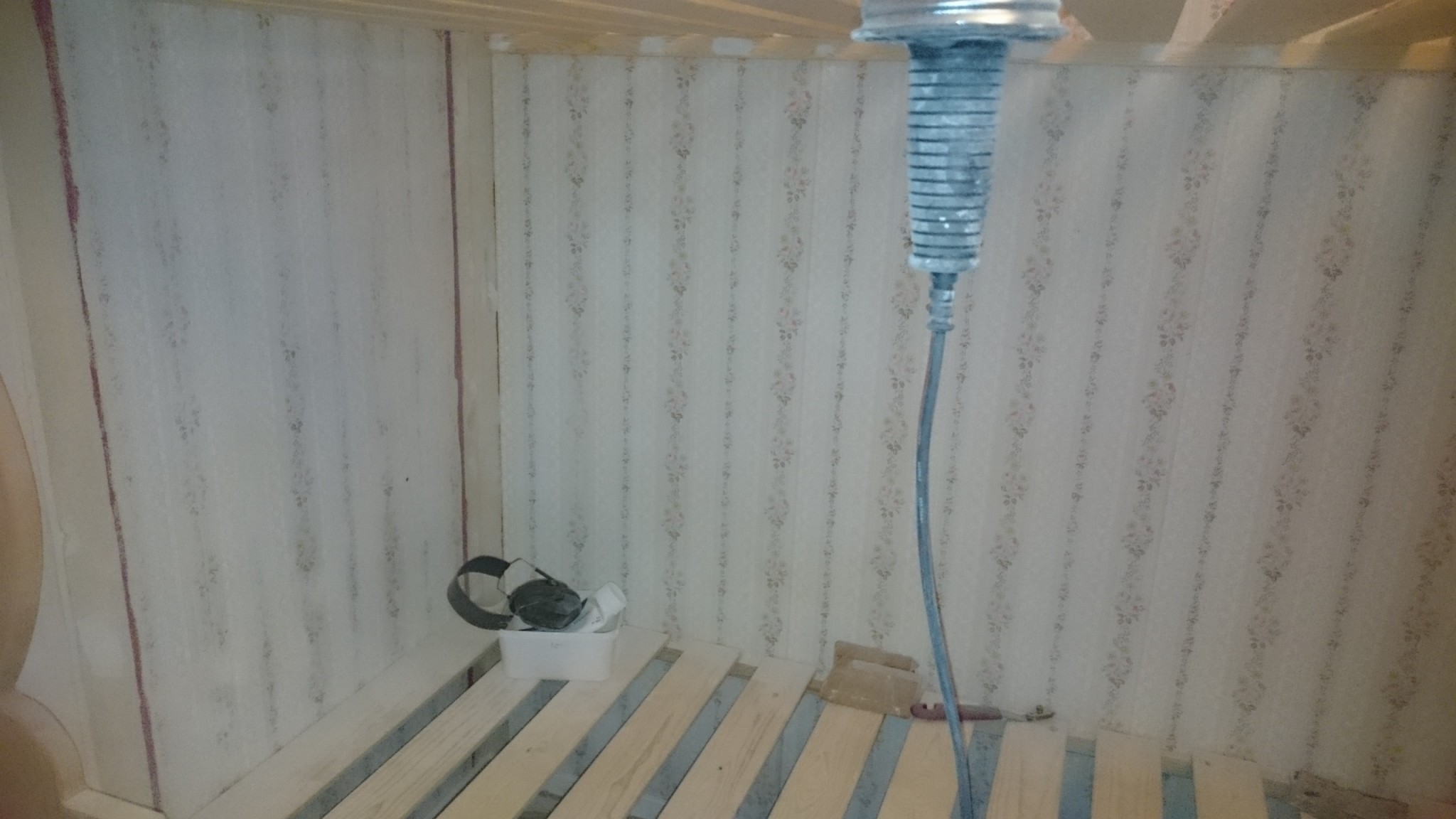

En snickare har byggt om ett rum så att det fått en sovalkov med dubbelsäng. På väggen finns en strukturtapet, med relativt mjuk struktur. Har testat två metoder för att få bort den:
1) Slipa ner strukturen (funkar men relativt tidsödande), dessutom finns det ytor som är ojämna vid kanterna till tapeten (som alltså inte täcker hela väggarna) Se bild 2
2) Ta bort tapeten (testat med borttagningsmedel, men det förstör mer än det hjälper)
Nuläge: Funderar därför på att bredspackla. Tar väl lite tid, men ändå inte många kvadratmeter som ska göras och dessutom är det som sagt redan ojämnheter som behöver bredspacklas.(Att sätta gipsskivor e dyl är för sent då sängen redan är på plats fastmonterad i väggen).
Se bifogade bilder.
Tänker jag rätt?

Sitter den så blir det bra med helspackling
Mikaela123
Blomspruta och skrapa bort om det lossnar lätt, annars spackel.
