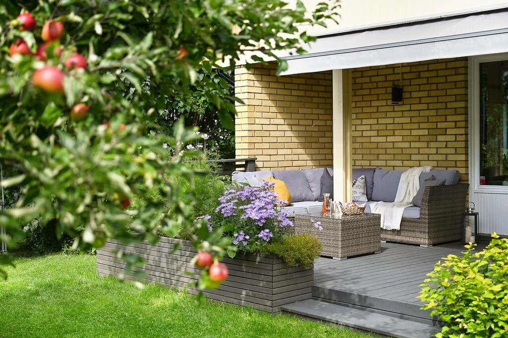

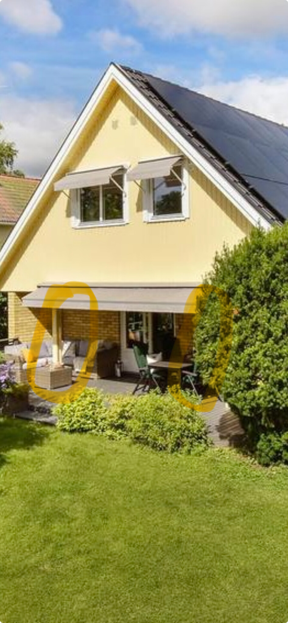

Hyfsat nybliven husägare till klassisk 70-tals villa i en och en halvplan. Den tidigare joddlarbalkongen är utbyggd och under finns en uteplats. Kan man på något sätt ta bort stolparna därunder och ersätta med nån form av balk och hur stort ingrepp är i så fall detta? Ett annat alternativ vore nån kombo med balk och endast en centrerad stolpe? Lite dålig bild, men stolpe nummer två är precis bakom enen. Tar tacksamt emot tankar kring detta!

När det blir längre mellan upplagen (pelarna) för balken så behöver balken bli högre. Det är bara du som kan veta om någon då kommer att riskera att slå huvudet i balken. Du behöver anlita en byggkonstruktör för kontroll och beräkningar. Ändringar i bärande konstruktioner ska bygganmälas till kommunen.
Så hög att man slår huvudet i balken behöver det inte bli med en stålbalk men det behöver en konstruktör räkna på..E Eraijka skrev:Hej!
Det är inga problem att sätta en balk som bärs upp av dom murade väggarna samt en stolpe i mitten bara frågan om hur stor/hög balken behöver vara..
