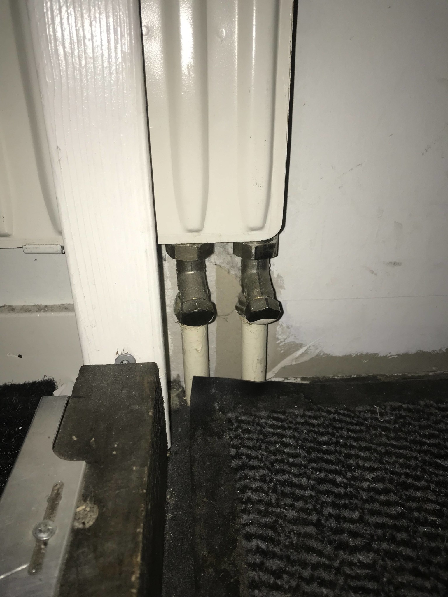

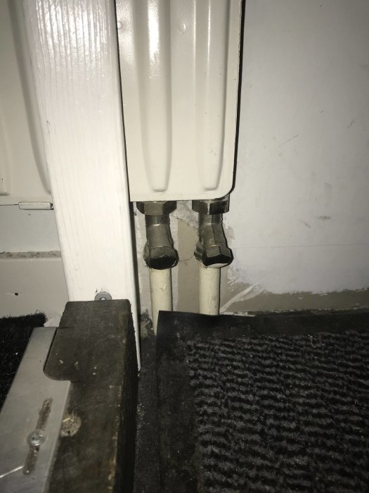

Radiator med avstängda anslutningsventiler redo för demontering enligt användarens projektbeskrivning.
När det är gjort enligt bild borde jag inte kunna montera bort radiatorn utan att tömma systemet? Bara stänga cirkulation pumpen. Kan ju så klart rinna ut det som finns i radiatorn men får vara snabb.
Krilleman
Stäng skruvarna bakom locken på dina dubbla trimventiler så blir det inget som kommer mer än det vatten som finns i radiatorn.
Tänk också på att räkna antalet varv som skruvarna är utskruvade om det är en injustering utförd. Sen öppnar du bara dom exakt lika mycket efter återmontering! (y)
