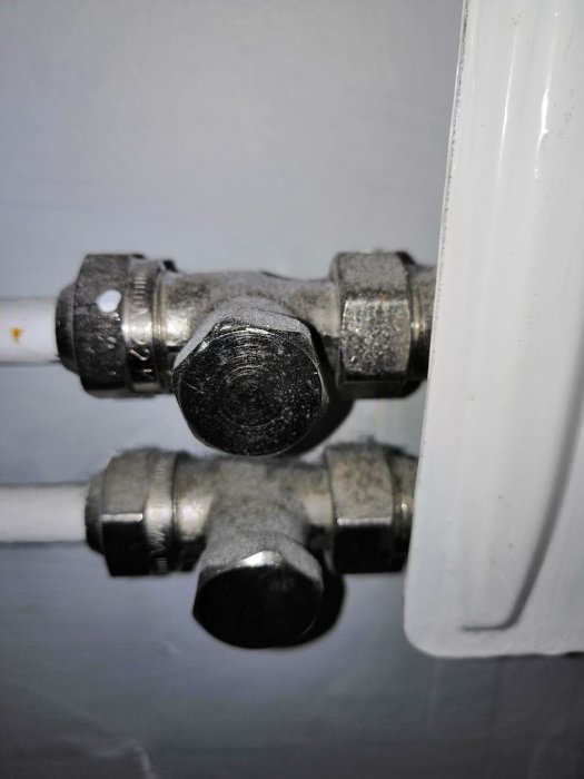

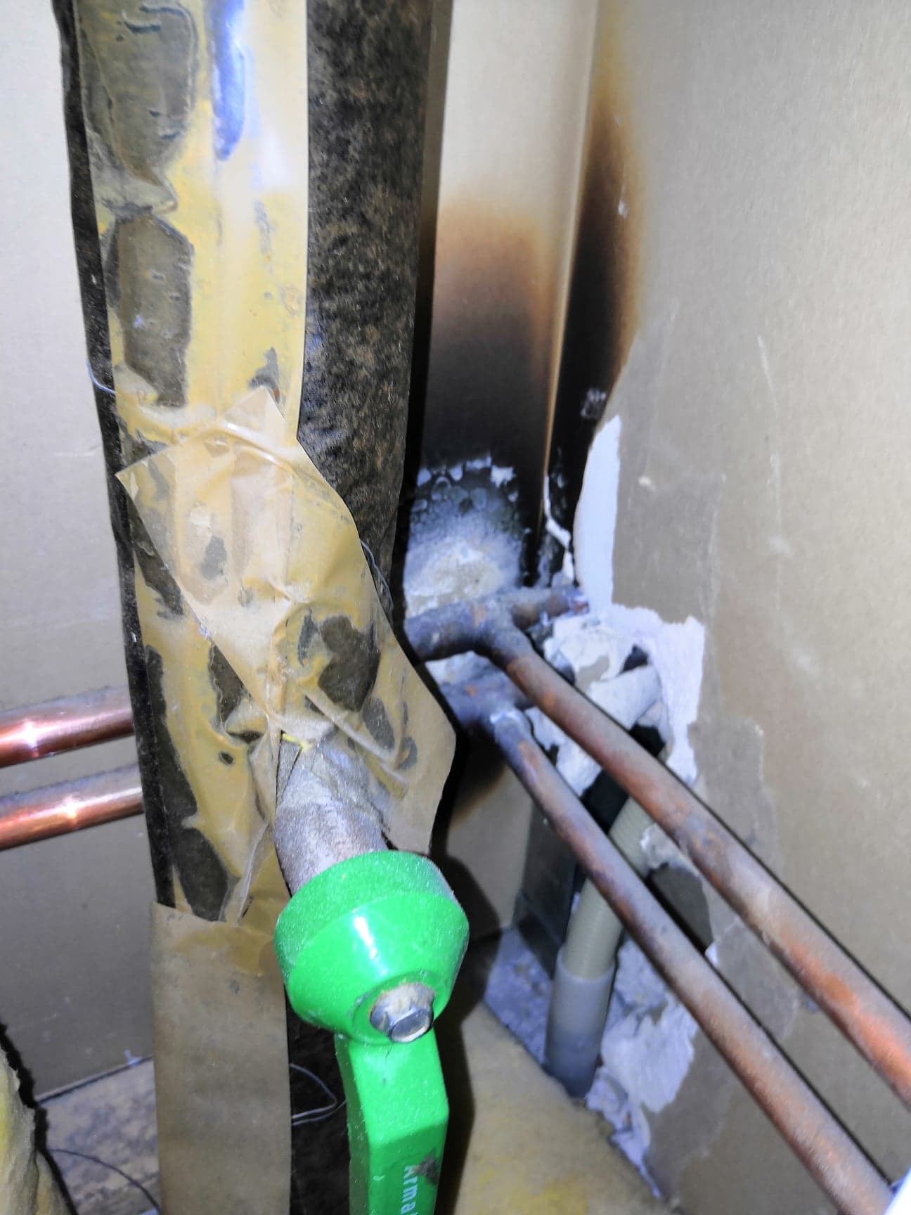

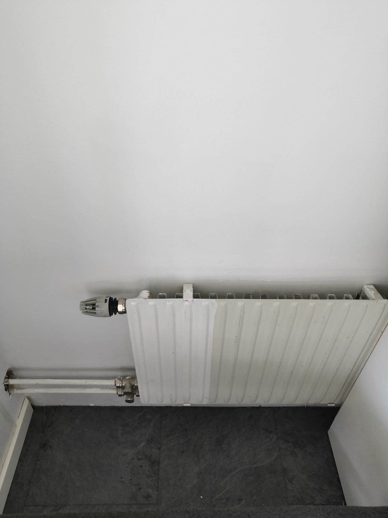

Är det ett eller tvårörssystem tro?Om ett måste man väl bygla rören för att inte paja slingan?Enklast är väl att proppa vid kopplet mellan rör och radiator?Propp eller huv,dimension?Svårare att fimpa rören i serviceluckan då kanske man måste tömma systemet och sätta klämringskoppling med propp eller huv på rören?En garderob skall placeras där radiatorn sitter.Om rören kvar fram till kopplet får man väl ta hål i sidan på garderoben och acceptera den lösningen..

Tvårörs är det då det är ett kors med T-stycken i vägghörnet
Men vem har eldat upp väggen ,så gör man normalt inte , utan skyddar annat för
att inte brinna upp eller eld i väggen . det ser ut att vara regelvägg där
farligt farligt med sådant arbete

Det är inte mitt hus,sannolikt gjordes det vid nybygge inte något ändrat sedan dess.

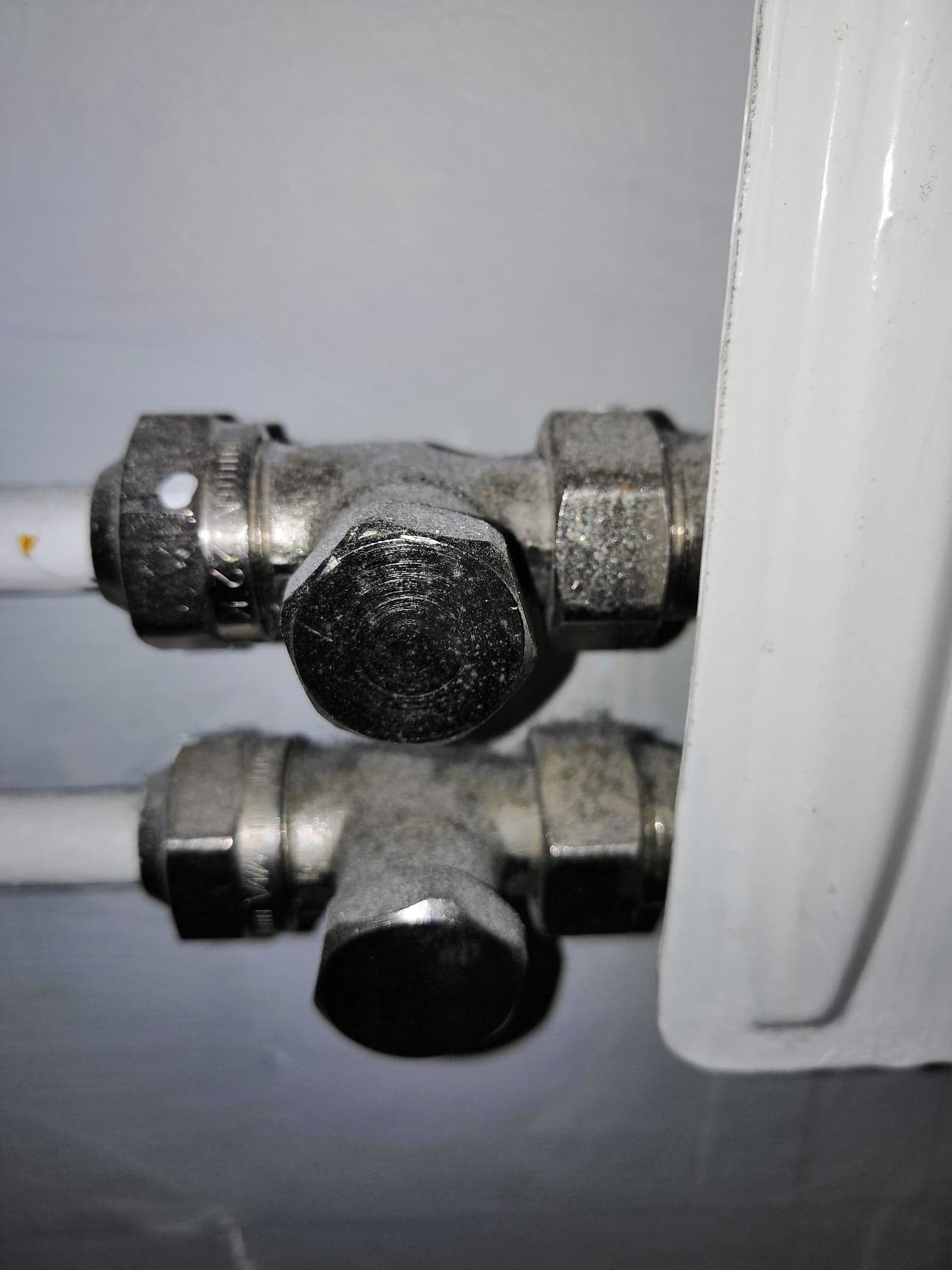

Inte säker men under dom lock ( sexkanterna ) så är det nog en avstängning att
skruva in . öppna lite grann och se om det kommer vatten
Krilleman
Det ser ut att vara tvårörssystem precis som rävlyan skriver. Dubbla T-rör på matarledning = parallellkopplat. Det bör även finnas en blå tejpbit på det dolda kopplet till vänster som indikerar tvårörs. Men den tejpbiten kan även ha fallit bort med tiden.
Och det är avstängningsventiler som sitter där. Skruva av locket och dra avstängningen i botten.
Dom säljs än idag, RSK 6606019. Originaltillbehör till Thermopanel.
https://www.rskdatabasen.se/kategor...iatorer/reservdelartillbehor/tp-sr-6606019-40
Ska du låta dessa ventiler sitta kvar så ska du även dra dit två täcklock M22x1,5 så det blir korrekt. RSK: 6606535.
Dom kan tex köpas här:
https://www.vvsobygg.se/thermopanel-tacklock-m22-x-1-5.html
Ok tack.Ska jag ta bort de två täcklock som ses i bid och under finns avstängning,skruva denna i botten och ersätta med nya täcklock?De du länkade till är ju lock,behövs nya fsk?Till höger på ventilerna behövs EJ propp eller lock där,dvs den del som blottas när radiatorn demonterats?
Krilleman
Självklart monterar du tillbaka samma lock som sitter på ventilen, efter du dragit skruvarna i botten.
Dom locken jag länkade till med RSK: 6606535 monterar du där på anslutningarna vart radiatorn satt ansluten.
