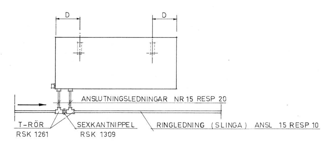

ska ta bort ett element i köket - vi har enrörssystem, men jag är osäker om kopplingen måste byglas eller om jag kan bara plugga igen rören som kommer upp. Har läst att man kan bara plugga igen i "äldre" system? Huset är byggt 1968.
I ritningarna finns följande:
Nån som vet?

Det rycks vara rakt blås i röret, så anslutningarna kan pluggas. Om hela flödet är uppe och vänder i en ventil på radiatorn måste den byglas.
https://onlinebyggvaror.se/stall-la...material-vatten/nippel-1-6-kant-galv-rsk-1309
https://onlinebyggvaror.se/stall-la...nsmaterial-vatten/t-ror-1x12x-1-galv-rsk-1261
Föredömlig ritning.
