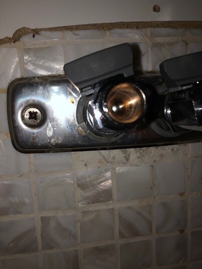

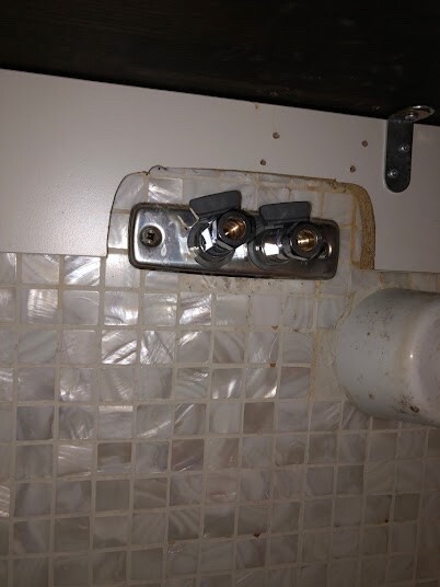

Hej! Jag ska byta blandare i badrummet. Blandaren är på plats och jag behöver bara koppla på slangarna till väggen.

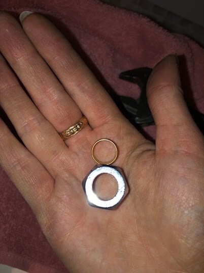

hur får jag loss pluggen som sitter för i väggen rör? Jag har skruvat loss packning och mutter men då finns liksom inget att greppa. Jag vill inte råka ha sönder något så alla tips mottages om vad jag ska dra i, knacka, lossa på?

Det finns inget mer att ta bort, det du har där är avstängningsventiler (med klämringskoppling?).
Vad satt det där innan?
Du får förklara lite bättre vad du avser göra.

"Pluggen" som syns är helt enkelt kulventilen. Vrider man på kranen så försvinner pluggen 😉

Taaack. Kändes så nytt och läskigt att slå på vattnet. Man lär sig nåt nytt, tackar! :D

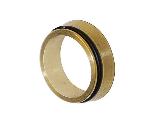

Är det flexibla slangar med lekande mutter 1/2" så måste du även komplettera med Vatette planadapter 15. Annars är risken överhängande att packningarna dras sönder mot den "vassa" kanten där klämringarna ska täta.
Mässingsfärgad klämring med o-ring.
